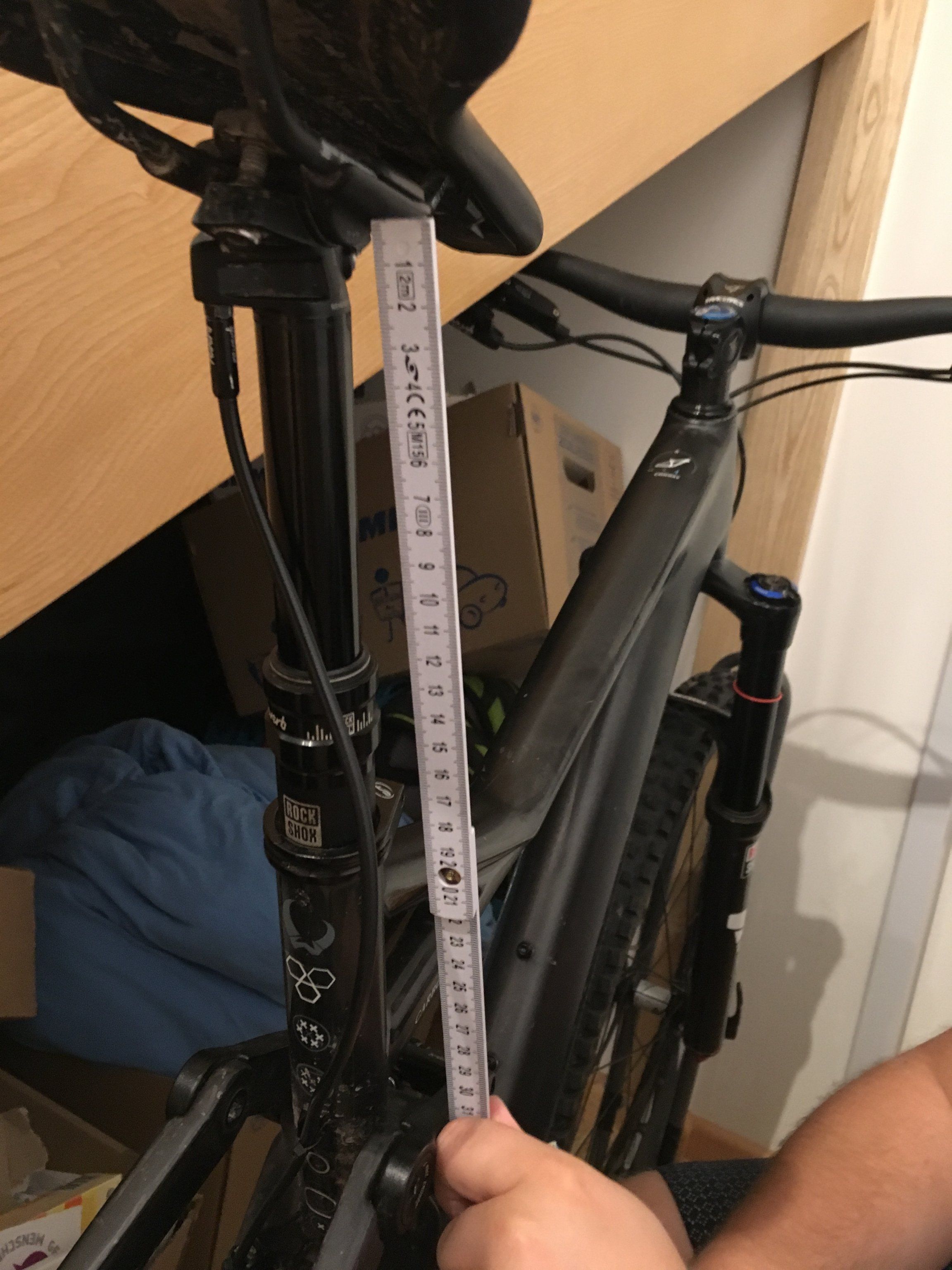

Ich fahr jetzt seit einem Jahr die BikeYoke Revive 160mm (zuvor 2x die knarzige KS LEV 150mm, 1x X-Fusion 100mm) an meinem Transition Patrol Carbon und das ist die erste Vario die mich zu 100% begeistert! Das Teil tut einfach was es soll, lässt sich gut ansteuern und selbst die Remote Triggy ist super umgesetzt und passt perfekt an meine Saint Bremse - top!
Wenn es die BikeYoke in ausreichend kurzer Form für den S-Rahmen beim Conway WME geben würde, wäre das meine erste Wahl!

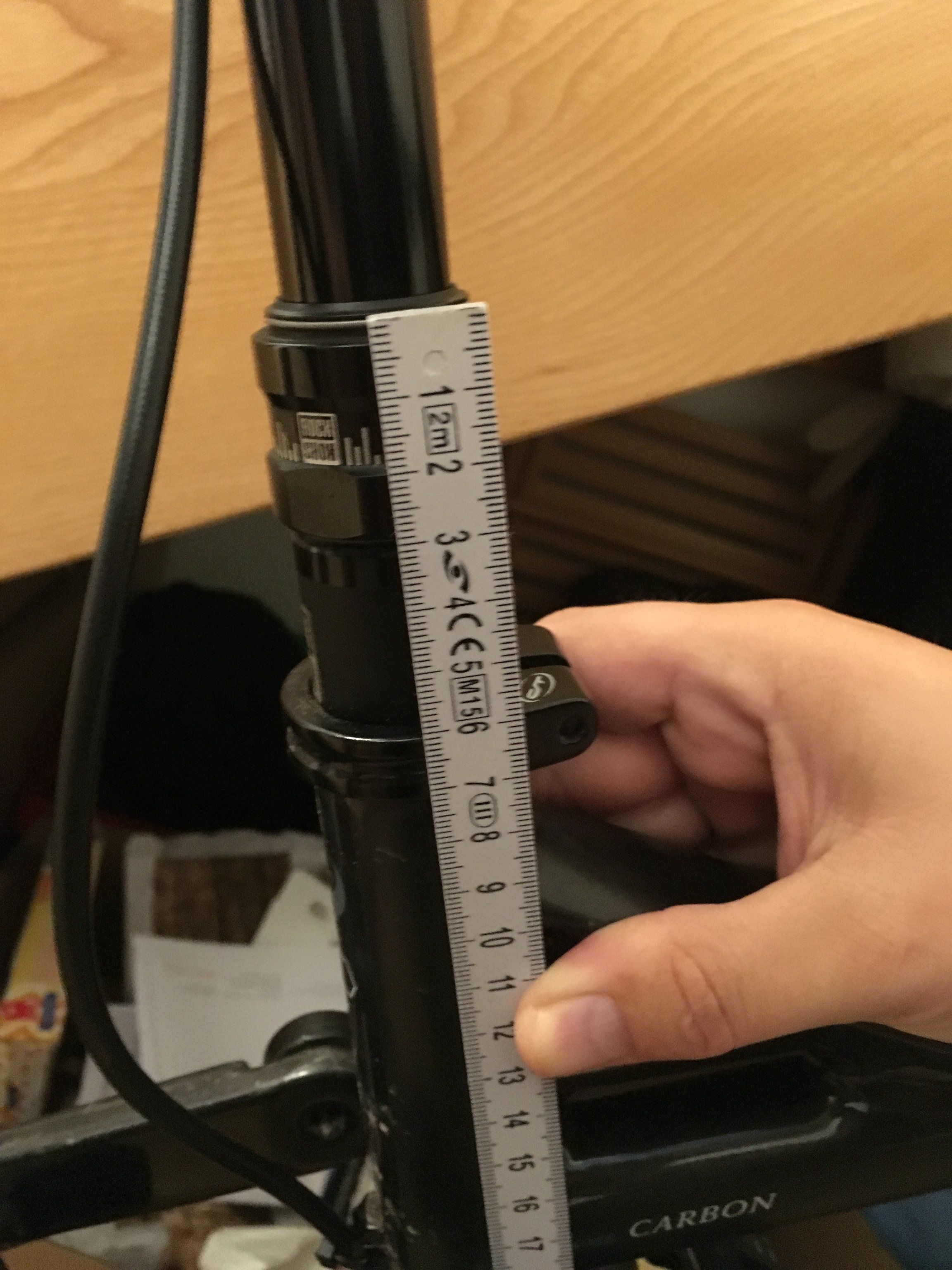

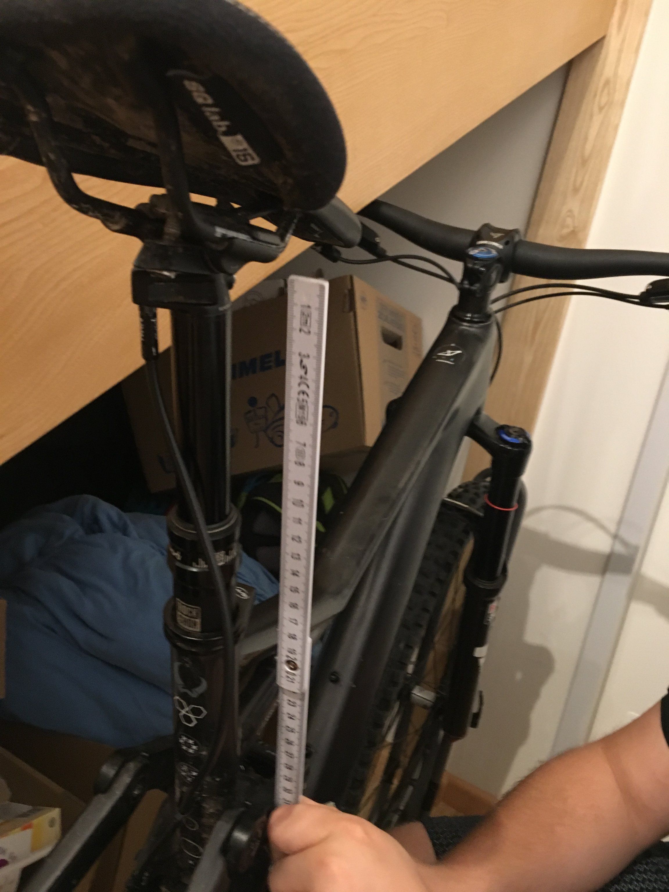

Dann mess jetzt halt endlich mal. ;) Von der reinen Sitzhöhe würde laut deinen Angaben (3cm Auszug bei der 100er Reverb) auch noch die 125er Revive passen. Und da die Revive niedriger baut als die Reverb (beide Stützen haben beinahe die gleiche nicht versenkbare Mindesthöhe, obwohl die Reverb 25mm weniger Travel hat), wäre auch der Sattelstützenauszug ziemlich identisch.
Nur die Gesamtlänge unterscheidet sich, da ist die Revive dann mit 365mm zu 340mm länger. Bei gleichem Auszug würde sie also 25mm weiter in das Sattelrohr ragen, aber sofern du die Reverb mit ihren momentanen 3cm Auszug auch tatsächlich noch komplett reinschieben könntest, dann würde die Revive da auch rein passen.
Zumindest von der Sitzhöhe, evtl. könnte es dann noch Probleme mit der Anlenkung geben. Die braucht nochmal 32mm, ist aber auch geringer im Durchmesser als die Sattelstütze an sich. Und auf die Zugverlegung kommt es auch noch drauf an, also wo das Loch für die interne Sattelstütze ist, oder ob es überhaupt eins gibt. Wenn das Loch zu weit oben ist, dann müsste der Bowdenzug einen zu starken Knick machen, und dann gehts wahrscheinlich nicht.

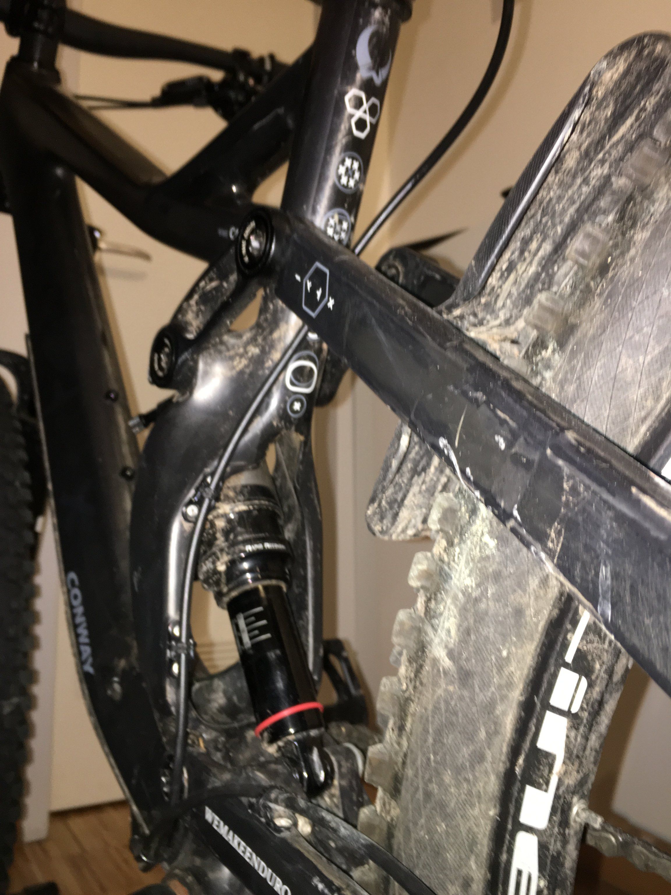

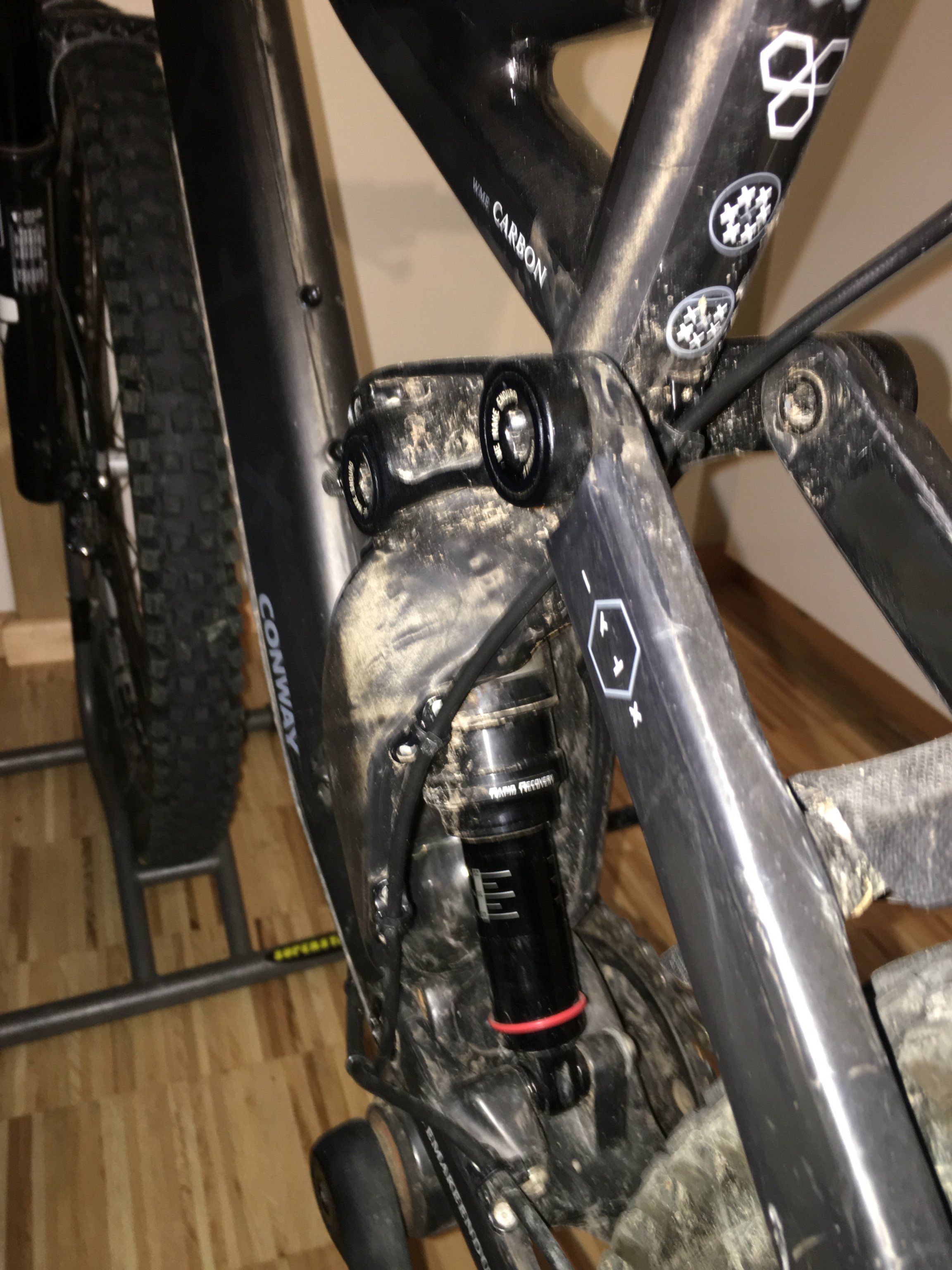

Die BikeYoke Revive baut sehr kompakt, i know....nur die Anlenkung der Remote ist dann das Problem. Der Bowdenzug muss vermeintlich stark genickt werden. Da hab ich eben wenig Hoffnung, dass es passt. Ich messe aber gleich mal und dann kannst du mir deine Meinung ja dazu sagen.
Wie beim WME der Bowdenzug verlegt wird kennst du? Bzw. hast auf Google-Bilder gesehen wie tricky das zu verlegen ist?
Hoffe das hilft für ne Einschätzung. Das Sitzrohr ist 20cm lang. @sp00n82
Das ist exakt das, was mich auch beschäftigt. Ich bin mittlerweile soweit, die 125er Revive zu nehmen und dann zu akzeptieren, daß ich sie nicht auf Anschlag einbauen und sie dadurch, aufgrund meiner kurzen Haxen, halt nicht ganz ausfahren kann. Mit ein bißchen Übung sollte der obere ideale Punkt zügig erreichbar sein!
Genau das halte ich für die schlechtest mögliche Lösung. Den genauen oberen Punkt wirst du nie ganz treffen. Zumindest meiner Meinung nach, ich lasse mich gerne eine besseren belehren. Vielleicht hast du als Physio ja ein anderes Körpergefühl als ich. :D
Radikalste Lösung: Sattelrohr kürzen, sofern noch genug Einschubtiefe vorhanden ist.
Nein, keine Ahnung beim WME. Ich hatte eigentlich gedacht, dass sowas auf deinen Bildern zu sehen wäre, aber in der Art sind die jetzt erstmal nicht hilfreich. Bei Google findet man auch nur Aufnahmen von der Seite oder von vorne, wo man davon nichts erkennt.

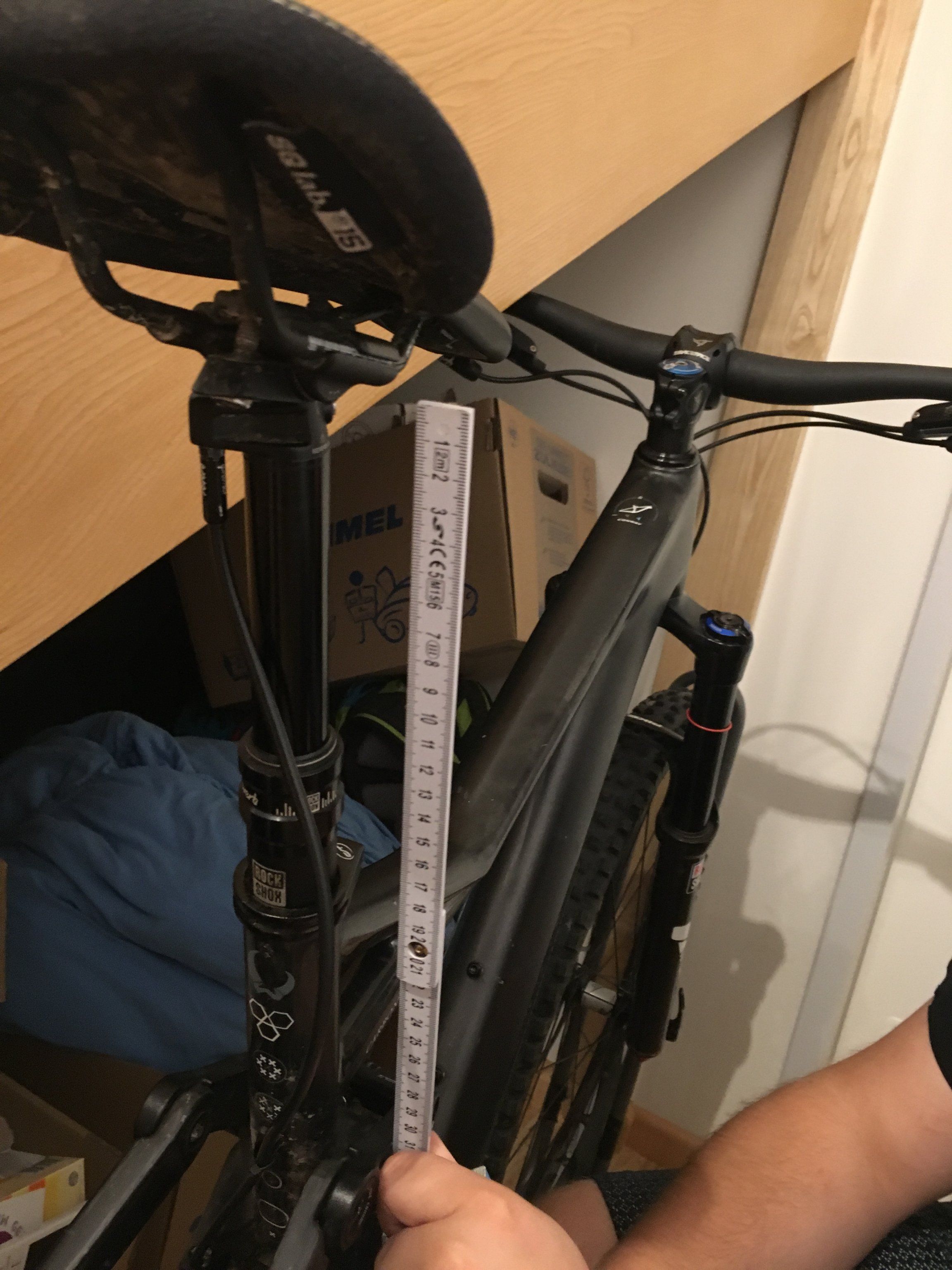

Was du wissen musst ist:
- wie tief kann man eine Sattelstütze versenken. Das misst man am einfachsten mit einer festen (nicht Vario) Sattelstütze.
- in welcher Höhe (Tiefe) ist das Austrittsloch für die interne Leitung.
Wenn du tatsächlich 20cm Platz im Sattelrohr hast, und auch der Leitungsausgang unterhalb dieser Höhe ist, dann könnte es sich knapp ausgehen. Die jetzige Reverb kann man nur maximal 175mm versenken, zum Messen des vorhandenen Platzes ist sie also nur bedingt geeignet (abgesehen von "mindestens 175mm" wenn sie ganz rein passt).
Die Revive 125 geht dann maximal 198mm tief (ohne die Anlenkung), du hast ca. 30mm Auszug, die dann aber wieder durch die ebenfalls ca. 30mm lange Anlenkung aufgebraucht werden. Der tiefste Punkt der Sattelstütze wäre also ziemlich genau 200mm im Sattelrohr.
Ohne genaues Ausmessen wird das also nichts. Oder du lässt es drauf ankommen und probierst es aus.

Danke für den Tipp. Das klingt in der Tat interessant. 180€ wäre euch sehr fair im Preis!
Beim Conway WME in Größe S, ist es nur so, dass es mit den 200mm Sitzrohrlänge schon arg knapp ist, weil dann ja auch noch die Anlenkung für die Remote kommt. Vom Ende des Sitzrohrs bis zum Dämpfer (der ja das Sitzrohr durchbricht) sind es dann nur noch so 5cm. Ich muss da mal die Luft komplett aus dem Dämpfer lassen, um zu sehen wie sich das verhalten würde beim einfedern.
