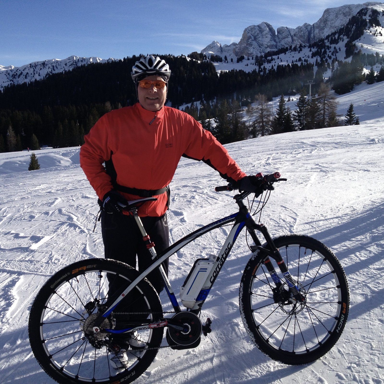

Dann nehm doch die KS. Hatte ich vor 10 Jahren im ersten Reha Bike. Leicht und einfach zu bedienen. Man musste sich nur Ricktung S…. fassen. Mit Carbon würde man die heute auf unter 300 Gramm bekommen und Kabel brauchte die auch nicht :awesome:

Falls Du mich meinst... Ich habe doch bereits die für mich perfekte Lösung in Form der Reverb AXS gefunden. Danke trotzdem für den Einblick ins Antiquariat/ Kuriositätenkabinett der Dropperpost-Geschichte.
