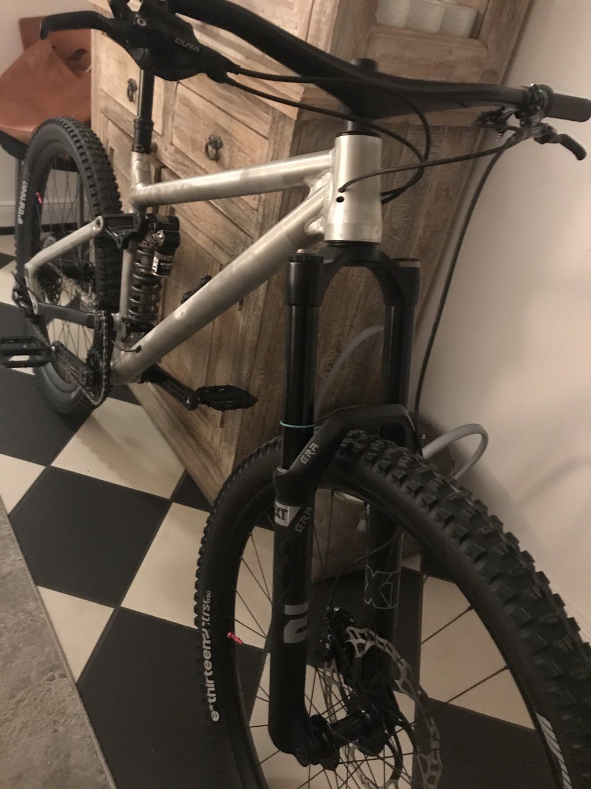

um dennoch darauf einzugehen: ich überlege beim Umstieg auf den Dreadnought Rahmen mit EXT Dämpfer gleich auch auf die EXT Gabel umzusteigen. Angeboten wird das Rad mit 38er Fox als komplettrad, ich glaube mir reicht aber eine 36er(die ich noch an meinem Slash habe)
Edit: Mir ist die 38 nämlich einfach zu schwer und bis jetzt bin ich sehr glücklich gewesen mit der steifigkeit und dem Fahrverhalten der 36, vor allem seit Upgrade auf Grip2. Ich denke das wird weiterhin so sein 🙃
Wenn Dir die 38-er zu schwer ist: Die Era ist auch nicht viel leichter...
Nach meinen Erfahrungen ist übrigens die Fox PS Grip 3 Pos (2021) noch einen Tick komfortabler als die Grip2 (2020) mit voll offener HS und LS Druckstufe.
Naja ich fahre eine 2020er Grip2 Kartusche in einer 2019er Fox 36 mit 160mm(war vorher nur die normale Grip drin, die war Grütze).
Ich hab halt ein Trek Slash und bin mit dem Rad zufrieden so wie es ist, habe mich aber hart verschossen in das Dreadnought. Das bräuchte aber statt der 160mm Federweg.
Daher die Überlegung statt den 170er Airshaft für die gabel(da das Dreadnought 170mm brauch vorne für die Geo) gleich ne 170er Gabel zu holen. Und da es mit EXT Dämpfer kommt warum nicht gleich die Gabel dazu. Das gelesene hier klingt ja im Vergleich zur Fox durchaus positiv

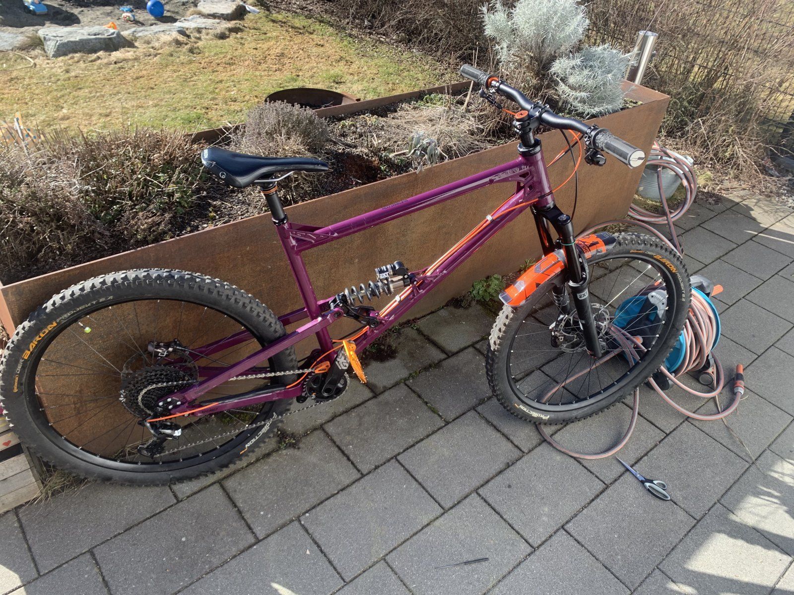

Hier meine. 🥳
Und Luftdruck? Wie Tabelle? Drunter? 🤔
Erst mal wie Tabelle (45/70). Für Hometrails scheint das zu passen. Federwegsnutzung normal ca 2/3, einmal auf den letzten cm durch, Durchschläge keine. Werde noch ein wenig damit experimentieren, aber eher aus Spieltrieb denn aus echtem Bedarf.
Denke für alpine Trails würde ich etwas hochgehen mit dem Druck, das mache ich eigentlich an jeder Gabel so. Es ist mehr im Rucksack und das Gelände ist dauerhaft steiler

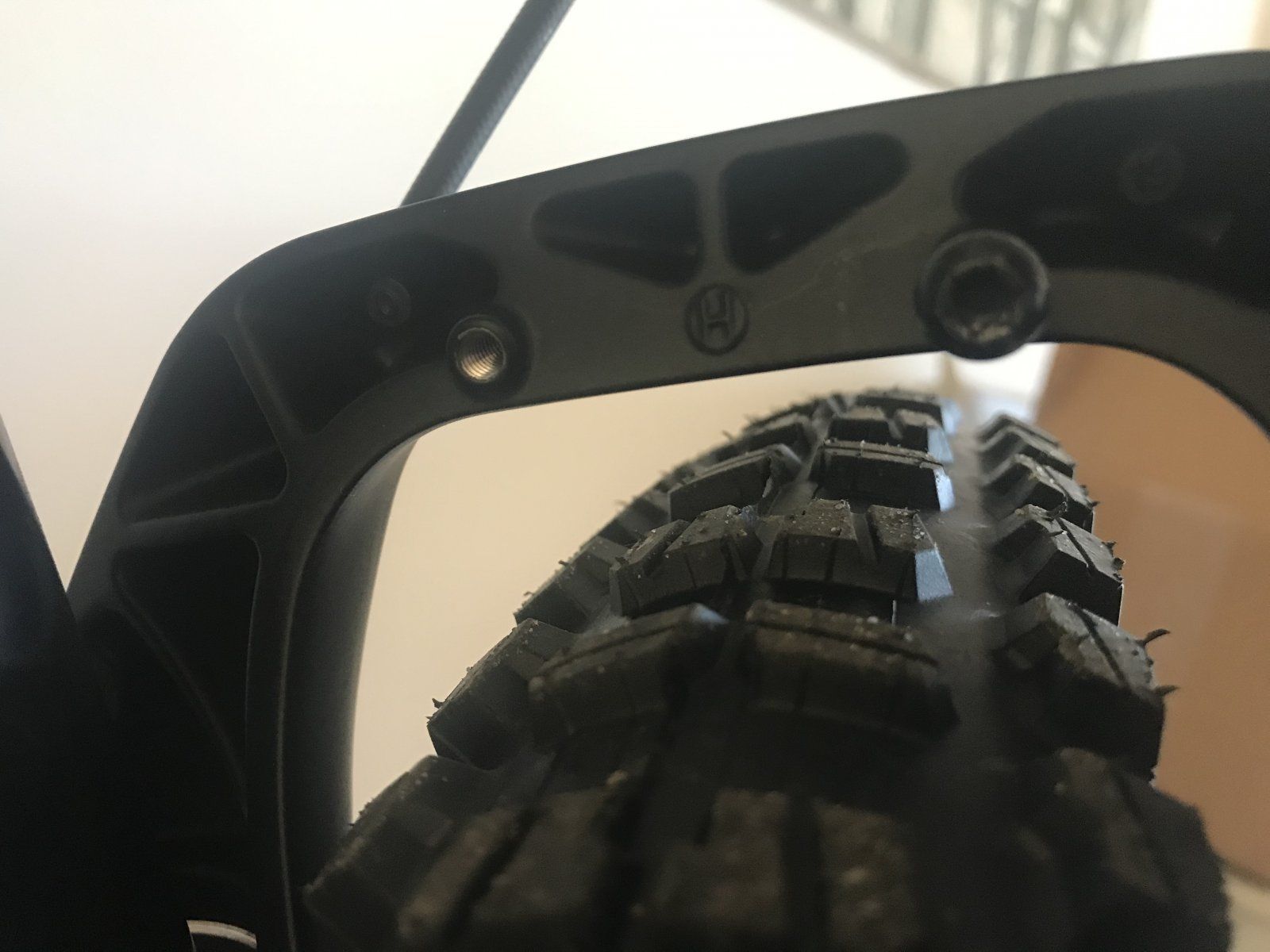

Hi zusammen, danke für die berichte, ich werde meinen senf dazu geben als 120kg mensch wenn die schulter es wieder zulässt. Nochmal zum bolt on schutzblech... ich hab mir wie im thread empfohlen den rrp proguard mini bolt on bestellt und grad montiert... selbst den mini finde ich ziemlich groß.... die schrauben die mitkommen passen alle nicht, in die gabel passen schrauben für die bremsscheibe... hatte noch welche für meine magura übrig, die passen. Nur falls jemand überlegt auch ein blech dranzuschrauben.
Viele Grüße!
