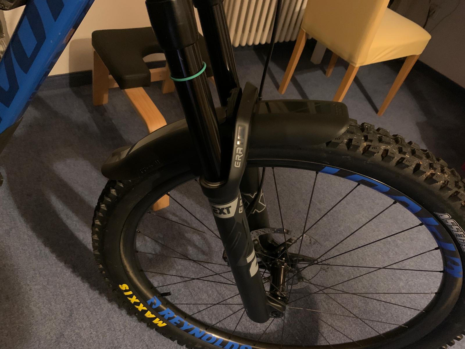

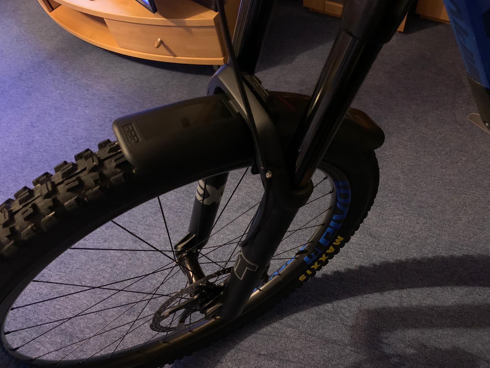

ich habe gerade diese bilder von marco geschickt bekommen. (RRP Proguard Bolt-On Mudguard)
