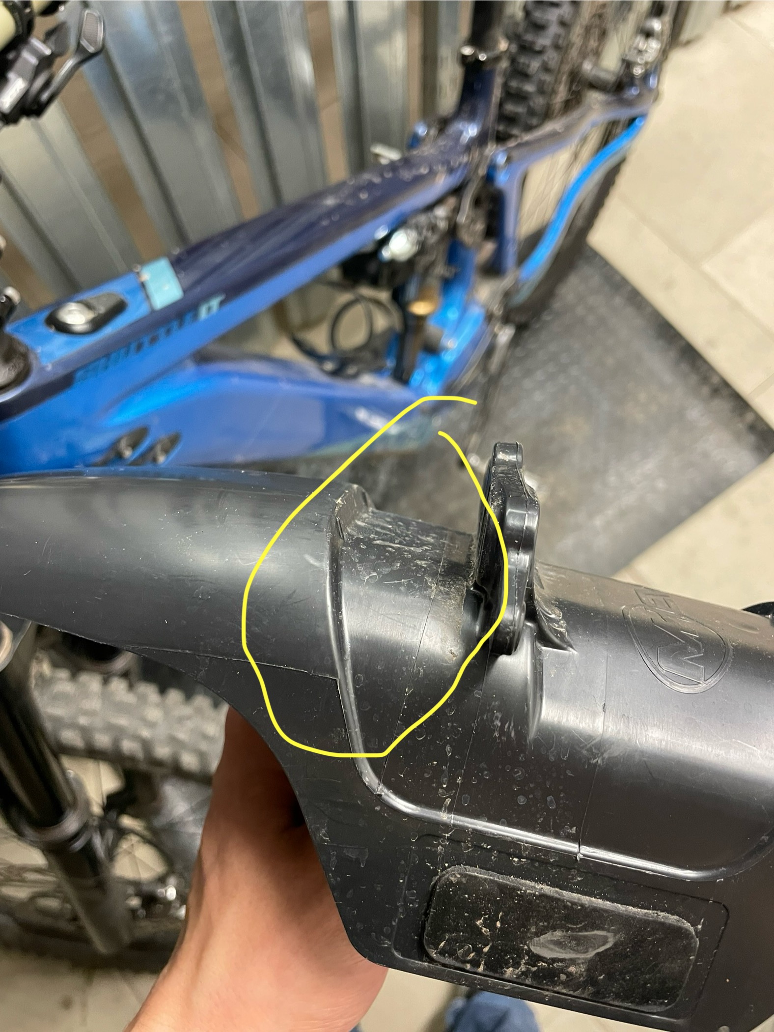

Habe noch eine technische Frage. Und zwar hatte ich gelesen dass mit ein bisschen Dremelarbeit der Mudhugger Bolt-On zu montieren sei. Habe heute mal meinen Mudhugger Evo Bolt-on Long (Fox 38) drangehalten um zu schauen, aber ich kann mir bei besten Willen nicht vorstellen dass man den angepasst bekommt. De Gelb markierte Bereich stößt am Gabelholm an, so dass ich vorne kaum Reifenfreiheit habe. Diesen müsste ich ja wegnehmen und Platz zu gewinnen. Gibts hier welche die den schon montiert haben?
Sonst werde ich nämlich auf die Variante von VisionVelo zurückgreifen.

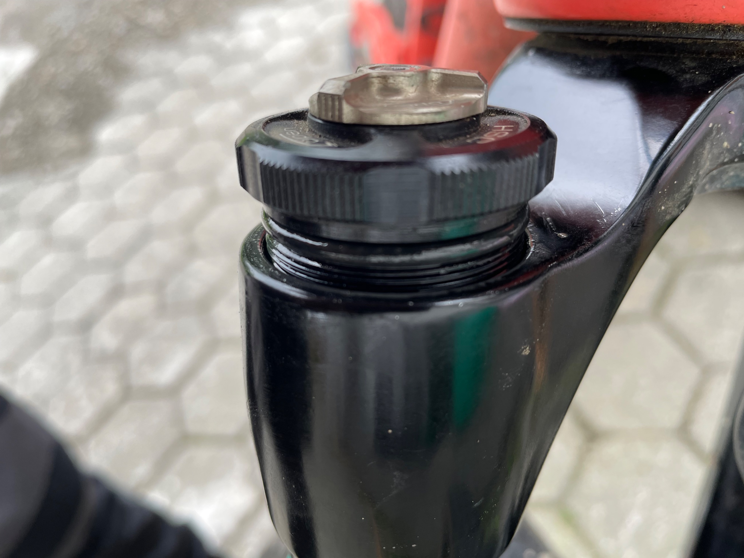

Bei mir hat sich die Kartusche? gelockert bzw sitzt nicht fest, das heisst wenn ich die HSC nach links drehe dreht sich diese raus. Drehe ich am HSC-Ring nach rechts schraubt sie sich wieder rein. Wie bekomme ich die fest, damit ich HSC wieder allein dehen kann ohne das sich das Ganze rausdreht?
Schraub mal die Einsteller ab. Darunter wirst du finden was du suchst.
