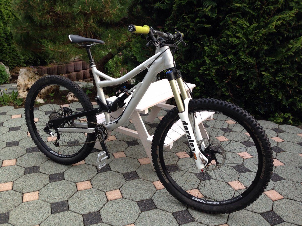

Die 15,7kg waren von dem hier:
Das jetzige sieht so aus ...
... Wiegt so, wie es da steht 14,1kg.
Allerdings liegt die Mattoc und der neue LRS schon im Keller. Und dann schauen wir mal, wo wir landen.
