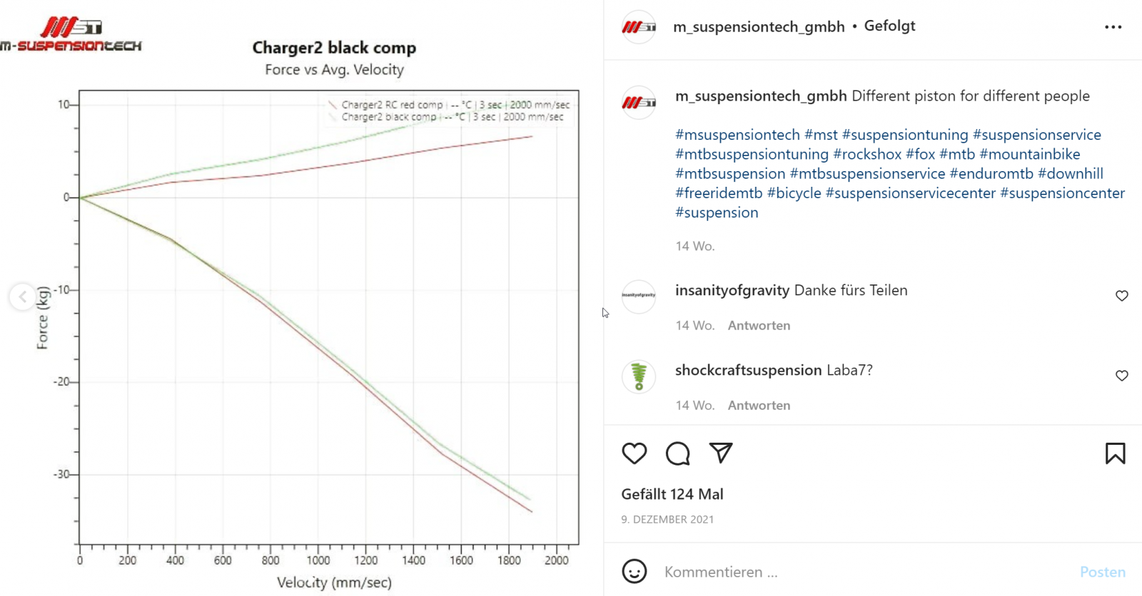

m-suspensiontech wäre auch eine sehr gute Option, Tuning inkl. Buchsen kalibrieren kostet da 170€. Das Zeug läuft richtig gut, lasse seit mehreren Jahren sowohl Dämpfer als auch Gabeln umbauen, hatte danach nie mehr das Bedürfnis was anderes zu fahren.Gibt es noch mehr Erfahrungen mit der SC4 Kartusche?
https://www.m-suspensiontech.com/lyrik/Ich bin damals 2 Jahre lang den Bos Stoy gefahren, hab dannn einen MST RC4 eingebaut, das waren Welten, den Dämpfer fahre ich noch heute nach 6 Jahren, und da hatte MST noch nichtmal eigene Kolben.
