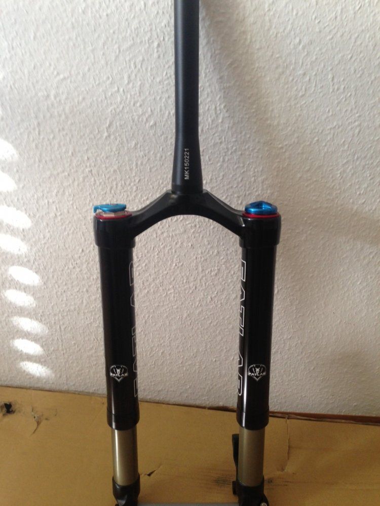

Hallo Sven,
du bist leider ein paar Stunden zu spät, gestern hatten wir noch eine, jetzt ist sie unterwegs in die Schweiz.
Du bist aber natürlich auch so immer gern gesehen, einen Kaffee haben wir immer da.
So sieht das Schmuckstück in natura aus, ich wollte Sie eigentlich nicht gehen lassen..

Hallo Sven,
