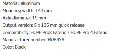

Sag mal bitte die Nummer an: HUBxxx - Danke
https://r2-bike.com/HOPE-Umruestkit-VR-Nabe-Fatsno-auf-Steckachse-15-x-142-mm
