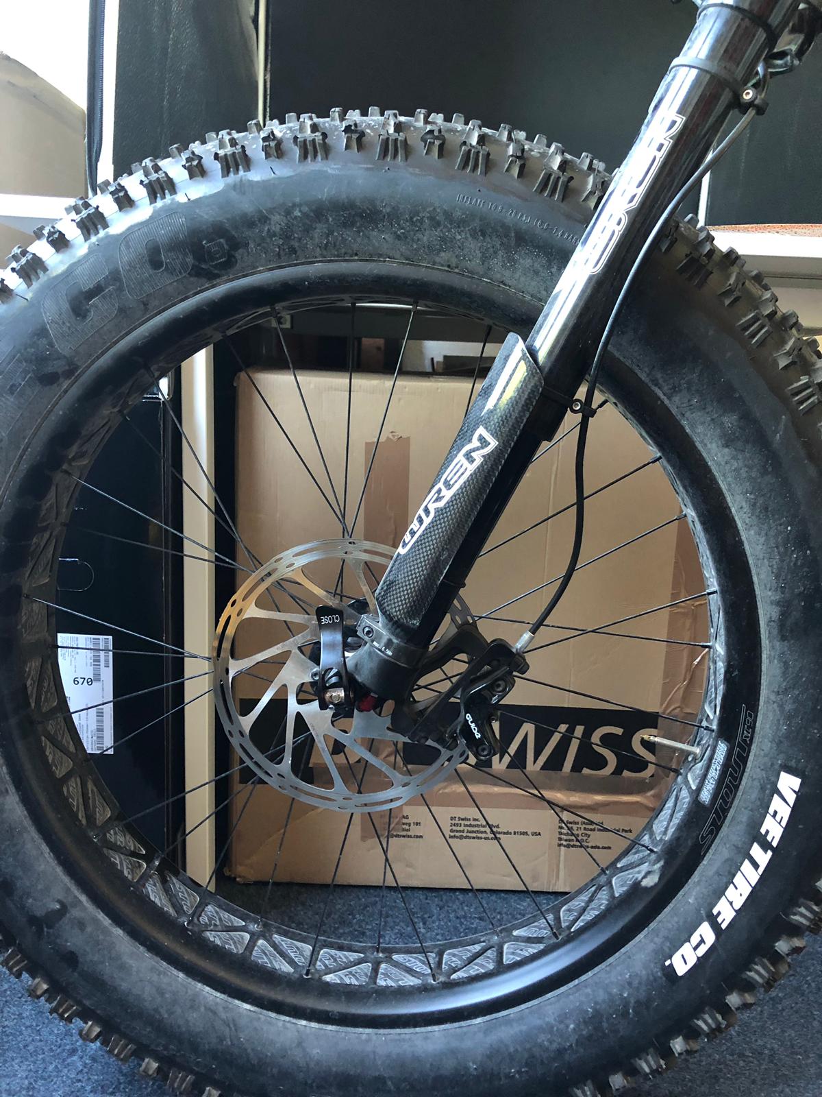

Doch hab ich probiert, Luft komplett raus und zusammen geschoben. Da sah alles gut aus.
Ich wusste auch das man für nen 5.05er was machen muss, nicht aber für nen 4.8er (zugegeben der Bud hat sich extrem geweitet).
Muss auch nur minimal gewesen sein, sonst wäre ich sofort in den freien Flug übergegangen.
Das Bremsmoment was aber auf einmal anstand war ne ziemlich fiese Sache, hätte auch mächtig schief gehen können.
Also von meinem Bauchgefühl her würde ich bei meiner Wren auch nicht glauben, dass ein Bud berührungsfrei bleibt - aber in beide Richtungen. Hast Du Hinweise, dass er zu den Seiten evtl. auch in Berührung mit der Gabel kommt?

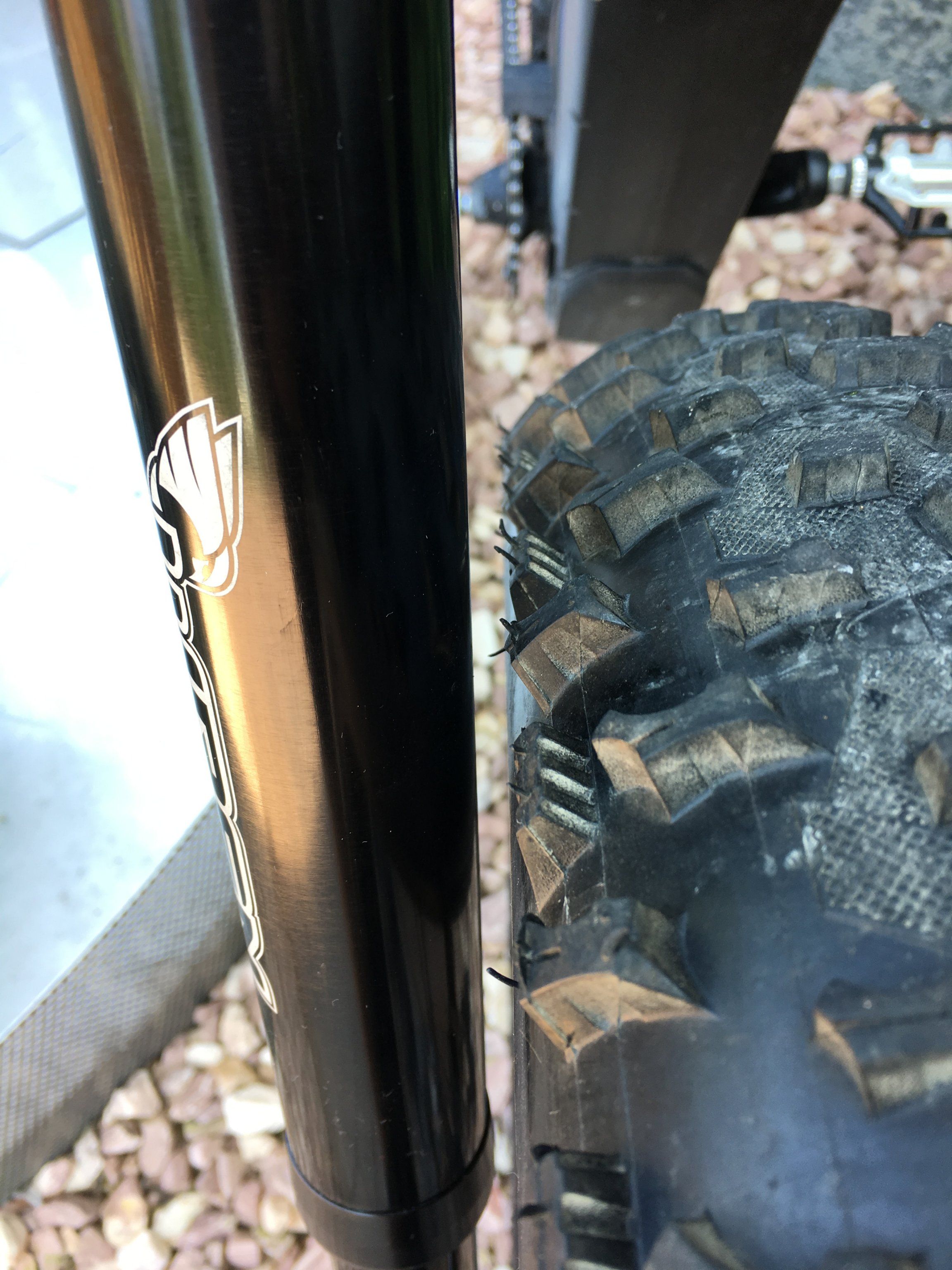

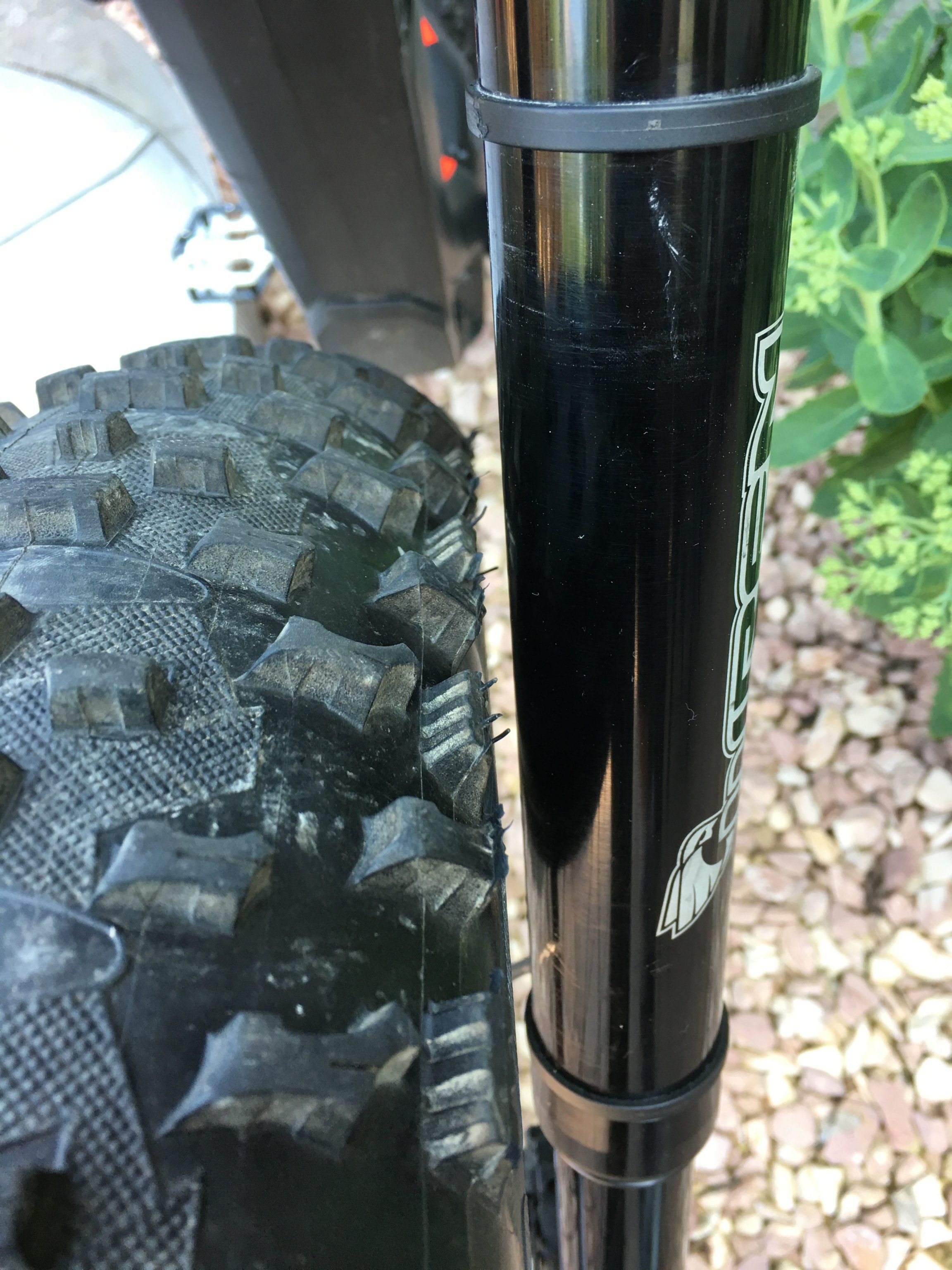

Der bei mit verbaute Minion hat zwar gut Platz nach links und rechts, aber im Vergleich zu Bud ist er doch recht schlank....
Hab jetzt mal geschaut, also zu seitlichen Berührungen kam es bis jetzt noch mit keinem Reifen.
Die Gabel lässt sich minimal seitlich verdrehen. Allerdings weniger als eine Bluto.
Beim fahren merkt man auch nix davon. Auch hier war die Bluto , speziell im Bikepark, absolut überfordert.
