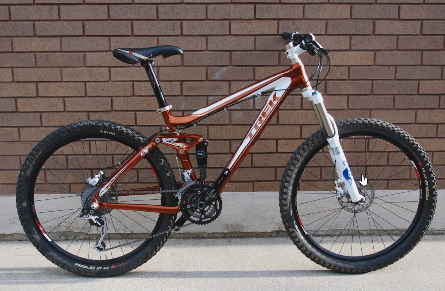

Also, mir lässt das keine Ruhe mit der Gabel. Ich hab mal im Netz gestöbert und alle Fotos des Trek Fuel EX8 aus 2009 haben aus meiner Sicht die gleiche Gabel dran, wie ich.
Anhang anzeigen 848784 Anhang anzeigen 848785
Du hast doch mittlerweile gelernt, dass nicht immer das drin ist, was eine mögliche Seriennummer vorgibt zu sein...
Was bringt dir also dein Bild aus dem Netz mit der gleichen Gabel? Kannst du hier erkennen ob das eine 130er oder 140er oder 150er Gabel ist?
Grundsätzlich aber alles egal. Ich lehne mich mal ganz weit aus dem Fenster und behaupte, dass du den Rahmen eh nicht ans Limit bringst und 20mm mehr Federweg als ab Werk ist schon noch im gängigen Bereich...
Einfach weiterfahren...
