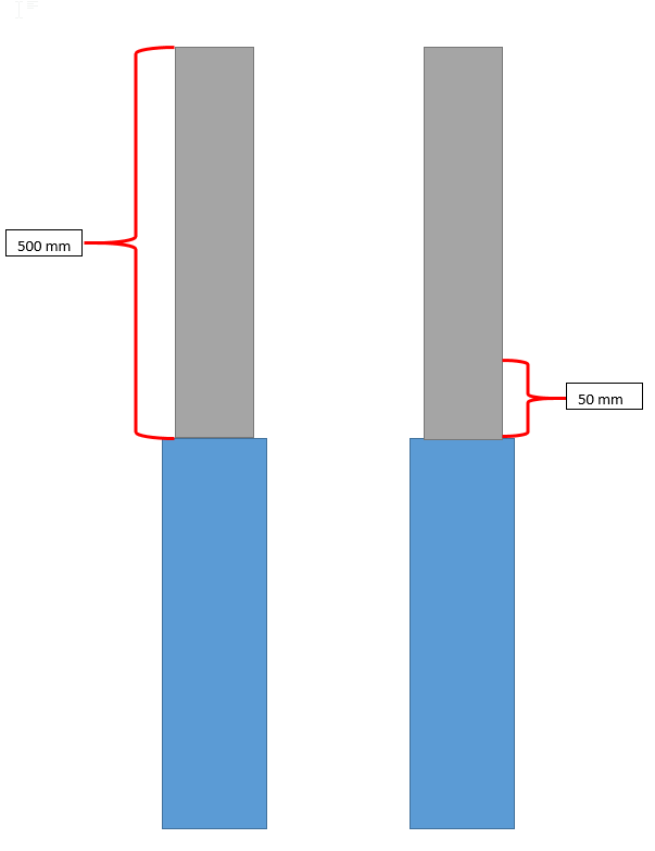

So, hab heute früh jetzt mal gemessen und ein Bild gemacht ;-)
500mm haben die Tauchrohre gesamt, SAG sind 50mm.
Klingt komisch, is aber so ;-)

Ich geh davon aus, daß Deine Aussage "Tauchrohr gesamt 500 mm" nicht zu Deiner Zeichnung paßt.
Mir sieht die Gabel auf Deinem Foto auch nach ner 130er aus. Miß mal das "sichtbare glänzende" (Tauch-)Rohr, d.h. den Abstand zwischen weißem Oberteil (Gabelbrücke) und unterem weißen (Stand-)Rohr. Das dürften ca. 130 mm sein.
Und für mich paßt das mit den bisherigen Herstellerangaben zu dem Bike.
Das hab ich auch gemessen. Ich werd echt noch bekloppt. Ich hab extra zweimal hingeschaut. Also entweder war es heute früh noch ZU FRÜH, um zu messen oder ich werd echt noch bekloppt.
Ich mess heut Abend nochmal nach.
Eigentlich brauch ich ja nicht messen. Lt. Seriennummer handelt es sich um eine FOX 32 Float 130 RL. Somit gehe ich mal von 130mm Federweg aus.
