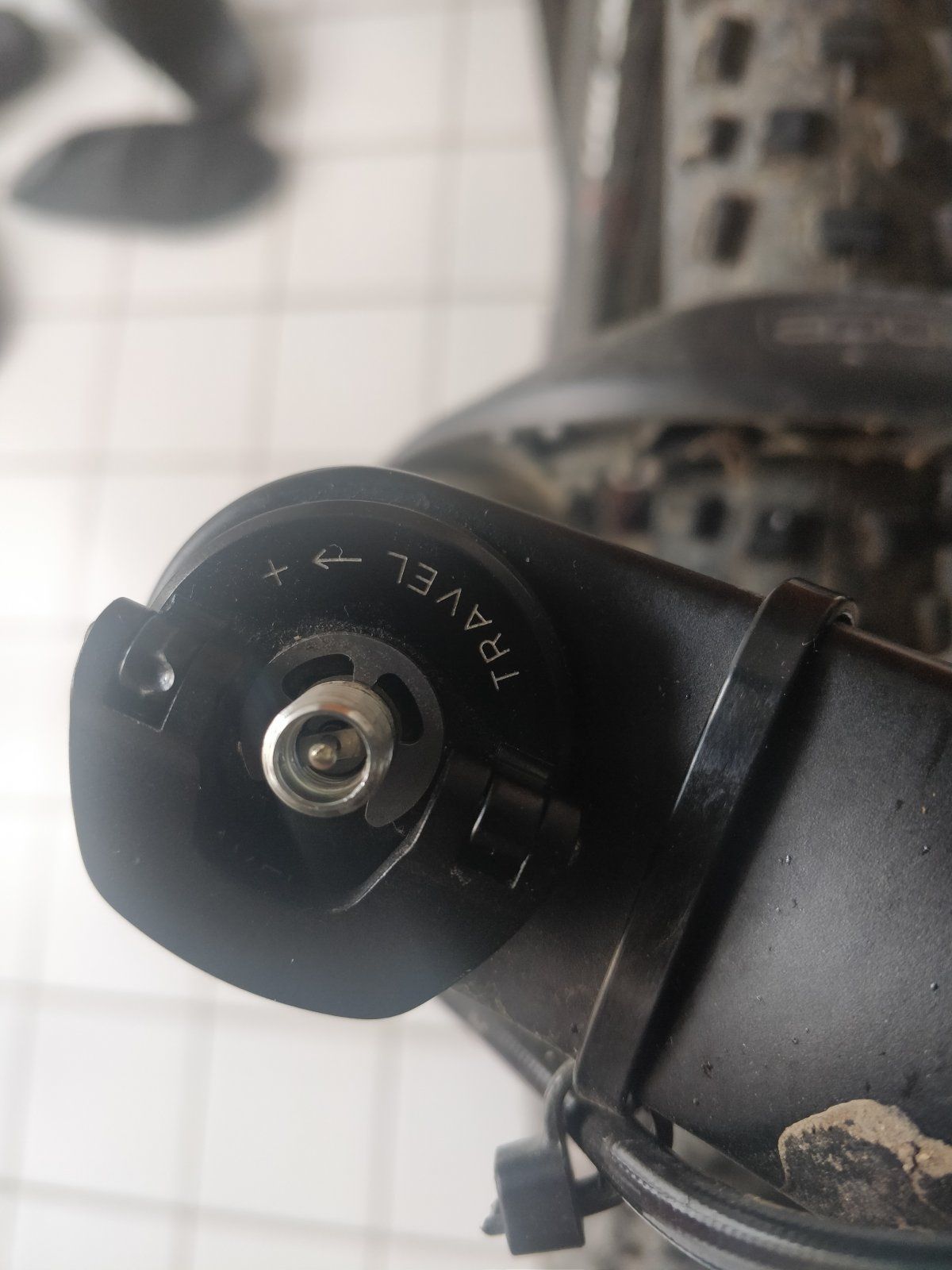

Hab die Luft jetzt komplett raus. Es bewegt sich nach wie vor nichts. Unten wenn ich immer die Luft rauslasse kommt immer Öl oder ähnliches mit raus.
ja....das ist das linke Rädchen. Damit kannst man den Federweg vergrößern bzw. verkleinern. U-Turn scheint also zu funktionieren.
Ist denn der Widerstand ganz "hart" oder lässt sie sich zumindest mit großer Kraft etwas eindrücken?
Mach doch nochmal ein Bild von den Anschlüssen.
vielleicht hilft das
Die Federgabel bewegt sich gar nicht würde ich sagen. Für was ist die Schraube oben auf der Sperre? Wie muss die richtig sein und für was ist die ?
