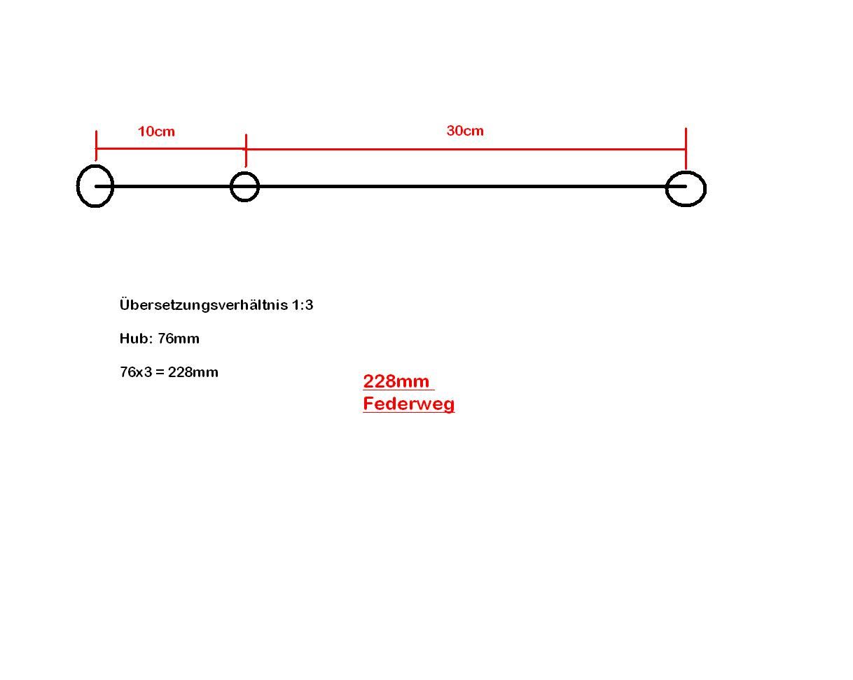

hub mal übersetzungsverhältnis
hab hier mal n bild gemacht, is als beispiel mit dem hinterbausystem von kona. die kreise sollen die drehpunkte sein

hi danke für die rasche antwort! aber wie erhalte ic hdas übersetzungsverhältnis ... von welchen punklt zu welchem muss ich messen und muliplizieren/ addieren/ suptrahieren?
danke schonmal!
gruß flo
Bau doch einfach mal die Feder raus und mess nach wie weit das Tretlager runterkommt, dann hast du den Federweg.
Wenn du das Übersetzungsverhältnis bis dahin noch nicht kennst kannst du ihn jetzt einfach ausrechnen:
Federweg durch Hub .
