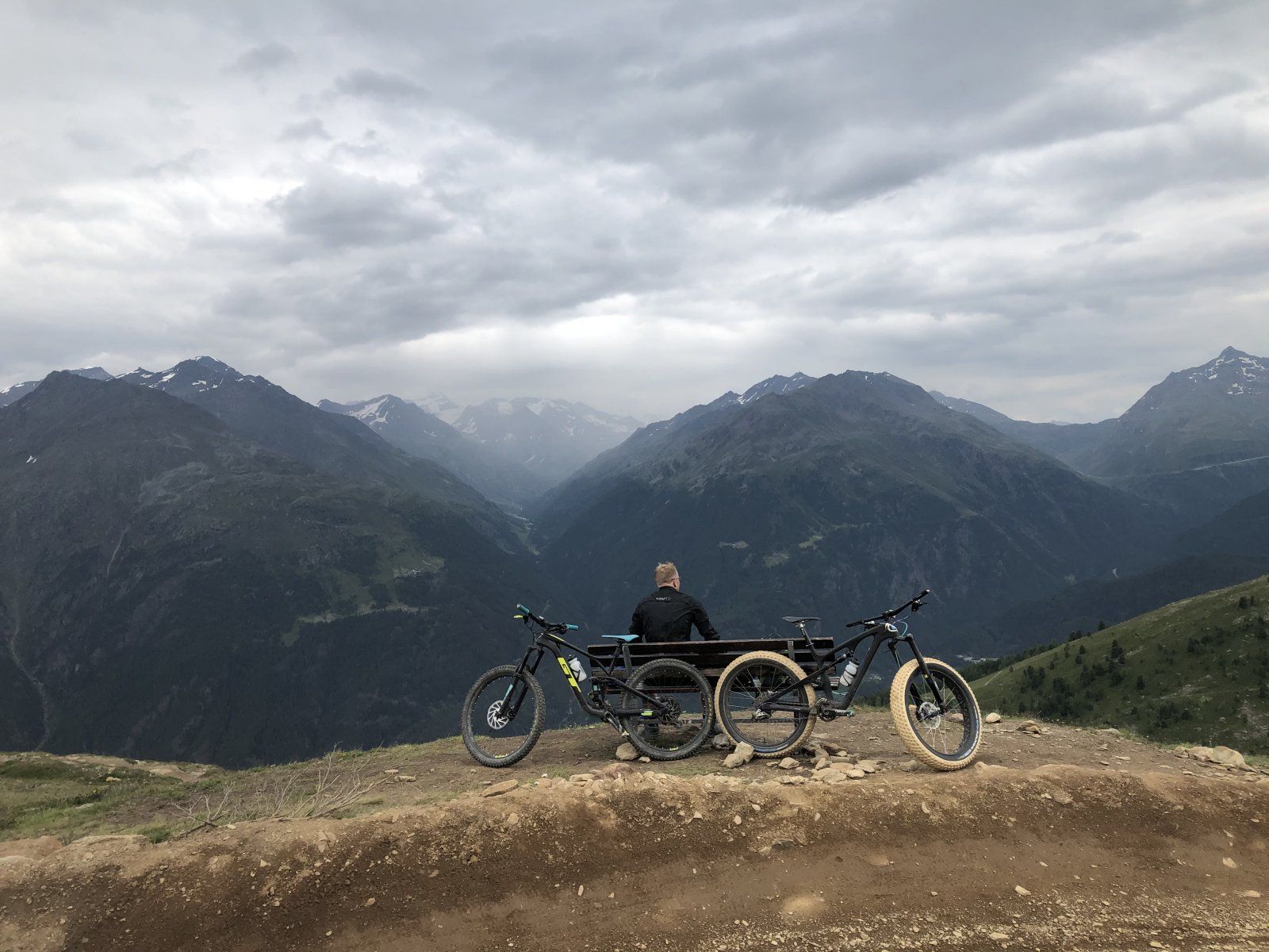

So, 3 Tage Sölden sind überstanden. Das bike hat gut mitgemacht, auch wenn man sich einen flacheren Lenkwinkel durchaus wünscht. Setup war eher weich, mit 150mm vorne und hinten ein unmodifizierter Fox dps. Beim Hinterbau hatte ich einige Durchschläge, nicht optimal, aber was soll’s. Das fully war jetzt auf Den shaped-Lines nicht schneller aber Ovomaltine, also schonender zu den alternden Gelenken des Fahrers...
Insgesamt bin ich zufrieden (nicht sehr zufrieden, aber zufrieden), bis zum nächsten Sommer werde ich das bike zur reinen Parkbitch umbauen, dann geht halt nix mehr bergauf, dafür besser bergab...
