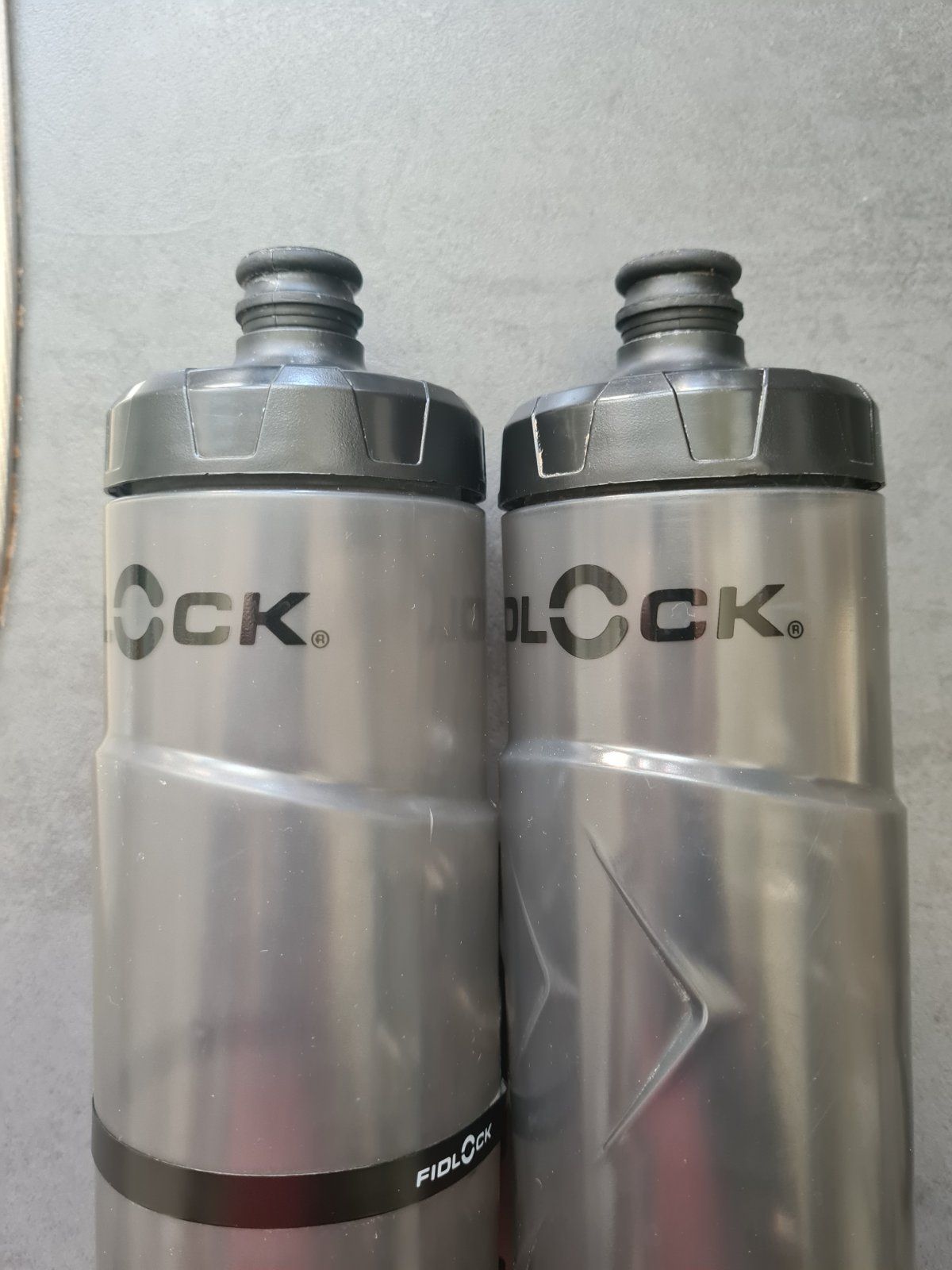

Rein aus Interesse... warum hat Fidlock zwei unterschiedliche Deckel die untereinander nicht an die verschiedenen Flaschen passen ?
Links die alte wird nicht dicht, die neuere wird dicht

Ok, da gibts ne alte und ne neue Version der Flaschen.
Aber auch hier würde der Deckel nicht 100%ig auf die neue Flasche passen, wäre aber dicht ?
Kannst Du für mich bitte noch zwei Bilder machen, wie der Deckel auf den Flaschen aufgeschraubt ausschaut... also einmal Deckel auf der alten Flasche und einmal Deckel auf der neuen Flasche ?
Wie lange gibts die neuen Flaschen schon ?
Weil auf der Fidlock-Homepage noch Flaschen ohne diese eingeprägten Pfeile zu sehen sind.
Die alte ist aus den ersten Tagen, die neuere ist glaube ich so 2 Jahre oder sowas, mein Zeitgefühl ist echt schlecht.
Die alte tropft sofort, die neue hält dicht.
Danke @Orby für die Bilder !
Auf den ersten Blick scheint es ja, daß alles gut zusammenpasst.
Aber es ist auch bei Dir so, daß die Deckel mit Deckel nicht zu 100% auch auf die neue Flasche passt ?
Hoffe das hilft weiter
Edit: leider zerlegt es die Darstellung am PC
Edit II: Um eine eventuelle Undichtigkeit der "alten Flasche" aus zu schließen, hab ich gerade den alten und passenden Deckel aufgeschraubt. Gleiches Schütteln, Flasche dicht.
