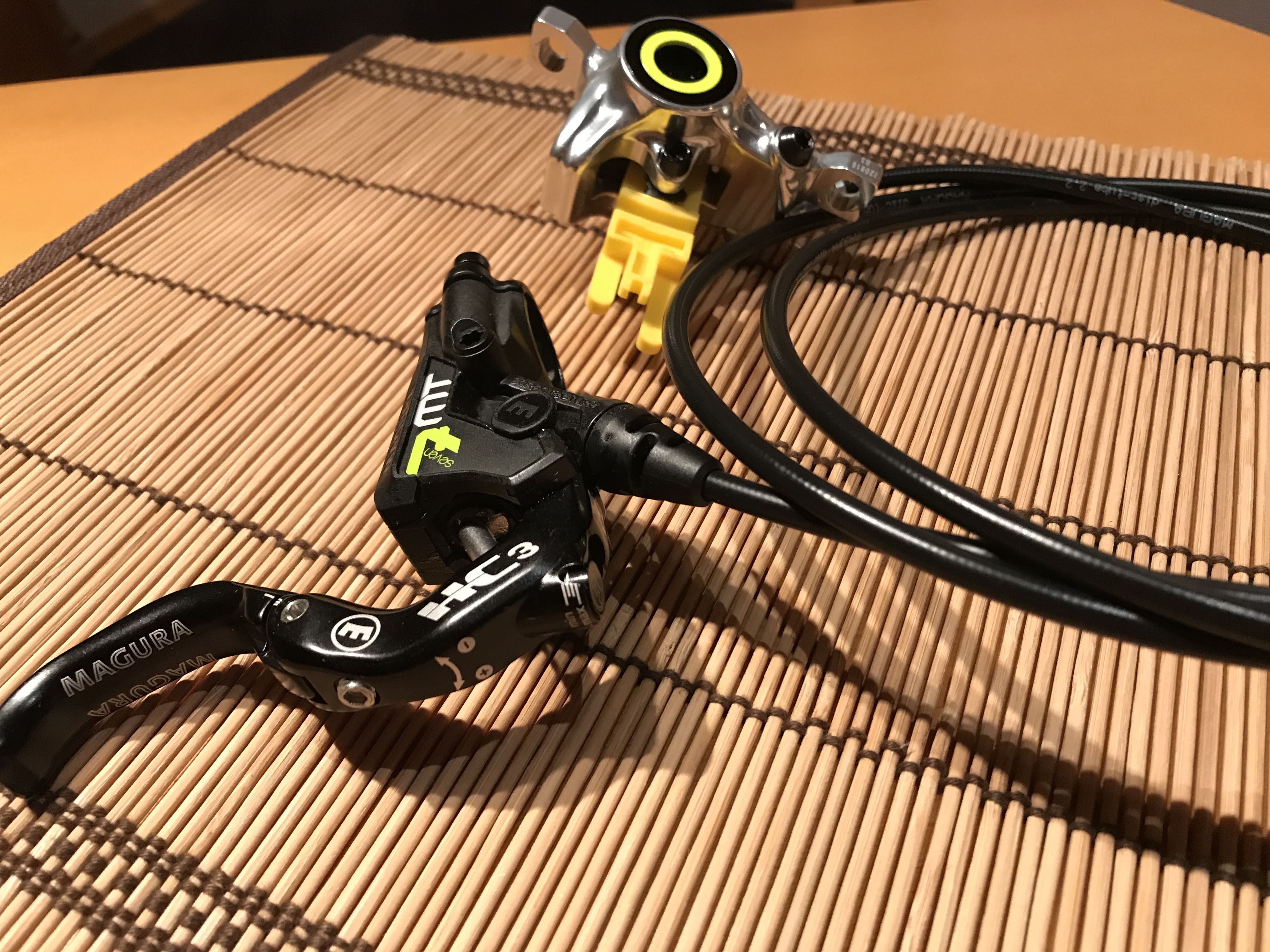

Projekt Magura fürs SAM ist vorbereitet ......

So in etwa. Finde die polierten Sättel genial,die HC 3 Hebel natürlich auch.
Und als Gesamtpackage hats gepasst.
Aber.....es reizt auch ne Hope in passendem Orange.....
Warten wirs ab
Basiert übrigens auf einer MT Trail,mit dem Standard 2 Finger Hebel,blauen Geber Covern und blauen Blendringen.
Bisserl im Magura Baukasten gekramt, fertig ist die Custombremse

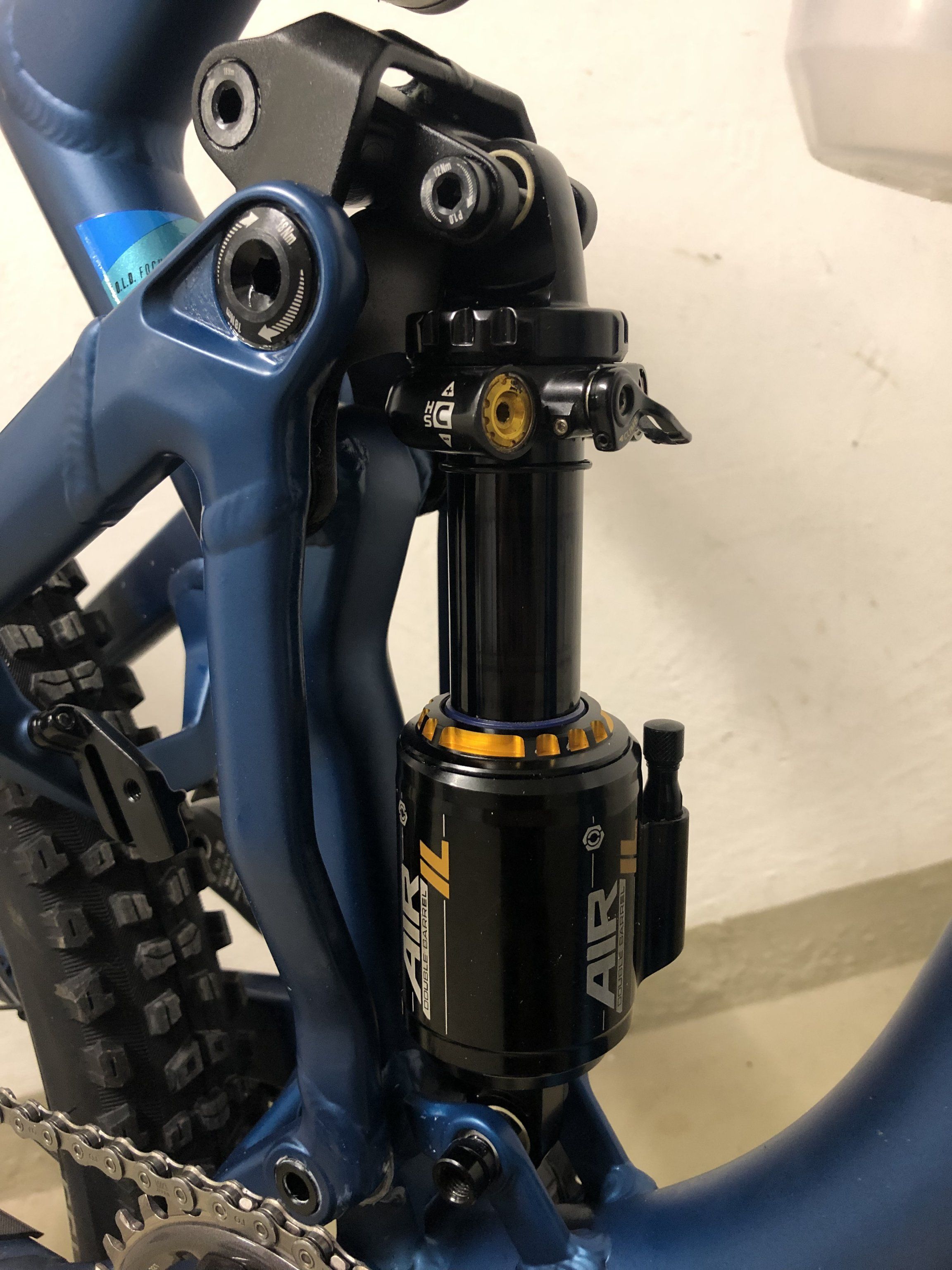

DB Inline passt. Es müssen noch die Buchsen rein, aber man kann schon erkennen das er nirgendwo anstösst:cool:
Sobald das Rad fertig ist, gibt es ein Bild vom gesamten Rad:bier:

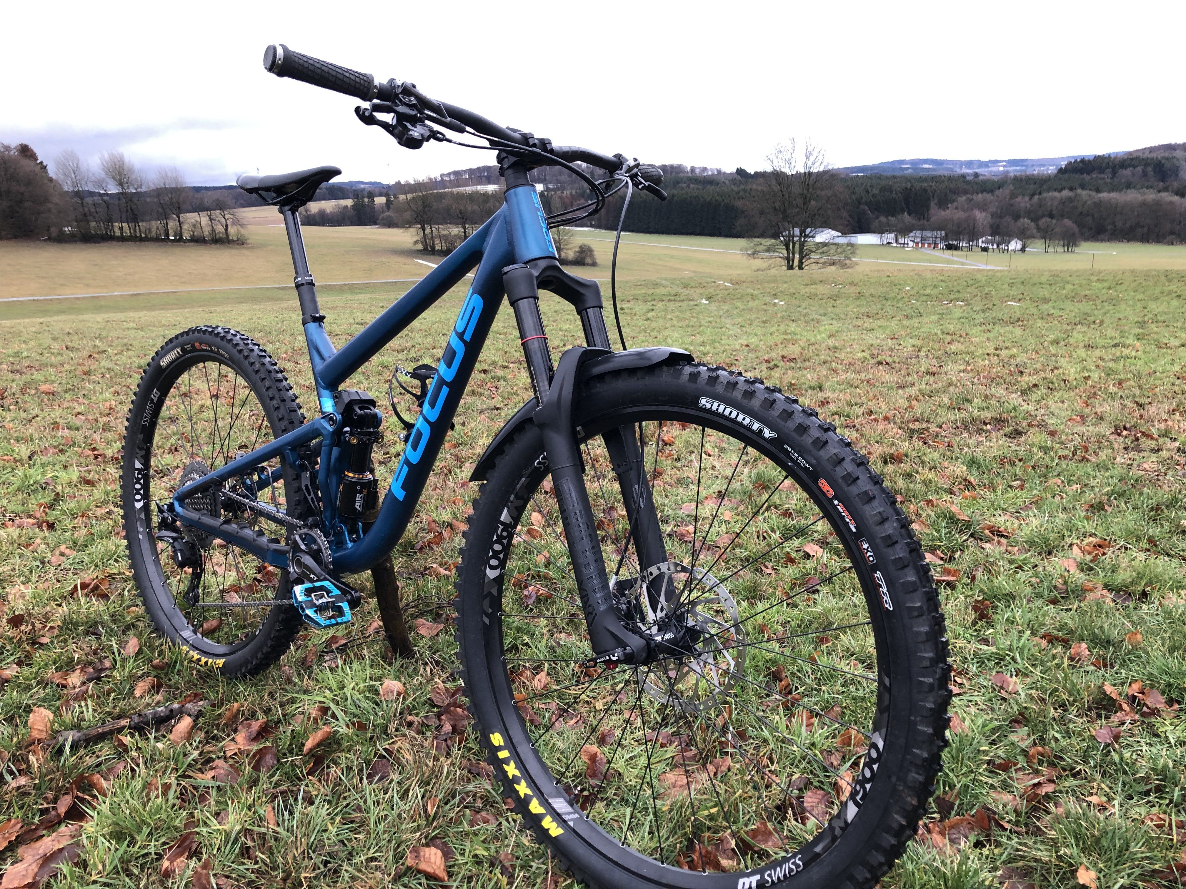

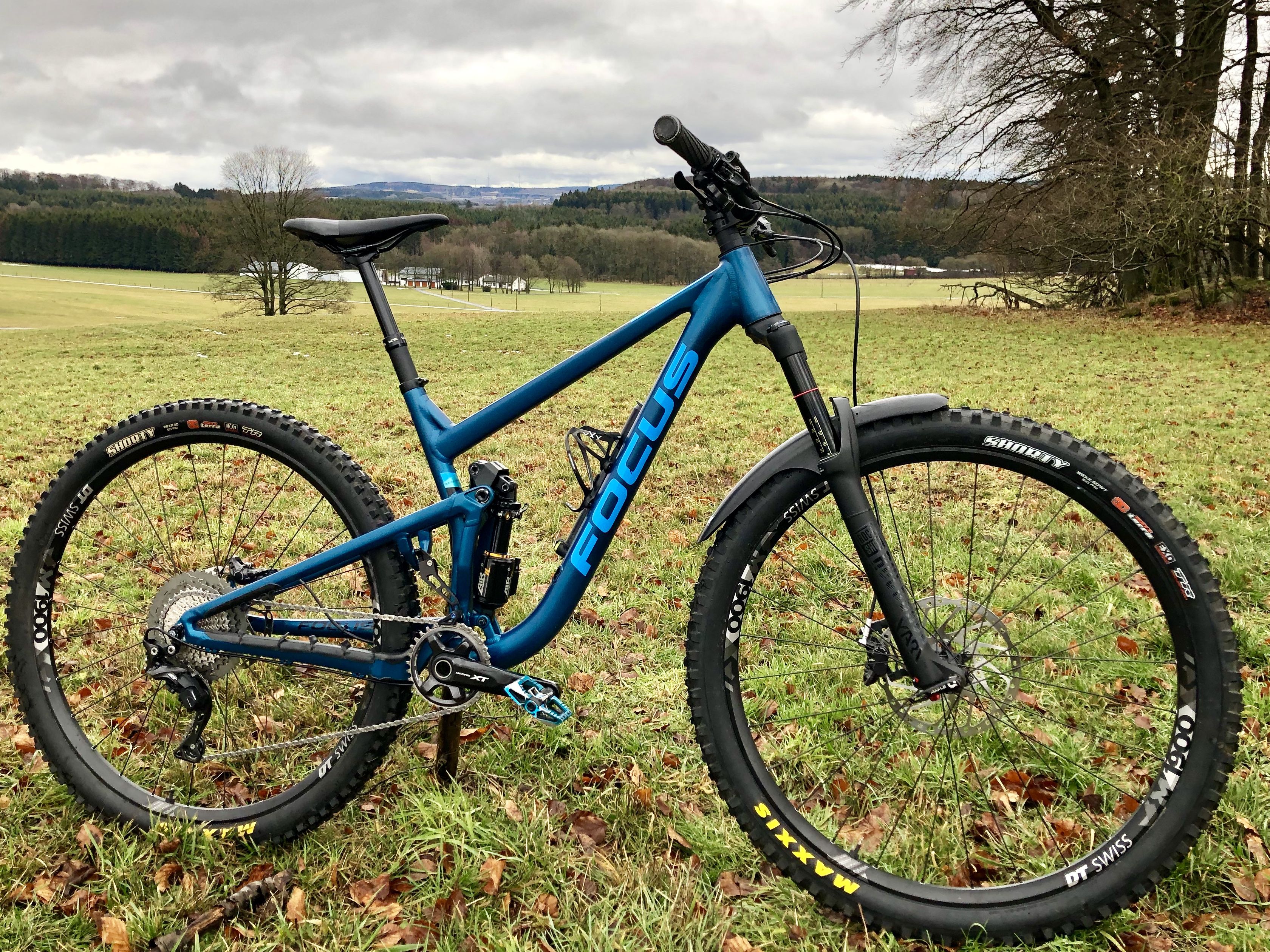

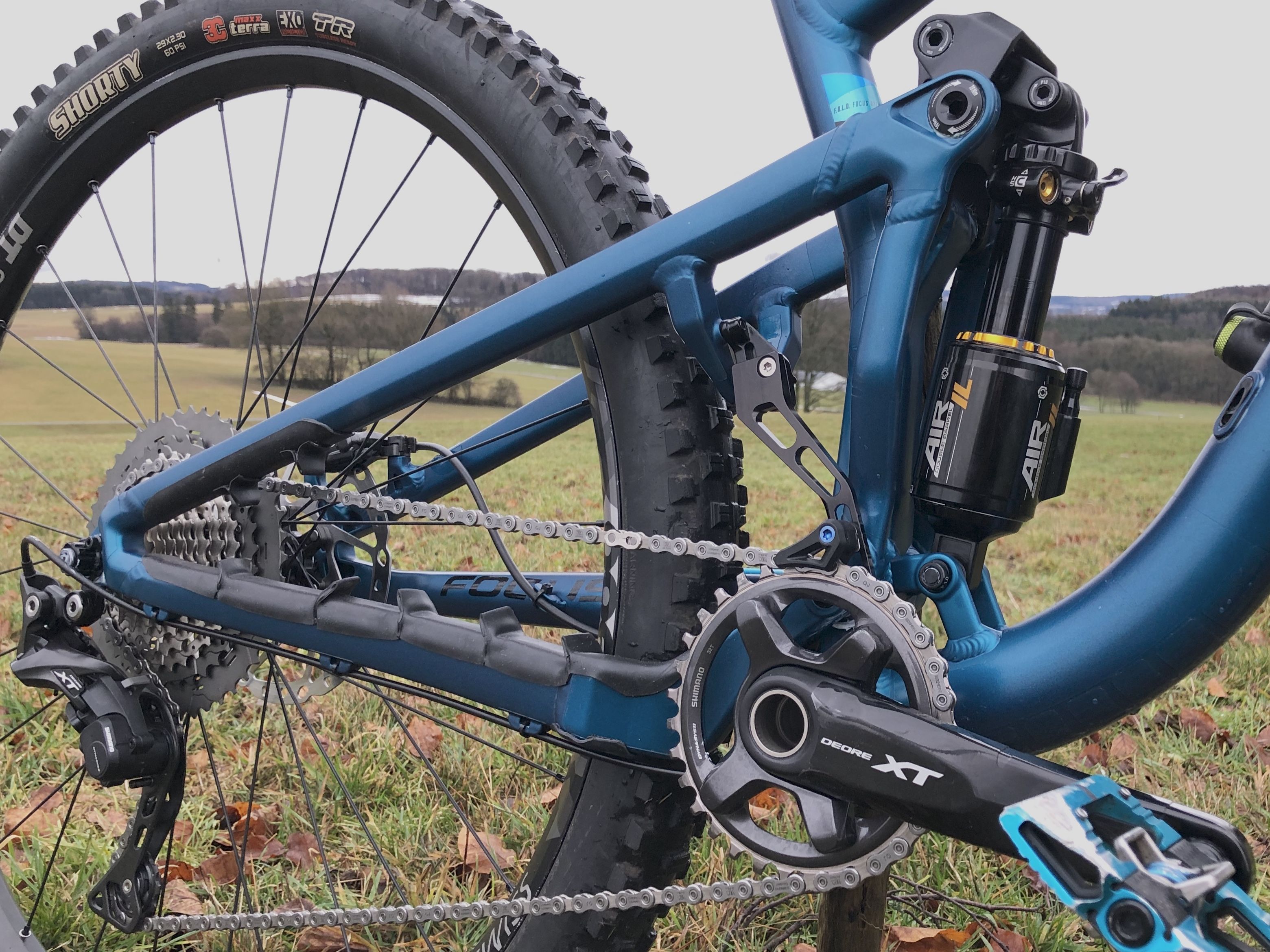

Rad ist fertig und wartet darauf am Trail bewegt zu werden:)
Sorry für die blöde Frage: Aber was ist denn das für ein Halter am Kettenblatt?
:lol::lol: Sowas nennt man Kettenführung:daumen:
Leider hat Focus bei den 29er Modellen die ICGS05 Aufnahme weg gelassen, jedoch bei den 27.5er Modellen ist eine verbaut:ka:
Mir ist es eigentlich egal wo die Kefü montiert ist, was mir aber fehlt ist ein Taco für das Kettenblatt.
Naja, so muss ich eben wieder besser aufpassen!
Ok...brauchst du die echt? was fährst du so mit dem hübschen Gerät?
Ich hatte bisher keine Führung gebraucht. xSync 2 Kettenblatt + xo1 eagle Schaltwerk hats immer sauber auf dem Blatt gelassen.
Bin jetzt auf ein Gabaruk 34 T Melon oval umgestiegen. Bin gespannt wie sich das schlägt und ob ich da jetzt doch noch eine Ketten führung benötige...normal sollte es noch besser funktionieren. Es hat noch längere Zähne als gewöhnlich.
Einen Taco werde ich mir wohl dennoch holen. Das 34er oval geht schon weit runter:lol:
