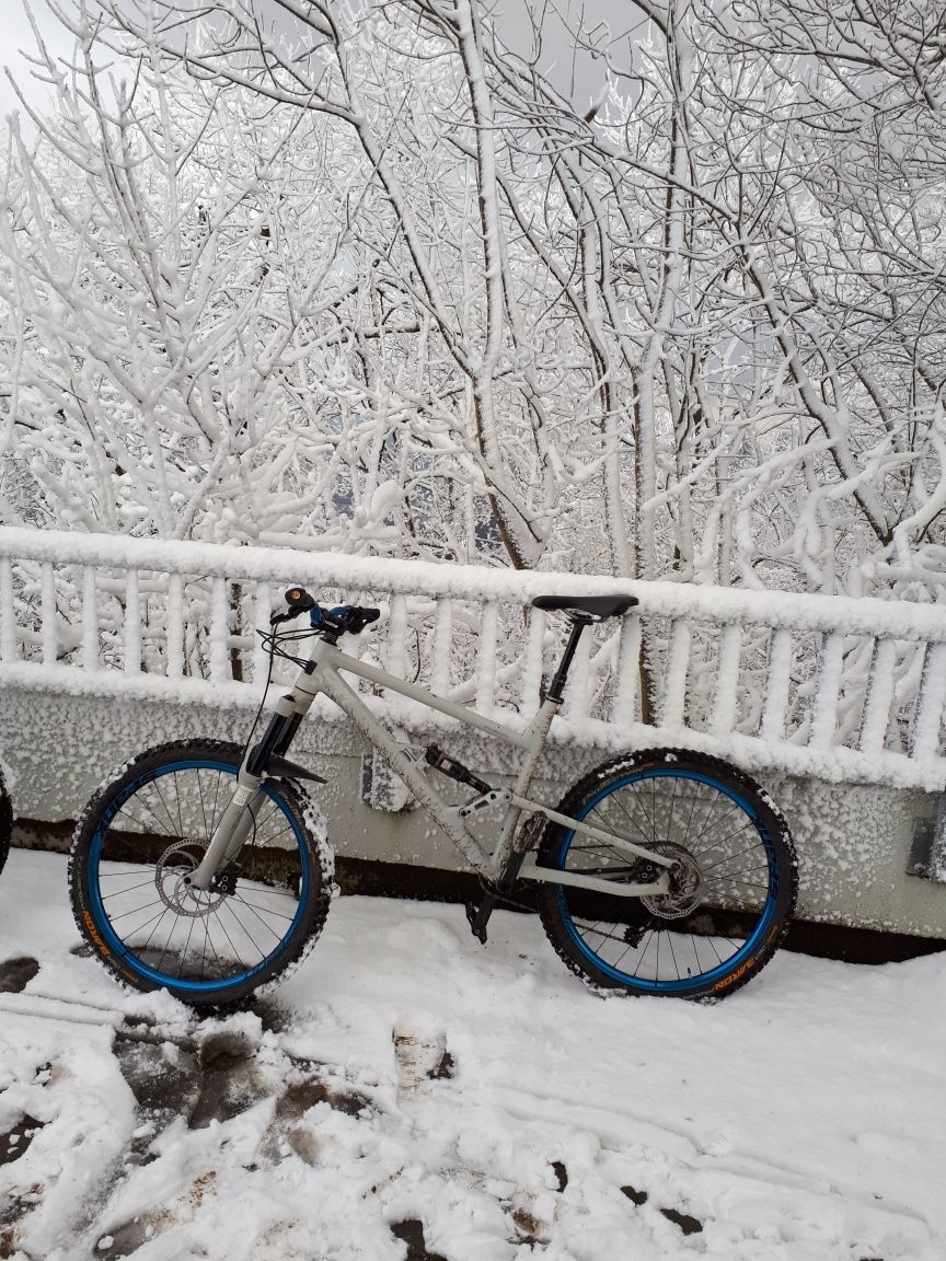

So,Bike fährt wieder.
Jetzt mit Sramrace Kassette,letztes Ritzel der Sunrace war gebrochen.Sram Ritzel passen auch.
Schaltwerk is auch neu und nichtmehr verbogen.
