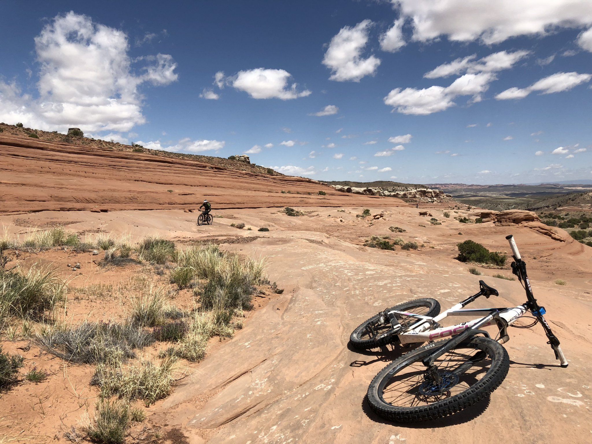

Hallo zussammen,
mein Vice hat jetzt zwei Wochen Moab hinter sich und hat mehrmals Porcupine Rim, Captain Ahab, Pipe Dream und Co absolviert - mit Bravour! Das war zwar weit und breit das billigste Rad (da fährt quasi jeder Santa Cruz), aber ich habe auf keinem Trail etwas vermisst. Gabel (auf 150mm getravelt) und Dämpfer (ein zusätzlicher Volumenspacer) haben perfekt harmoniert und es hat keinerlei Defekte oder sonstige Ausfälle gegeben. Allerdings war ich nicht mit den Original-Laufrädern unterwegs, sondern mit den Crankborthers Iodine und CushCore hinten. Damit gab es auch keinen einzigen Plattfuß. Die NX hat klaglos ihren Dienst verrichtet. Bei der Anzahl von zerkratzen oder krummgebogenen Schaltwerken, die man da beobachten kann, war ich auch ganz froh, da nix teureres am Rad zu haben.
Ich hätte nicht gedacht, dass die günstige Karre das alles so problemlos wegsteckt und dass sie so viel Spaß machen würde. Ist mir jetzt richtig ans Herz gewachsen, auch wenn mancher Ami-Santa-Cruz-Fahrer "What the hell is that thing??" zum Vice gesagt hat ;).
