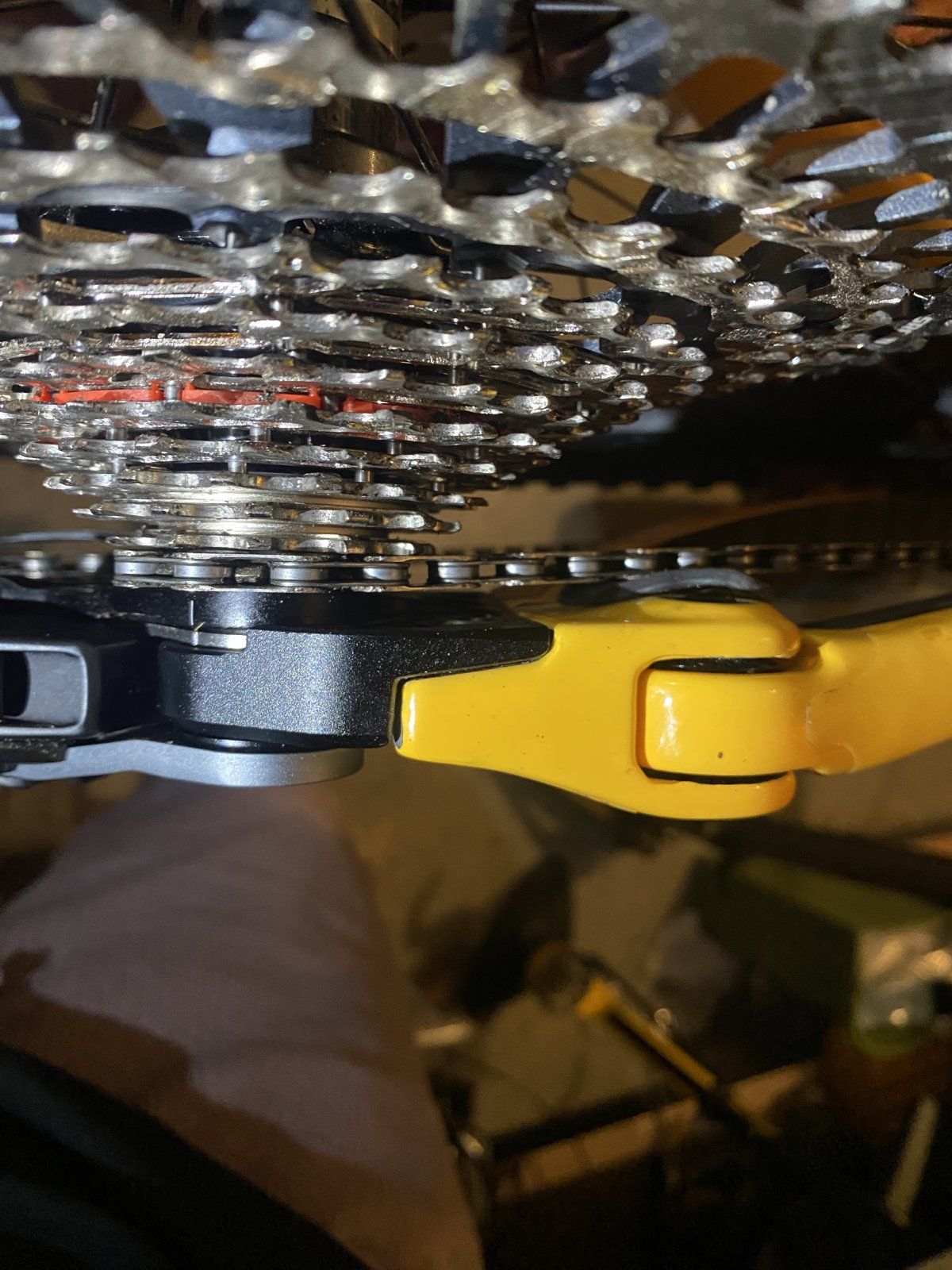

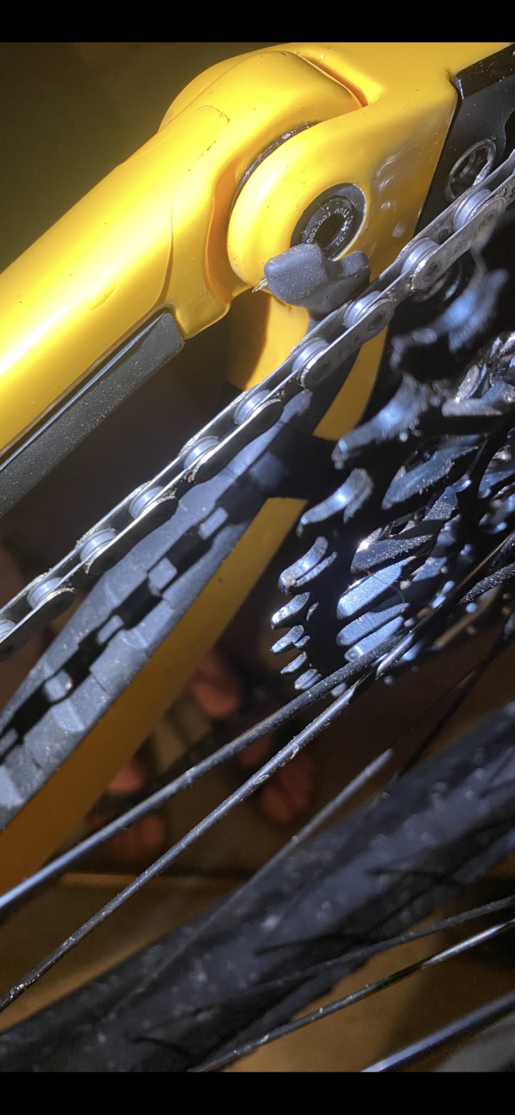

Kurze Frage an die Transmission Fahrer.
Schleift bei jemand auch die Kette im kleinsten Ritzel am Rahmen / Kettenstrebenschutz (Montiert nach Anleitung)?
Oder liegt das eventuell an ner falschen Einstellung der Transmission.

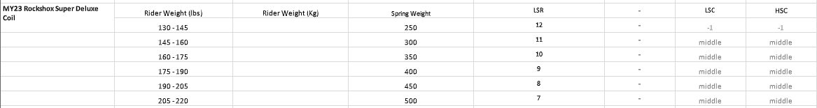

The suggested tune for the SDU coil is DLC. Digressive rebound and LC compression. Looks like you have M rebound and L Compression, for an optimized tune you'll want to have the shock re-valved.

Da brauch ich dann erstmal ne 350er Feder. Hat jemand Bedarf an einer nukeproof sls mit 450 und tauscht gegen 350 oder 375? 🤭

Bei mir ist es eng, vermutlich <1mm, aber ein Hauch Luft ist da noch. S4 Rahmen, GX Transmission, DT Swiss Nabe.
