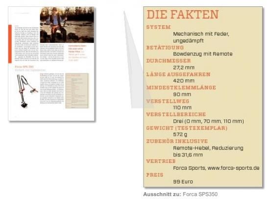

Hallo zusammen!
Weiß hier jemand was von einer neuen Version mit 110 mm Weg und einer Mittelposition bei 70 mm? Der Zuganschlag an der Stütze hat auch einen "Winkelanschluss", so dass der Zug um 90 Grad umgelenkt wird.
Die Infos samt Foto stammen aus dem Stützentest in der aktuellen bikesport 5/6 2012:
