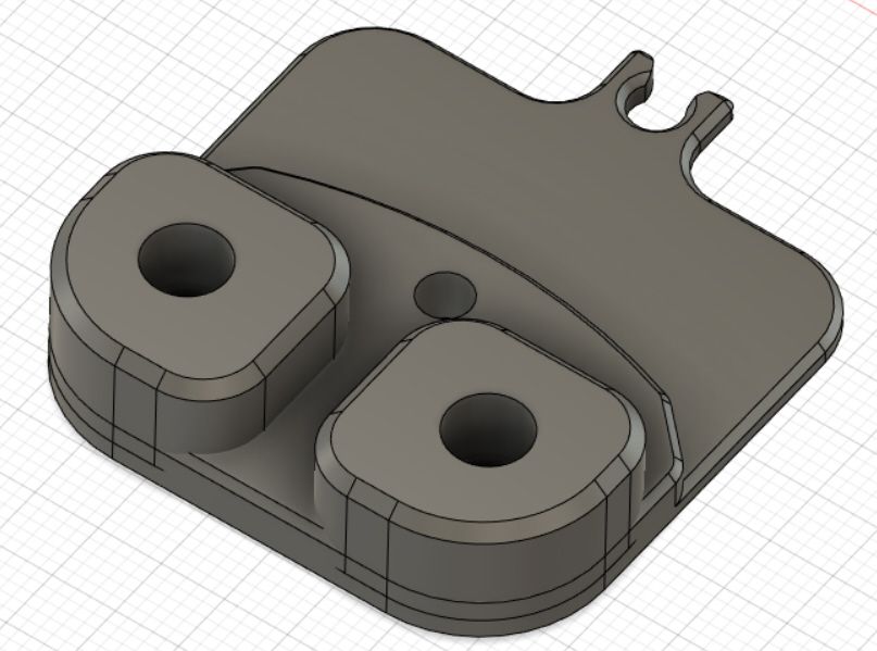

Ich benutze einen dünnere spacer zb. den von shimano 10mm dick, das originale hat 10,8 oder wenn du an der zange fertig bist,einfach einen 1,5mm spacer zwieschen die beläge schieben und oben an der pumpe mit dem entlüften weiter machen , so habe ich 10-15 mm leerwegHallo vllt kann mir jemand helfen. Ich habe die Bremse mit dem Bleedblock der mit der Bremse kommt enlüftet. Also eine Seite dick, andere Seite Pad Spacer. Mit der dicken Seite drin hab ich einen top Druckpunkt, so wie es gerne hätte. Nehme ich den aber raus und tu die Beläge und die dünne Seite rein ist dieser viel zu nah am Lenker. Macht da der Bleedblock aus dem teuren Formula-Kit einen unterschied ? Wenn nein, wie kann ich das Problem beheben ?
