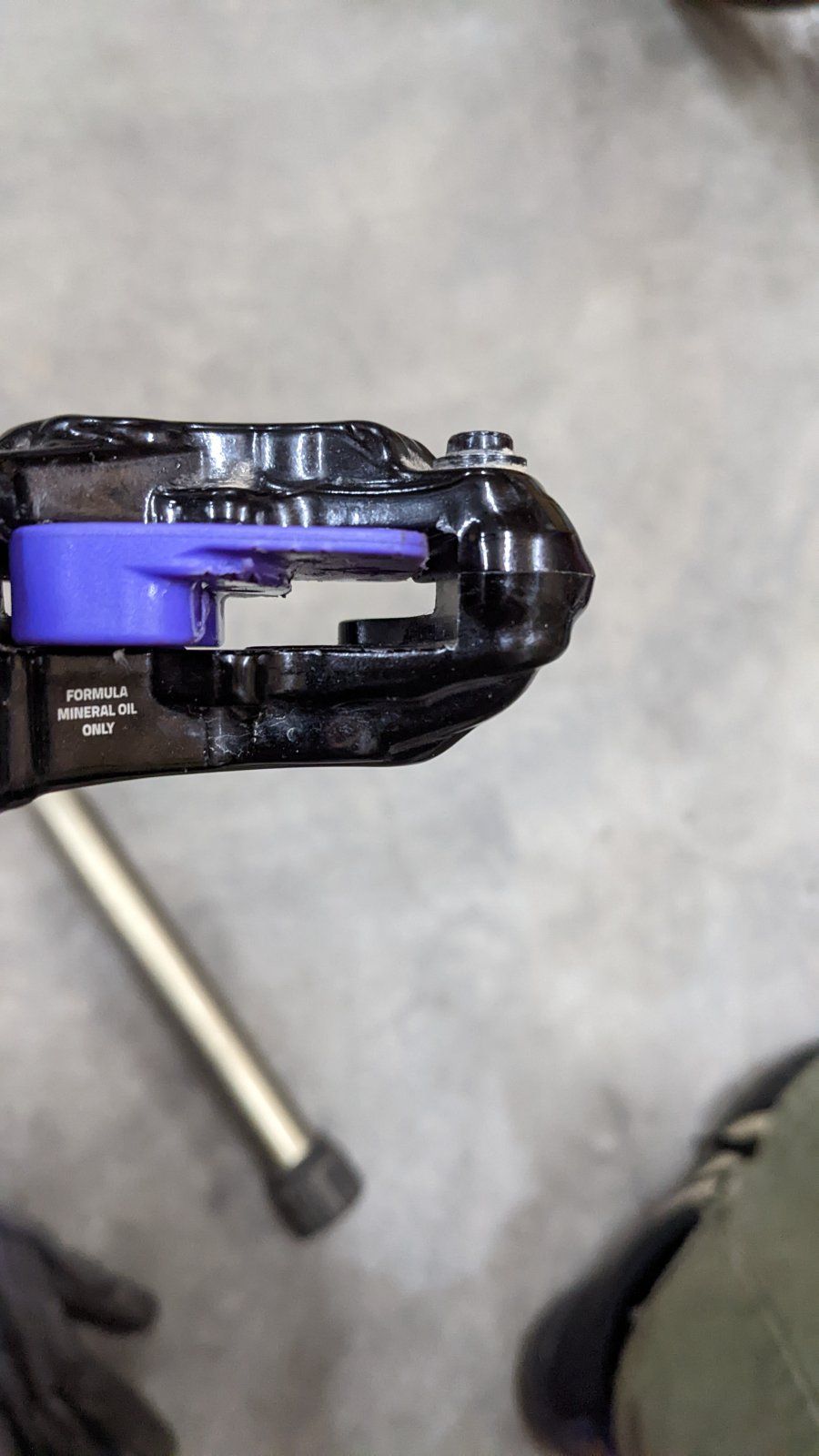

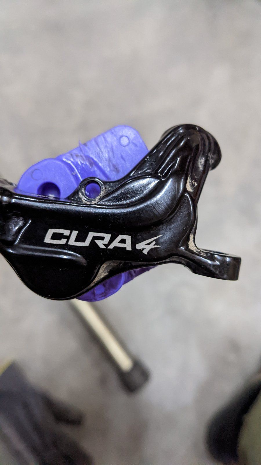

Den Bleedblock der C4 schräg in den Sattel schieben, so dass die dicke Seite zwei Kolben voll "sperrt" und die dünne Seite den dritte Kolben am Ausfahren hindert. Dann bleibt ein Kolben frei und der kann dann fein mobilisiert werden. Bis vor einer Woche hätte ich das noch schön bebildern können. Aber jetzt ist alles schon montiert 😅

Your welcome! You actually didn't have o cut away the screw hole. If you turn the bleed block diagonal, the thin part will block the third piston slightly. But that's enough to stop it from moving.
