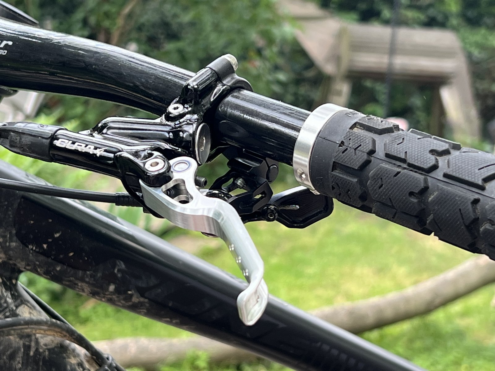

Ich hab den CNC Hebel vom Lupicus mal provisorisch um ca. 1cm verlängert. Das fühlt sich gleich nach meiner Direttissima an. :)
