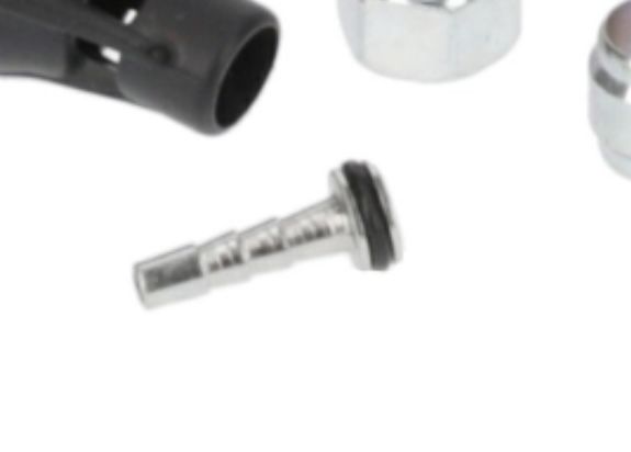

Wo ist denn der O-Ring? Ich habe gestern die Leitung mit neuen Pins und Oliven gekürzt. Ein O-Ring ist mir nicht über den Weg gelaufen.
Dicht ist aber alles. Die hintere Bremse hat einen weicheren Druckpunkt (so gefühlt zwischen 0,5 und 1cm Hebelweg). Lohnt da ne Entlüftung noch? Ich kann den Effekt der längeren Leitung nicht einordnen.
Der O Ring sollte auf dem Pin sitzen.
Nein, das sollte wenn überhaupt spürbar nur minimal sein.
Also hat es original am Sattel Pin Anschluss nen Oring dranne? Nie so drauf geachtet bisher. Wird aber doch sicher seine Gründe haben, falls ja, oder? hmmm
Oder haben die Pins immer nen Oring dran (auch nie drauf geachtet)?
Ja, deswegen frage ich ja. Also immer Oring dranne okay. Hatte ich jetzt nicht mehr im Kopf gehabt wie die Pins aussehen. Hätte ja sein können, dass da irgendwie nur am Sattelanschluss einer dran ist, aus welchem Grund auch immer. ;)
