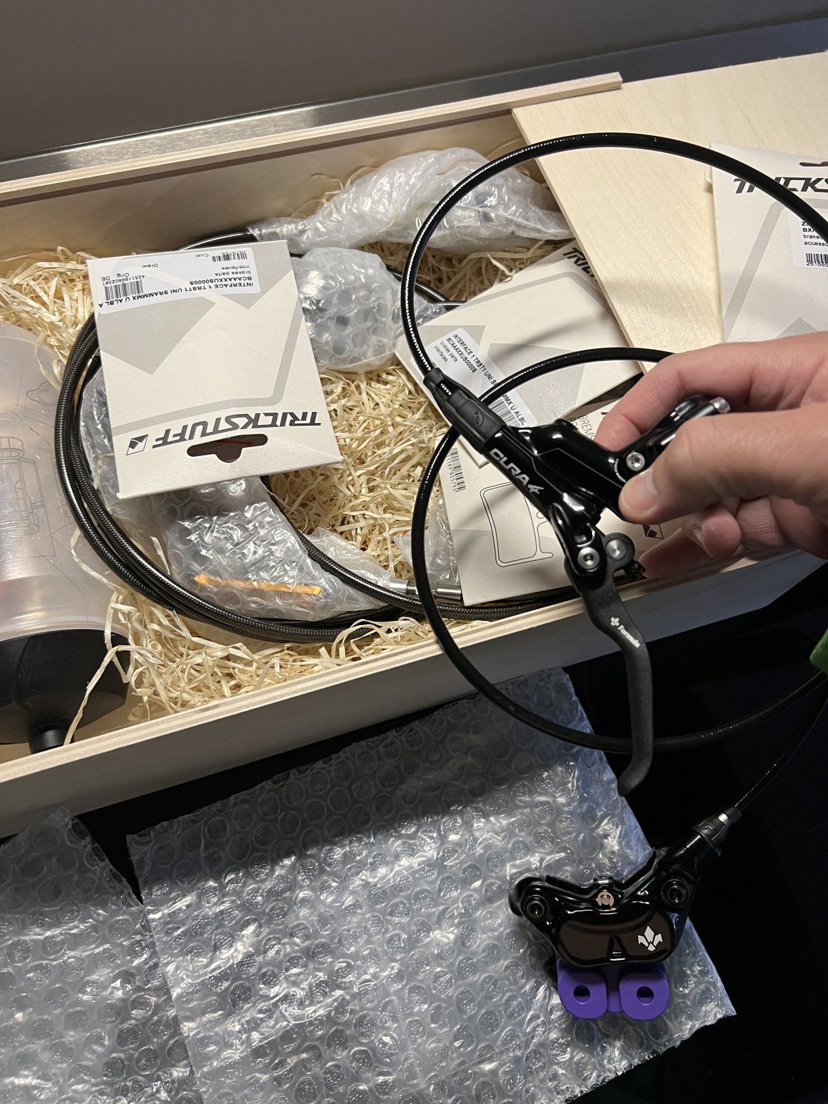

Hallo,
ich habe eine Maxima und eine Cura4 mit Lupicus Standard Hebel in die Hand und es fehlt mir sehr schwer zu entscheiden welche ich einbauen soll !
Ich fahre kein DH, sondern Höhenmeter 400m auf 1.600m und wieder runter auf 400m, Naturschutzgebiet Rumänien - Steinweg, manchmal Asphalt oder Wald.
Ich Fahre einen Specialized Turbo Levo SL mit Guide seriösen Bremsen deswegen Umtausch sofort !
Die Frage währe Maxima oder Cura4 einbauen ?

Für das was Du beschreibst, was Du machen möchtest, wirst Du mit der Cura4 jedenfalls sehr zufrieden sein. Ein bisschen Tuning, die schönen Hebel von Lupicus, würde da die Version 10mm länger empfehlen.
Dann hast Du eine toll und kostengünstige Bremse.
Sie ist aber keinesfalls mit der Maxima vergleichbar, muss aber in Deinem Fall auch definitiv nicht sein.
Die Maxima in der Schublade ist zwar auch schade, aber bei den aktuellen Entwicklungen eine gute Wertanlage. :)

So habe ich auch gedacht Cura4 für meinen Einsatz ok.
Meine Kameraden hier in Rumänien erschrecken mich - Maxima Lebensgefährlich - sollte man keine Super Feingefühle in den Fingern haben. Soll Maxima gerade so Kräftig sein ?

Die Vernunft würde sagen:
Bau die Cura4 mal wenigstens vorne dran und teste mal 1-2 Wochen ob dir die Power reicht. Falls nicht viel fehlt, kannst du tunen (lange Hebel, TS oder Sinter Beläge) oder dann doch die Maxima dran bauen (stärker geht scheinbar eh nicht mehr)

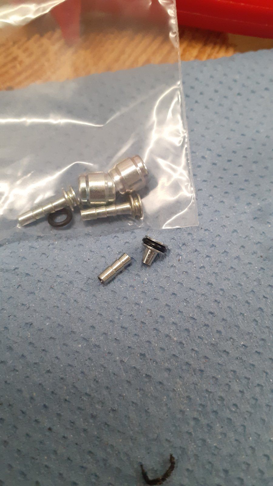

Am VR werde ich auch noch mal kürzen, ist doch ein wenig zu lang. Am HR habe ich nur die quetschhülse erneuert, Pin und Überwurfmutter habe ich wieder verwendet...ok, den Pin aus der Leitung friemeln war ein etwas größerer Akt damit der Pin noch nutzbar bleibt.
Sooo nachdem ich am VR gekürzt hatte wollte ich wie am HR die Stützhülse rausfriemeln.
Mit diesem Ergebnis 🥴
Einfach abgerissen, ohne viel Gewalt..wirklich :ka:
Naja...heute kam dann auch schon der Ersatz...später werde ich es wieder zusammen spaxen und entlüften falls nötig.

Ich habe die Leitung mit nem Cutter längs aufgeschnitten, das ging ganz gut.

Ich habe übrigens, da ich die Formula Oliven nirgends finden konnte, eine Magura Olive genommen. Die sind ähnlich geformt und die Leitung war sofort dicht.
