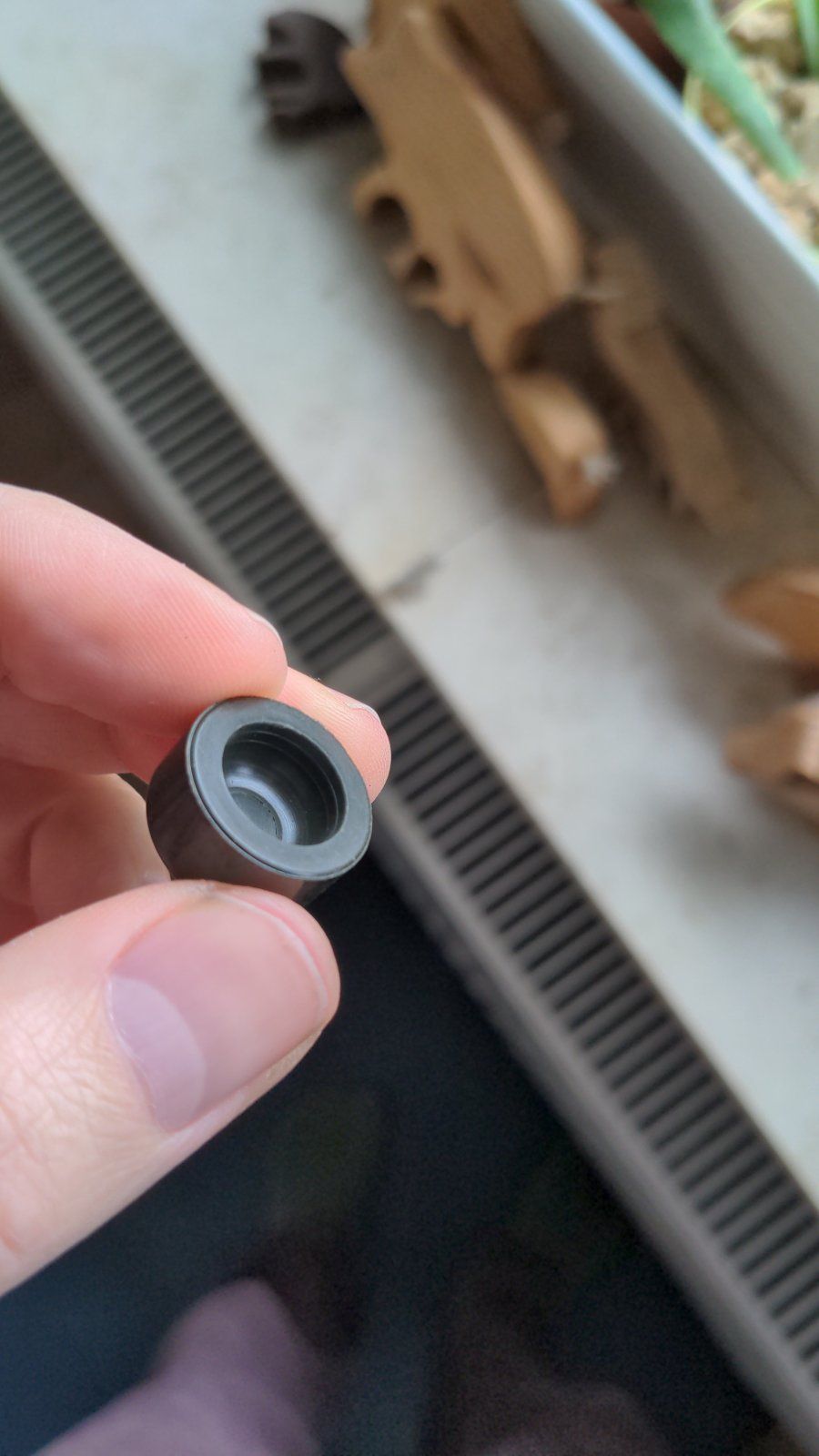

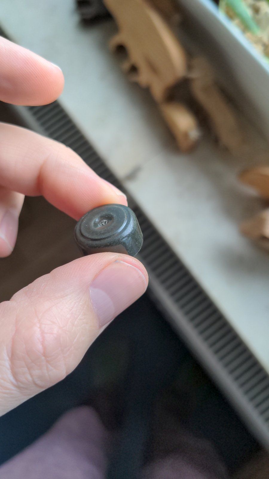

Übrigens; nachdem ich die "alten" Kolben zerbröselt (siehe oben) habe, gab es die hier "neu". Die alten Dichtungen (werden hier oft als Quadringe bezeichnet - sind es aber definitiv nicht) mussten leider drin bleiben. Cosmic sagt, die müssen über einen Shop bestellt werden - bike24 und Discount wollen aber nicht bestellen, weil es zuviel Aufwand wäre.
Erste Testfahrt sagt: geht - und bisher mit besserem Druckpunkt als vorher.
Fun Fact: bei meiner RCZ-Lieferung habe ich an einer Bremse die alten Kolben bekommen, an der anderen die neuen. Hefte ich einfach mal unter "Skurrilität" ab :ka:
Ist das nicht der Inbegriff von Resterampe ;)?
Die Kolben sind aber tatsächlich sehr unterschiedlich; meine Originalen haben deutlich mehr Fleisch dran.
