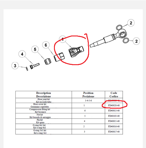

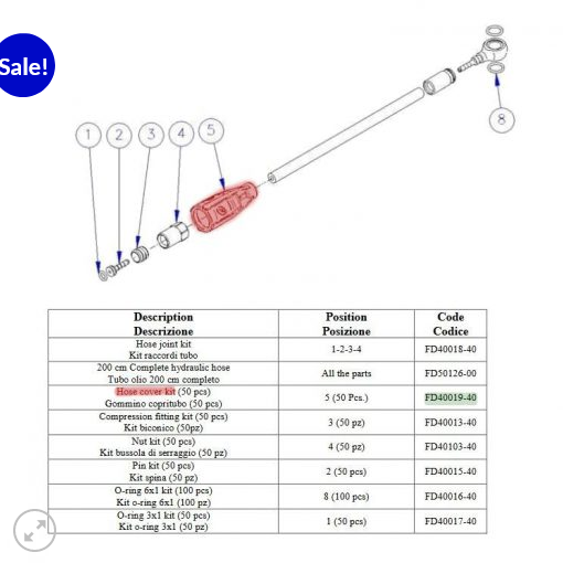

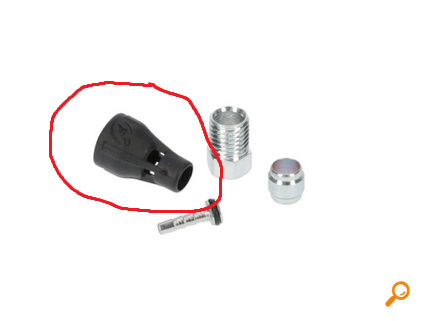

Ja, schon klar, dass es kleiner ist. Hebeltülle hab ich selber hier.Die hatte ich auch bestellt, es handelt sich aber um die Tülle für den Hebel, die am Sattel sind kleiner.
