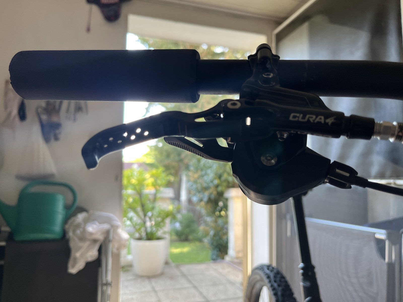

Lupicus-Hebel liegen schon hier & da die echt schick gemacht sind, kommen die auch ans Rad. Die Schellen sehen natürlich sehr interessant aus, bietet das aktuell wer so an oder sind die selbst gewickelt?
Gut, daß ich das jetzt erst sehe :daumen:
Das sind eigentlich Tuning Schellen für die alten Formulas, R1, T1, R0 usw..
Sind eigentlich für M4 Schrauben gemacht, M5 wie hie an der Cura funzt aber auch. Aluschrauben nicht vergessen. Was da Serie verbaut ist geht ja gar nicht. 🙈
Alu hab ich schon, die alte R1 zu kanibalisieren wäre aber echt ne Idee :D
Allerdings fehlen mir dann die Matchmaker, das könnte blöd werden :lol:
Fehlende Matchmaker-Funktion ist das eine. Ehrlich gesagt finde ich die Schlaufen aber auch optisch nicht ganz so doll. Sieht schon sehr nach Gebastel aus, auch wenn's technisch sicher sinnvoll und natürlich leicht ist.

Ja :) Lupicus Hebelei und Stahlflex-Bremserei-Leitungen, da blieb sogar noch ein 10er über im Vergleich zu den neuen Formula Spielzeughebelchen 😆

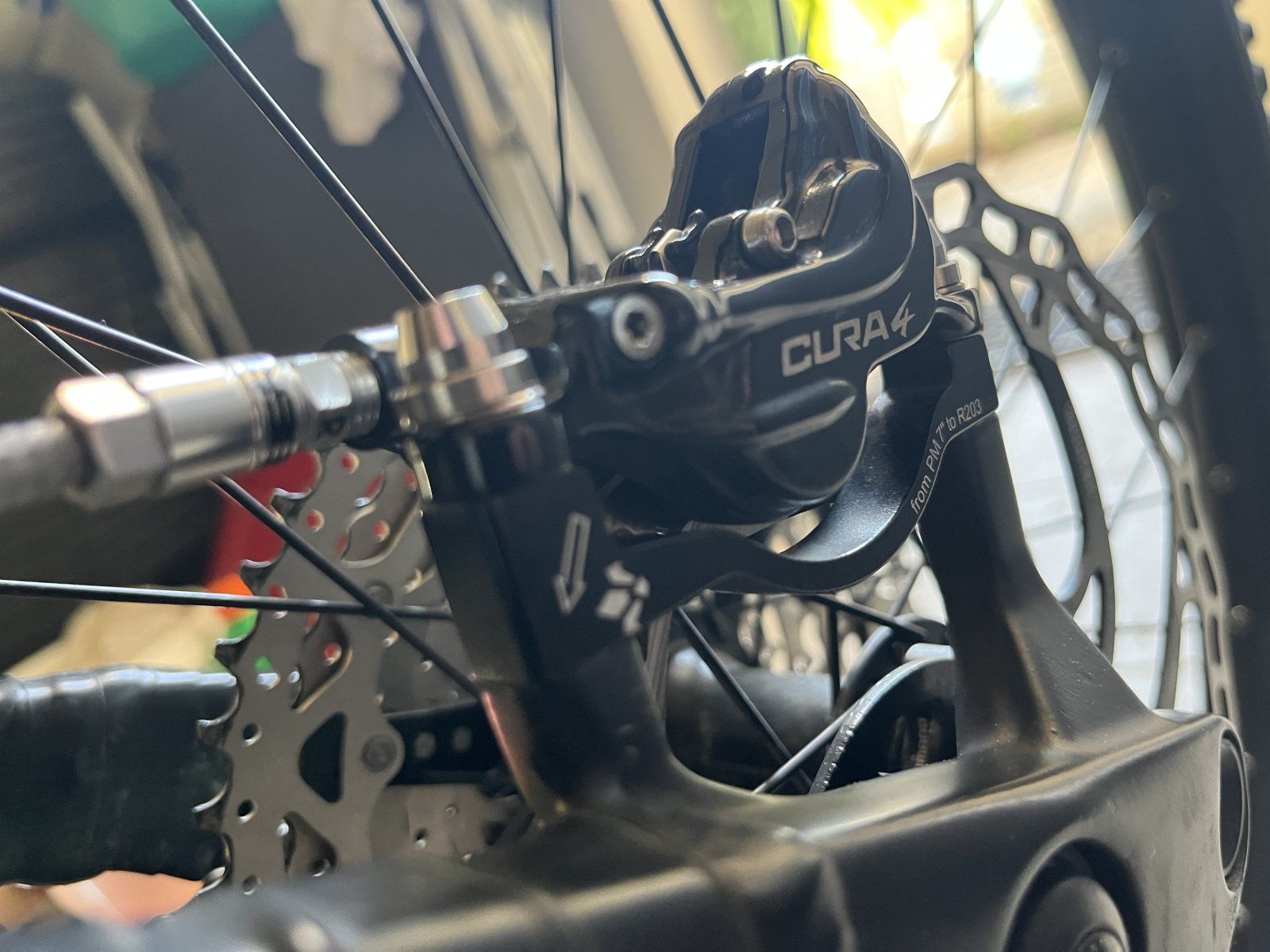

Kurz eine kleine Erfahrung:
  • heute mal die Kolben etwas mobilisiert (nichts Verrücktes)
  • frische TrickStuff Power-Beläge
  • TrickStuff Dächle UL statt HD
Am Auffälligsten war, daß der Druckpunkt bei beiden Bremsen nun sehr knackig & deutlich früher als bisher kam. Bremsleistung wird noch nicht voll da sein, die Kombo ist aber bisher komplett geräuschfrei & bremste zu Ende der ersten Tour auch schon wie meine Formula Original & Dächle HD Kombination.
Da es gerade regnet werde ich wohl bald auch sagen können, ob die Variante noch immer so infernalische Geräusche von sich gibt :lol:
