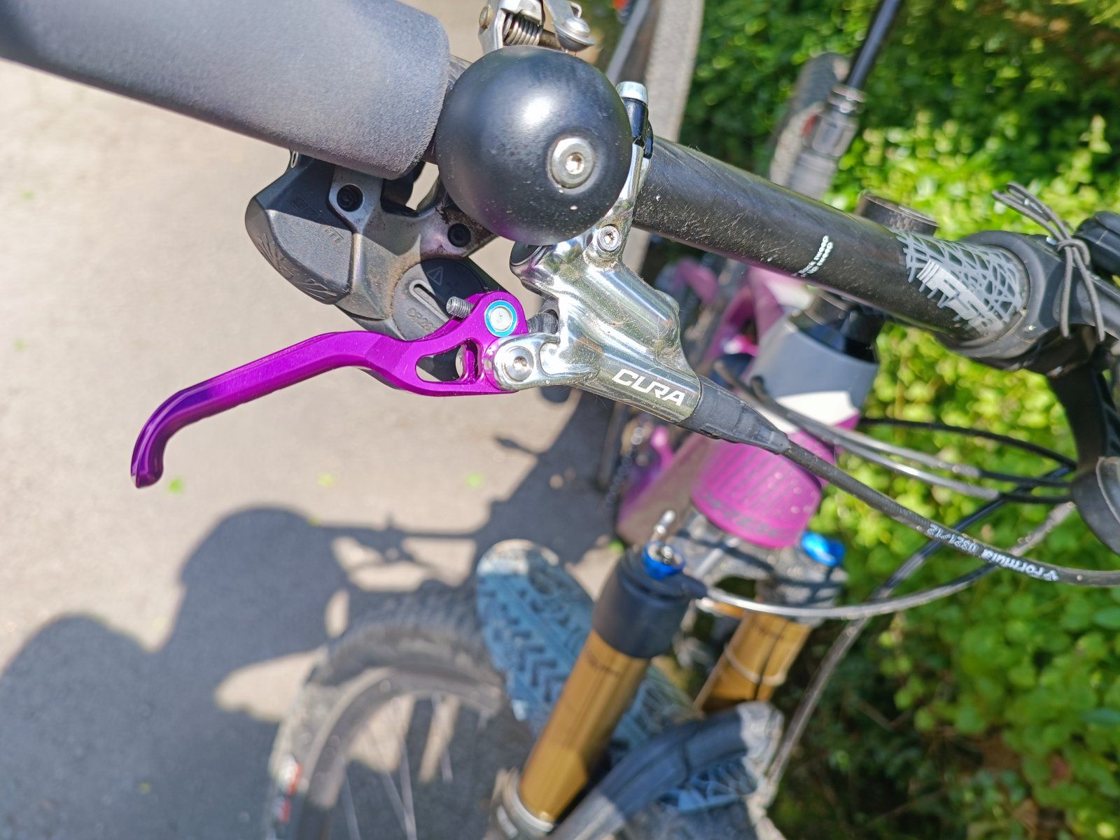

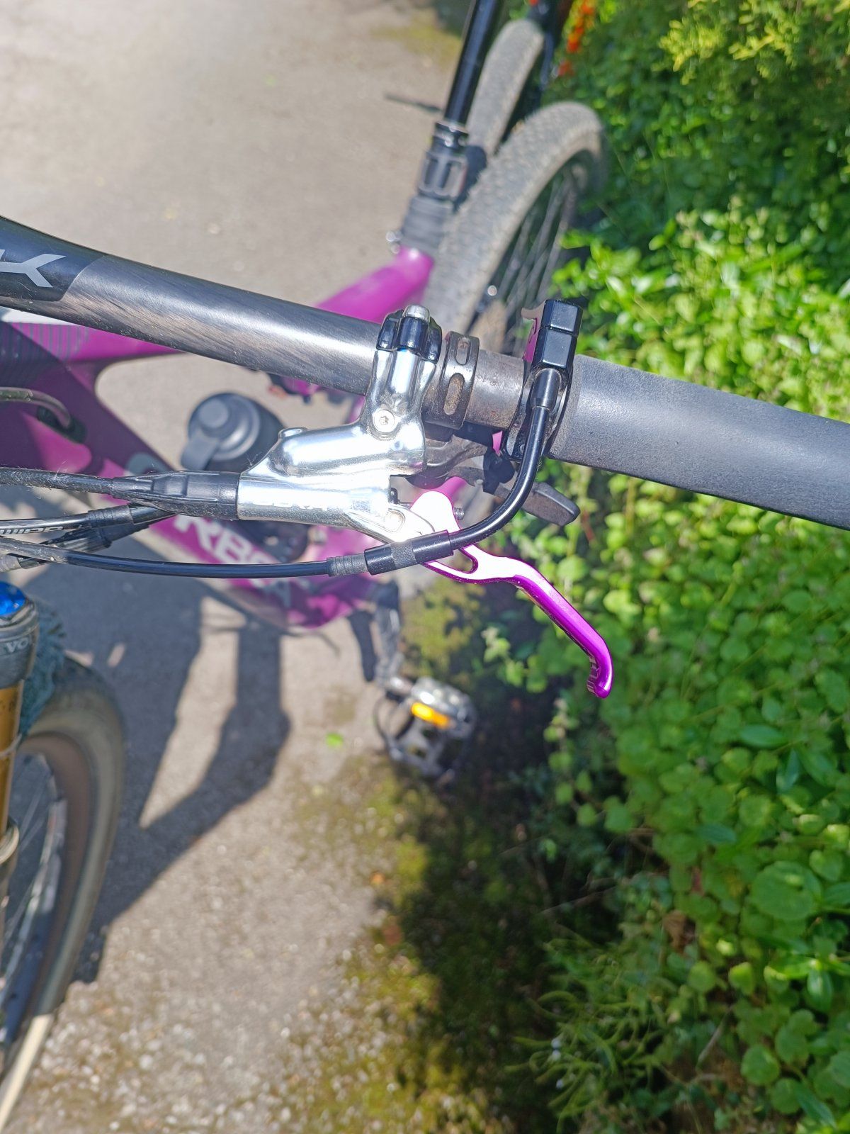

Großen Unterscheid merke ich jetzt auch nicht, aber meine Cura ist auch noch recht neu und im Betrieb nicht merklich Spiel vorhanden. Hab die Hebel aber eh´ mehr wegen dem schönen Lila gekauft :D
Machst du bei Gelegenheit bitte mal ein Foto von dem schönen lila?

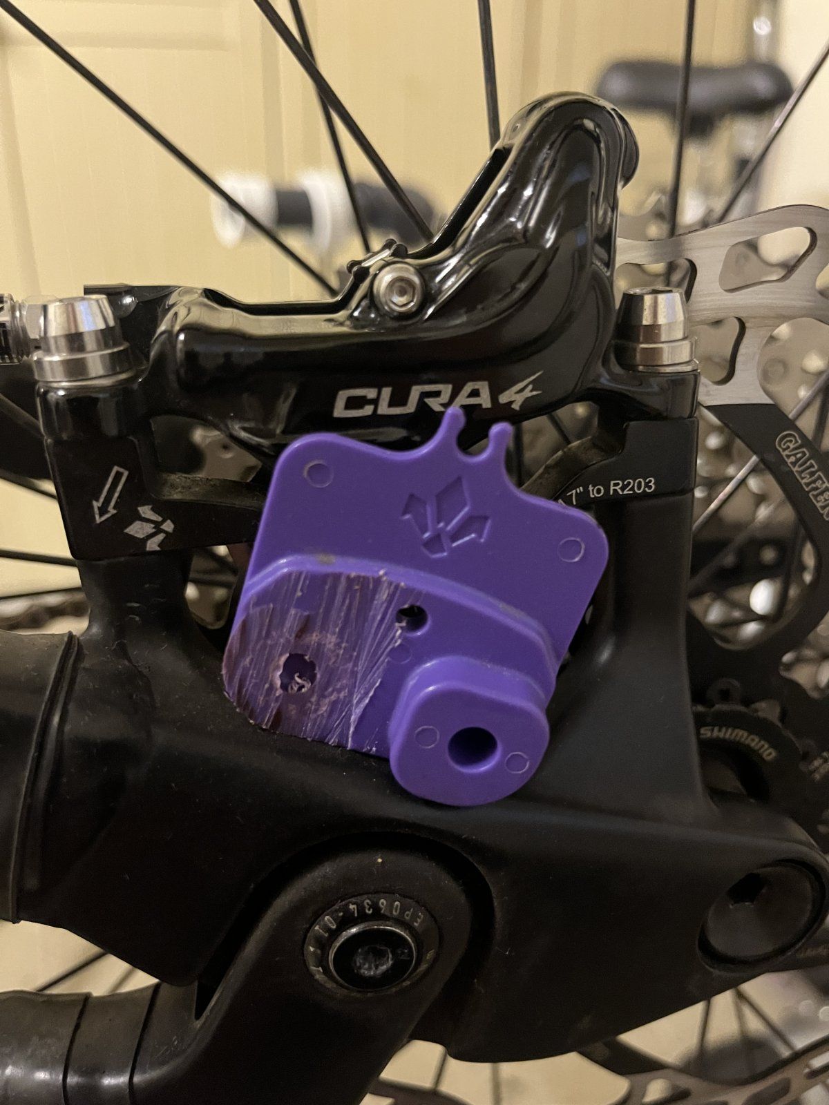

Hi,
seit etwa 10 Monaten habe ich die Cura 4 im Einsatz.
Laufleistung etwa 1100km / 23.000hm.
Formula Monolithic 203mm Scheiben vorne und hinten.
Die originalen Beläge waren nach etwa 300km runter - danach hab ich Galfer advanced montiert, die haben jetzt schon über die doppelte Strecke runter und bremsen deutlich besser.
Nach etwa 60-70% der Strecke fangen die Bremse an zu "flattern" (fühlt sich am Bremshebel an an, als wäre die Scheibe wellig) und zu kreischen - die Bremsleistung ist aber noch voll da. Bisher habe ich dann immer kurz Pause gemacht um die Bremse abkühlen zu lassen, weil es es sich einfach unangenehm anfühlt (und weil das Kreischen echt laut ist).
Woher kommt das? ...
Bei meiner Cura waren es Schwingungen wenn die Beläge weit abgefahren waren, Belagwechsel und Kolben zu mobilisieren half, dann ging es wieder. (Eventuell müßte mehr Bremsöl rein aber dann klemmt es wieder wenn neue Beläge drin sind?) Und ich fahre nur noch organische Beläge, auch wenn diese schnell runter gebremst sind.
Fast alles was Du noch so beschreibst, lam in ähnlicher Form bei meiner Cura4 auch schon vor - bin jedoch kein Bremsenexperte, da können andere aus dem Forum bestimmt mehr dazu sagen.
