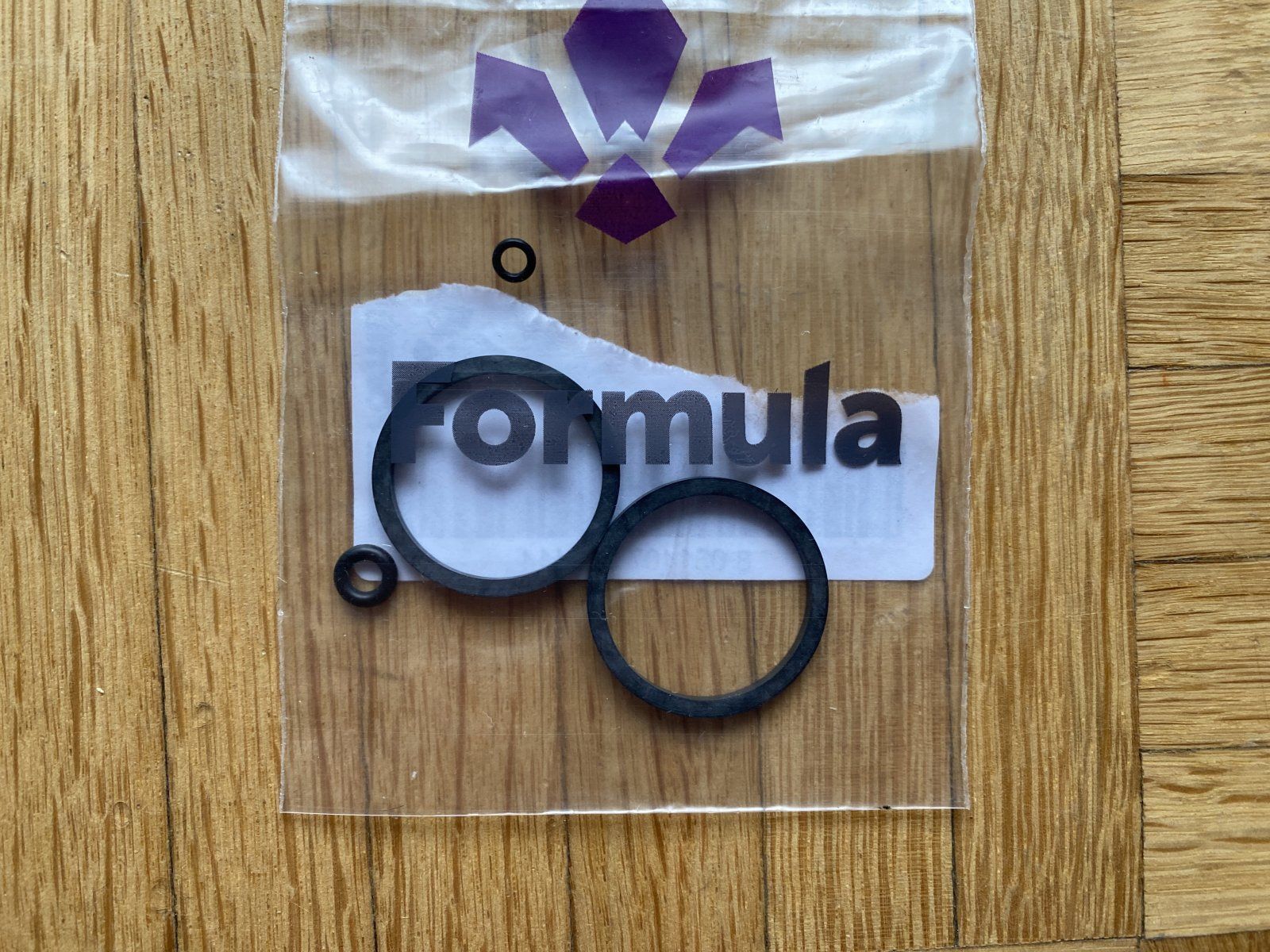

Ich hätte von meinem Cura gebastel noch eine komplett neue Leitung mit 2m und ein Cura 2 Sattel Dichtungskit im Angebot.
Bei Interesse gerne PN

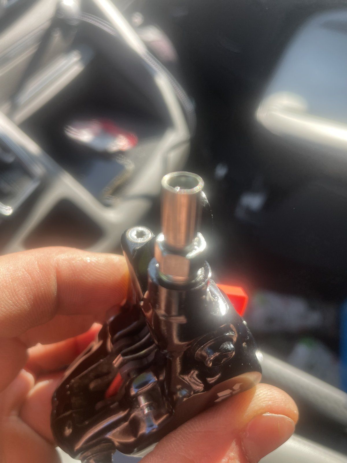

Herrlich. Ne Formula Bremsleitung hat natürlich kein Händler rumliegen. Also erst mal nen Set Slx gekauft um den Urlaub zu retten.
Ich habe meine Leitungen zwischenzeitlich auf Hope-Leitungen, die ich einfach mit Pin und Olive unten verbinde, umgebaut. Das erscheint mir haltbarer, den damit habe ich noch nie Probleme gehabt. Die Verpressung dagegen löst sich schonmal. Zum Glück merkt man das immer, weil ein schleichender Prozess.
EDIT - So müsste man doch die gelöste Leitung auch reparieren können? Ende abschneiden und Pin/Olive sowie Überwurfmutter neu drauf
Passt das? Shimano Überwurfmutter hatte ich geschaut. Die hat aber ein anderes Gewinde.
Überwirfmutter und Pressteil sind bei Formula aus einem Stück.
Was hast Du da genau verwendet? Die Hope Leitung mit den passenden Hope Pins und Oliven und dann die Formula Überwurfmuttern?
Nein, Formula Pins etc. und nur die Hope-Leitung. Eigentlich wollte ich die Beta von Trickstuff, aber die war nicht zu bekommen.
In Deinem Fall würde ich einfach zwei Zentimeter von der „ausgelösten“ Leitung (also das „Pressstück“) komplett wegschneiden und dann mit neuen Teilen (Formula oder passende von Drittanbietern - Pin, Olive und Überwurfmutter) verbinden. Eine Überwurfmutter müsste bei der Bremse zusätzlich dabei gewesen sein.
Pin, Olive und Überwurfmutter von Formula vom Bremshebel passen also auch am Bremssattel?
