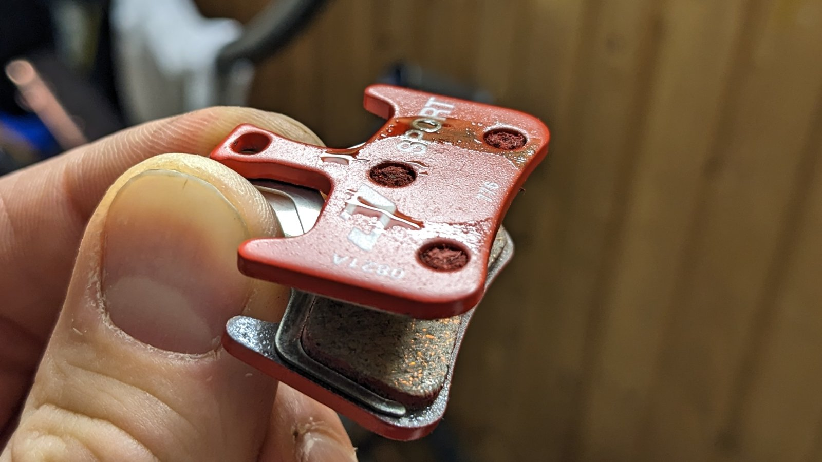

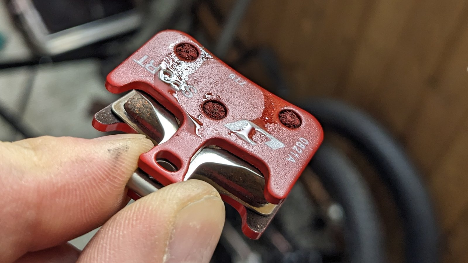

Hatte ich kürzlich bei meiner Dominion A2. Bremskraftverlust und mitunter starkes Quietschen. Auf der Scheibe war nichts zu sehen und auf den Belägen auch nicht wirklich. Ein Blick auf die Trägerplatte brachte dann schnell Klarheit. Dichtungen/Quadringe hin:Keine Bremsleistung und quitschen deutet auf kontaminierte Beläge / Scheibe. Daher irgendwas Richtung Öl.
Schau mal ob die Kolben alle dicht sind oder etwas ölen.
