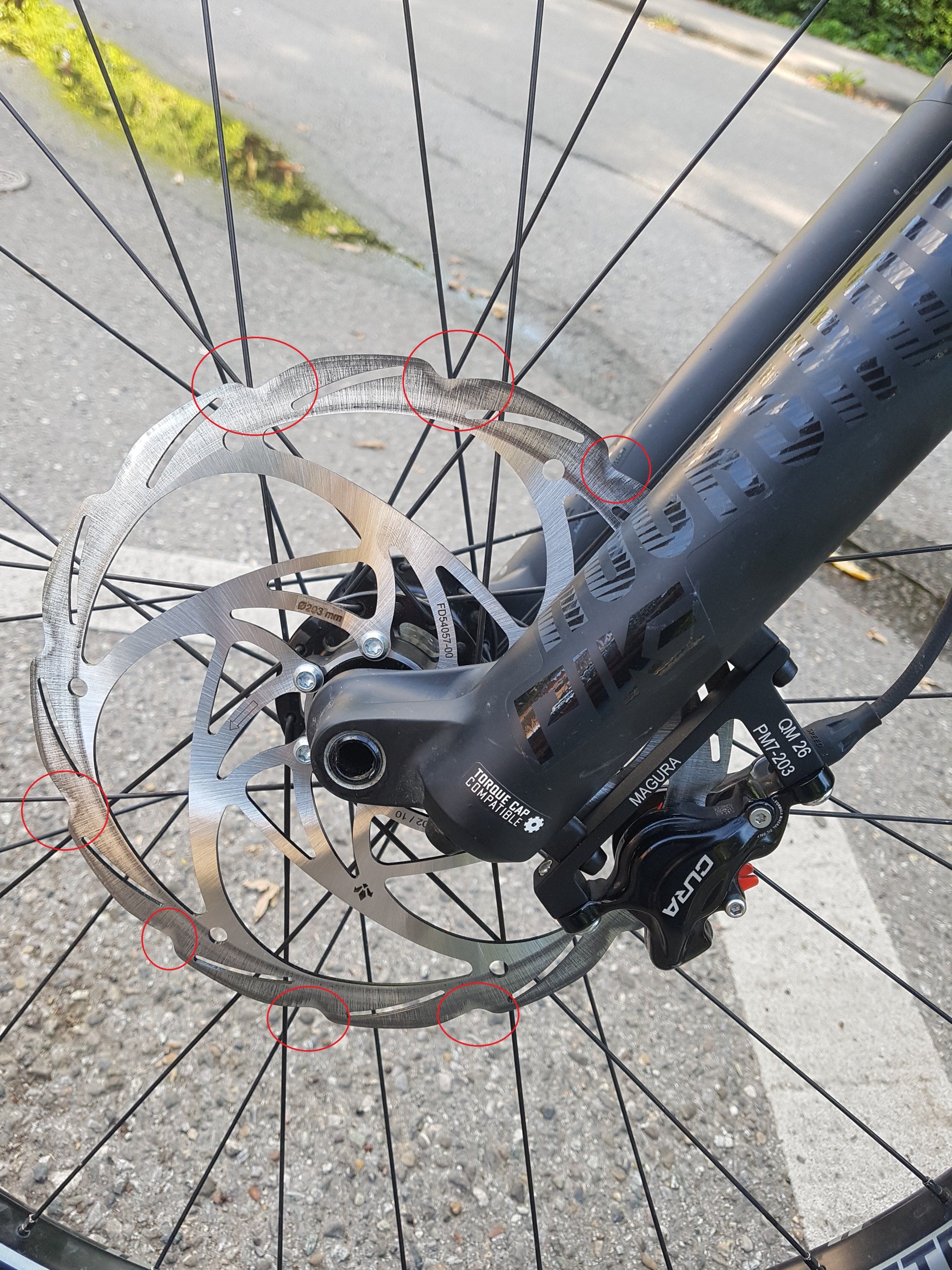

Hier mal wieder ein kleiner, enttäuschender Erfahrungsbericht von mir mit der Cura:
- Zur Bremswirkung mit den neuen Scheiben kann ich noch nichts sagen, da ich bisher nur mit dem Einbremsen begonnen habe. Man erkennt aber, dass die Scheibe wohl nicht ganz eben ist (siehe Bild, in den Einkerbungen scheint kein Kontakt da zu sein. Auf der anderen Seite ist das nicht so). Nach 10 Vollbremsungen ist noch keine Bremsleistung da... aber das wird halt noch bisschen dauern. Würdet ihr die Scheibe überhaupt weiter benutzen, auch wenn sie scheinbar "Einbuchtungen" hat?
- Mein Tyee stand die letzte Nacht auf dem Kopf, damit die Dichtungen der Gabel wieder etwas Öl abbekommen. Ergebnis: Nach dem Umdrehen hatte ich vorne und hinten keine Druckpunkt mehr. Vielleicht erinnert sich der eine oder andere noch, dass ich dieses Problem bereits an der Hinterradbremse hatte. Nach mehrmaligem Entlüften war es dann weg (auch wenn das Bike kurz auf dem Kopf stand). Jetzt wieder die gleiche Leier: Bike steht kurz auf dem Kopf >> Druckpunkt hinten (und diesmal auch vorne) weg. Keine Ahnung, wo das Ding über Nacht wieder Luft gezogen hat, da es davor 2-3 Monate ohne Probleme funktioniert hat.
Vorläufiges Fazit: Ich denke, ich werde die Cura noch diese Saison fahren, dann einschicken und ggfs. verkaufen. Vielleicht bin ich eine Ausnahme, aber mich nervt das scheinbar ständig notwendige Entlüften. Und die Qualität der neuen Bremsscheibe überzeugt mich auch noch nicht wirklich (wegen den Einbuchtungen)

Fahr die doch erst mal ein paar hundert Kilometer, auch die Scheiben. Immer diese Panik :confused: Die Bremse hat ganz sicher auch nicht über Nacht die Luft hergezaubert, die war vorher schon drin.
Bezüglich der Scheiben:
Hier frag ich ja nur, ob ihr die fahren würdet. In einem anderen Thread wurde genau dieses Bild mit den Einbuchtungen bei einer billigen Bremsscheibe gezeigt und die Qualität von allen verrissen. Daher meine Zweifel.
Zu der Luft:
Die Hinterradbremse war frisch entlüftet und knall hart. Kurzes auf den Kopf stellen hat seit dem Entlüften keinen Druckpunktverlust zur Folge gehabt. Jetzt plötzlich (nach dem es länger auf dem Kopf stand) schon. Könnte mir vorstellen, dass die Cura vorne und hinten Luft gezogen hat, als ich an der Bremse gearbeitet (und auch mal dran gezogen habe), während das Bike auf dem Kopf stand. Das darf meiner Meinung nach aber nicht passieren.
Edit:
Die Cura fahre ich schon die ganze Saison, also auch schon ein paar hundert Kilometer (falls das auf die Bremse und nicht nur die Scheiben bezogen war).
Ja, ich würde die fahren und beobachten. Falls sich mit der Zeit ein spürbares Rubbeln einstellt, kann man überlegen sie auszutauschen.
Ganz einfach: die Luft war vorher drin. Wäre sie von draußen eingedrungen, wäre die Bremse undicht. Dass unzureichend entlüftete Bremsen nach längerer Lagerung über Kopf die genannten Symptome aufzeigen, ist nicht neu. Die Luft braucht manchmal etwas Zeit, um sich vom AGB in die Leitung zu bewegen.
Ich kenne die Cura (noch) nicht, aber in manchen Bremsen kann sich ein Luftbläschen hartnäckig festkrallen. Hast du den Bremshebel und -sattel während des Entlüftens mal demontiert, ein wenig rotiert und die Leitung abgeklopft? Auch mal den Hebel betätigt? Das Öl mit der Spritze hin- und hergezogen? Das hilft meiner Erfahrung nach am besten.
Ich halte das für unwahrscheinlich, kann es aber aus der Ferne natürlich nicht beurteilen. Ist denn irgendwo Öl ausgetreten? Ich würde die Bremse erneut entlüften und beobachten.
