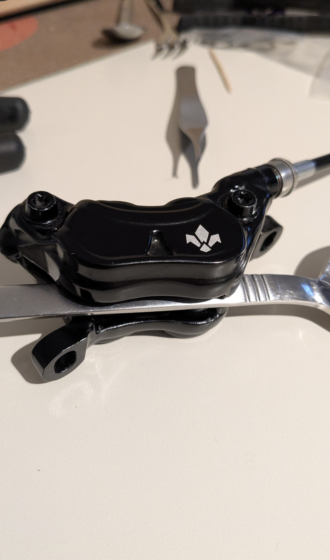

Ob das die beste Variante ist, weiß ich nicht, aber ich habe es demletzt zum ersten Mal gemacht und so hat es gut funktioniert:Gibt es für den Austausch der quadringe und der Kolben ein gutes Tutorial? Oder eine Anleitung?
Oder kann es jemand kurz beschreiben wie es geht?
