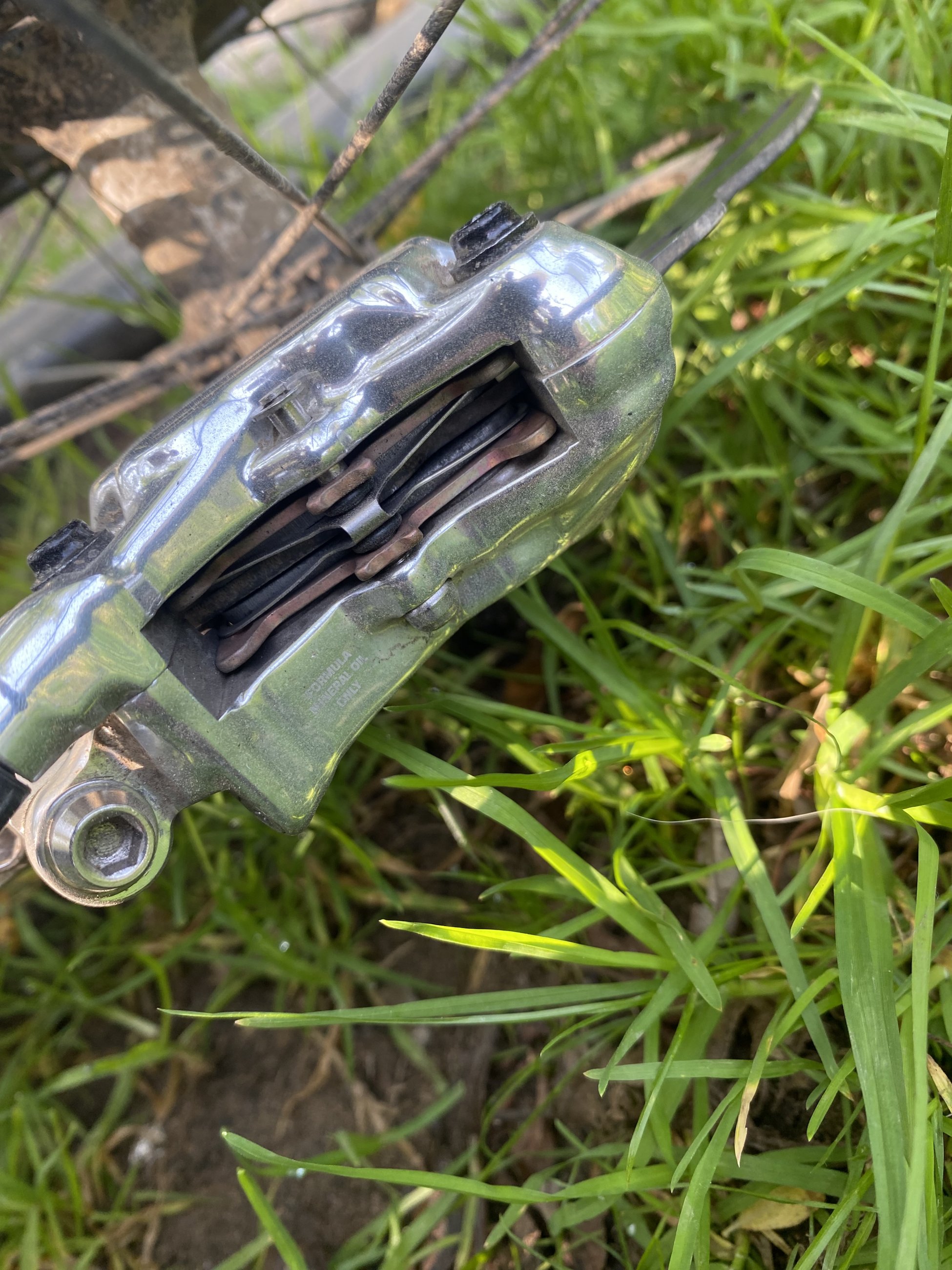

Hat jetzt nochmal jemand mit dem Klapperproblem der Beläge eine dauerhafte Lösung gefunden? Meine organischen Sinter Beläge sind jetzt fast runter und ich würde dann gern wieder die originalen Metallbeläge fahren. Aber dann geht das Geklapper wieder so übel los..
Die Backofensilikon-Lösung funktioniert bis jetzt ganz gut, hab auf den Abfahrten komplett Ruhe.
Wo hast du das draufgeklatscht? Rückseite der Beläge?
Edit:
Auf der Rückseite der „Sinter“ Beläge (grün und rot) habe ich Abdrücke von den Kolben in der Farbe. Etwas Farbe hängt sogar noch an den Kolben. Die drücken sich da ordentlich rein. Das könnte also durchaus gewollt sein und verhindert effektiv das Geklapper. Die Originalbeläge sind hinten nicht lackiert - da drückt direkt Kolben auf Metall. Habe heute die original Sintermetallbeläge verbaut mit weiter aufgespreizter Feder und 2 O-Ringen oben auf der Belagshalteschraube zwischen jeweils Belag und Klammer. Ich werde berichten!

Ganz richtig, einfach ne dünne Schicht hinten auf die Grundplatte, genau mit dem Hintergrund den du geschildert hast.
Die BBB Sinter sind hinten auch komplett glatt und ohne Lack oder Belagsmaterial, was sich bei anderen ja teilweise durch die Löcher nach hinten durch die Platte drückt.
Vielleicht probiere ich beim nächsten Satz auch einfach mal eine Schicht Lack 🤔
Bin gespannt wie die O-Ring Lösung funktioniert!
Funzt so weit! Vllt war ab und zu mal was zu hören, aber im Großen und Ganzen war es leise. Daumen hoch für Klammer Aufbiegen und O-Ringe. In ca 2 Wochen folgt der Alpen Test. Ach und Sintermetallbeläge sind einfach vom Bremsverhalten für mich die besten! Finde die Dinger auch geiler als die hochgelobten Sinter Green Beläge und vor allem sind sie nicht direkt nach ein paar Tagen weg! 😅

Heute morgen nochmal schnell eine Runde bergab düsen gewesen - Ruhe. Und das obwohl die Trails, wie vermutlich überall, in einem echt miesen Zustand sind und es laufend knallt.
Ich kann den „Mod“ somit weiterempfehlen. Ist vermutlich leichter umsetzbar, als irgendetwas auf die Rückseite der Beläge zu schmieren und ggf. noch aushärten zu lassen.
