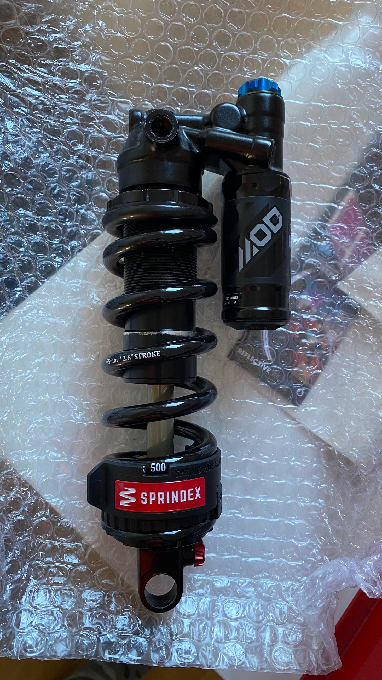

Ich brauche hier mal Hilfe bei den Federn für meinen Mod mit 65mm Hub. Ich möchte mir eine Sprindex zulegen und bin mir nicht sicher welche.
  • Sprindex 142mm Länge: 65mm Hub, passt gerade so in den Dämpfer
  • Sprindex 126mm Länge: 55mm Hub
  • Formula Original 130mm* Länge, 65mm Hub
Offensichtlich ist die 126er Sprindex näher am original, aber mit weniger Hub angegeben. Weiß hier jemand ob das wirklich so knapp bemessen ist? Der Verstellmechanismus kostet ja ca. 1 Windung wenn man sich die Bilder ansieht. Geht die nach 55mm auf Block?
Andersrum habe ich bei der 142er auch Sorge, dass es nicht passt. Der Dämpfer hat 147mm Platz, und ich weiß nicht ob zu den 142mm der Feder noch die Plastikspacer hinzugerechnet werden müssen.
*Ich habe leider keine originale mehr da und würde mich freuen, wenn jemand mal nachmessen kann. Die Spuren des Federtellers an meinem Mod bestätigen das aber.
Die zu kurze Feder wird blockieren.
142<147 und selbst die Spacer tragen keine 5mm auf.
Update zur Sprindex: 142mm passt inklusive Plastik-Spacer, allerdings wirklich sehr knapp. Zum Einfädeln des unteren Federtellers muss man die Feder von Hand ein paar Millimeter komprimieren, was aber gar kein Problem war (450-500 Feder).
Oben passt nur der komplett flache Spacer, unten einer der anderen. Feder hat viel Spiel und es gibt ein sehr leichtes klappern beim Fahren bei jedem Lastwechsel. Bisi nervig... da werde ich wohl mit Tape oder O-Ringen experimentieren müssen.
Die Sprindex scheint nicht anfällig fürs Knicken, im Gegensatz zur Originalfeder (die hat die ganzen Kratzspuren erzeugt).

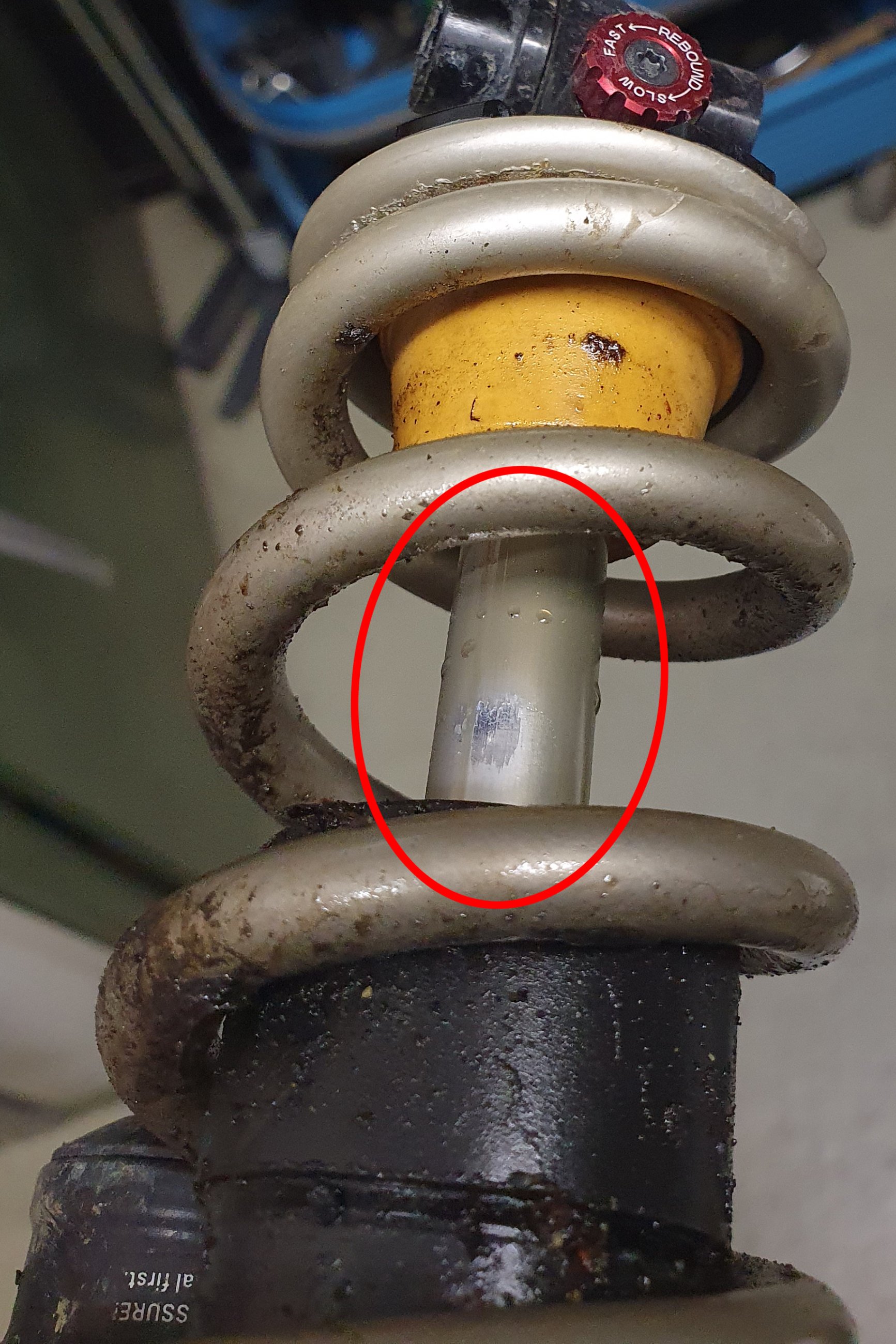

Hallo,
ich wollte eben meinen MOD warten und habe dabei festgestellt, dass die Kolbenstange dermaßen stark eingelaufen/beschädigt ist, dass aus der Dichtung Öl austritt. Hatte dieses Problem schon mal jemand (bei diesem oder einem anderen Dämpfer) und kann mögliche Ursachen aufzählen. Ich würde gerne vermeiden, dass sich dieser Schaden wiederholt, sofern sich eine Reparatur überhaupt noch rentiert.
Modelljahr: 2022
Laufleistung: 5000km / 200.000hm
Bike: Tyee CF MY2020
Fahrstil: aktiv, aber wenig aggressiv
Ach du scheiße o_O Im Tyee steht der Dämpfer "auf Kopf" mit Piggyback unten, oder? Dann könnte sich an der Dichtung viel Dreck sammeln und liegen bleiben, welcher für den übermäßigen Verschleiß sorgt. Ansonsten sieht die Anlenkung vom Tyee nicht danach aus, dass der Dämpfer unnötig auf Biegung gebracht wird.
Vielleicht verstärkt, weil intern zu trocken wenn der Dämpfer auf Kopf steht? Steht der Dämpfer mit Piggy oben, dann steht das Öl innen auf der Dichtung und schmiert den Kolben bei jedem Einfedern.
Nunja, kann auch einfach massiver Verschleiß durch zu späte Wartung sein? Irgendwann sieht jede Gabel/Dämpfer so aus wenn man nix macht.
Hallo,
Modelljahr: 2022
Wäre dass der erste Service nach der langen Laufzeit? 200.000hm??
Wenn ja, dann tuts mir zwar leid, aber das hast Du dir selbst zuzuschreiben...
Einen neuen Dämpfer sollte man unbedingt nach der ersten Saison komplett servicieren (lassen). Insbesondere zu Beginn hat man produktionsbedingt recht viel internen Abrieb.
Kolbenstange tauschen sollte ja bei Formula eigentlich kein Probelm sein, oder? Die sind ja generell sehr Ersatzteil- und reparierfreudig. (k.a. ob teuer oder billig oder Garantie)
Wurde beim MOD aus dem Bike meiner Frau gemacht. Regulär erster Service nach nem Jahr und Lenonshox meinte die Stange müsse neu wegen Einlaufspuren. Hat glaub ich 180€ gekostet, müsste nachgucken…
