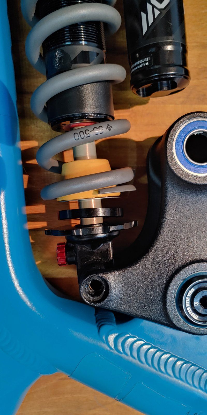

Hi. Ich habe einen Formula MOD mit den Maßen 210x55 hier. Mir ist nun aufgefallen, dass unten am Endanschlagsdämpfer noch ein schwarzer Spacer montiert ist.
Dieser schwarze Ring hat 5mm, wenn ich ab Ende Spacer den Kolben Messe, sind nur noch 50mm übrig.
Nun kann man einen Anschlagsgummi nicht auf 0mm zusammendrücken, aber effektiv 5mm weniger Hub als angegeben scheint mir nicht richtig.
Hat jemand da Infos zu?

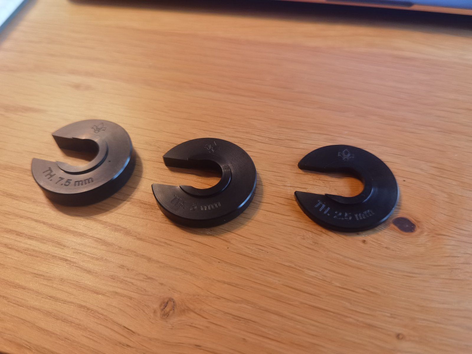

Der Spacer ist zur Reduzierung des Hubs gedacht, richtig. Den kannst du aber natürlich ausbauen, somit hast du 55mm Hub. Dieser Spacer hat keinen anderen Nutzen, als den Hub zu beschränken.
Das war auch mein erster Gedanke, dann habe ich recherchiert und einen Formula Travel Reducer Spacer for MOD Rear Shock bei bike24 gefunden, der sieht ganz anders aus als das schwarze Teil und kann, da er geschlitzt ist, einfach aufgesteckt werden.
So, laut Propain ist das nur ein Zentrierelement, welches die Unterlegscheibe und den Endanschlagsgummi zentrieren soll. Die Travel Spacer sind scheinbar weiß und aus Kunststoff.
Ich werde mal den Innendurchmesser mit dem Aussendurchmesser des Dämpfers vergleichen. Da ist ja oben so eine Kunststoffummantelung, die etwas weiter oben steht, so als solle da das Übermaß des schwarzen Spacers untergebracht werden wenn es Richtung Hubende geht.

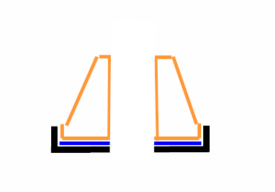

Das ist doch Quatsch.
Das Zentrierelement ist nicht 5mm dick. Es sollte innen Platz haben um die Edelstahlscheibe, den Bumper und ggf. einen der Travelspacer aufzunehmen. Sollte dann in deinem Fall ca. so aussehen wenn alles am vorgesehenen Ort ist.
Naja, der Meßschieber sagt, dass der Rand 5mm dick (oder hoch, je nach Perspektive) ist. Ich habe auch den Innendurchmesset gemessen, der scheint 2mm größer als der Aussendurchmesser des Dämpferkörpers.
Wenn Zentrierspacer und Dämferkörper gleiche Durchmesser hätten, wäre es spätestens dann auch ein Hubbegrenzer. Ist es aber nicht, nur eine etwas seltsame Konstruktion.
