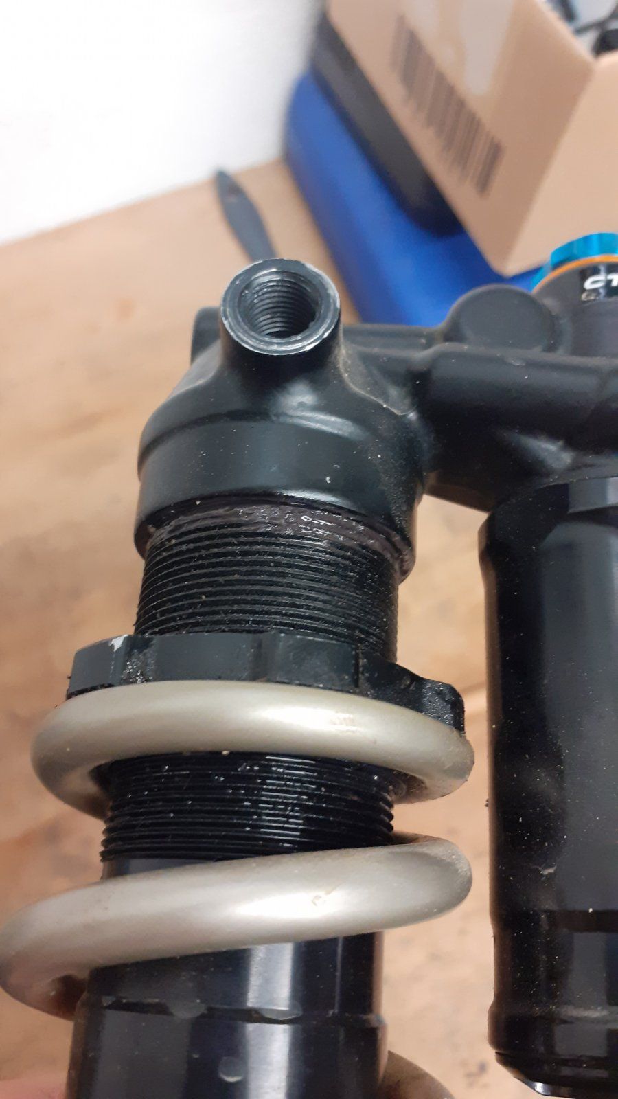

Ich hab meinen Dämpfer heute wieder zurück bekommen. Zwischenzeitlich war er in Italien und es gibt einige Veränderungen. Das Sleeve sieht anders aus, der Rebound Versteller auch und der obere Federtelle hat jetzt einen Gewindestift zum sichern. Auch hab ich das Gefühl, dass das Gewinde vom Trunnion Mount und vom Federteller neu aussehen. Ich meine mich zu erinnern, dass da einige Schrammen dran waren. Die Seriennummer am unteren Mount und der Kratzer da unten sind aber geblieben.

Tach ihr MODer!
Meiner ist obenrum ein bissl inkontinent.
Wird wohl eher schwierig selbst zu beheben sein oder?
Gibts eigentlich Service-Anleitungen?
Hab das schonmal an einem MOD gesehen. Check mal ob das Gehäuse richtig in das Eyelet (Trunnion Ausgleichsbehälter Teil) geschraubt ist.
Es wird sich allerdings dann vermutlich wieder selbst lösen, also eher eine kurzfristige Lösung.
Je nachdem wieviel Öl du schon verloren hast kommst du eh nicht um den Service / Einschicken drumrum.
bzgl. Serviceanleitungen. Schonmal auf der Formula website geschaut?
Ich könnte mal mit Bandschlüssel und eingespanntem Dämpferkopf versuchen ob der sich festziehen lässt.
