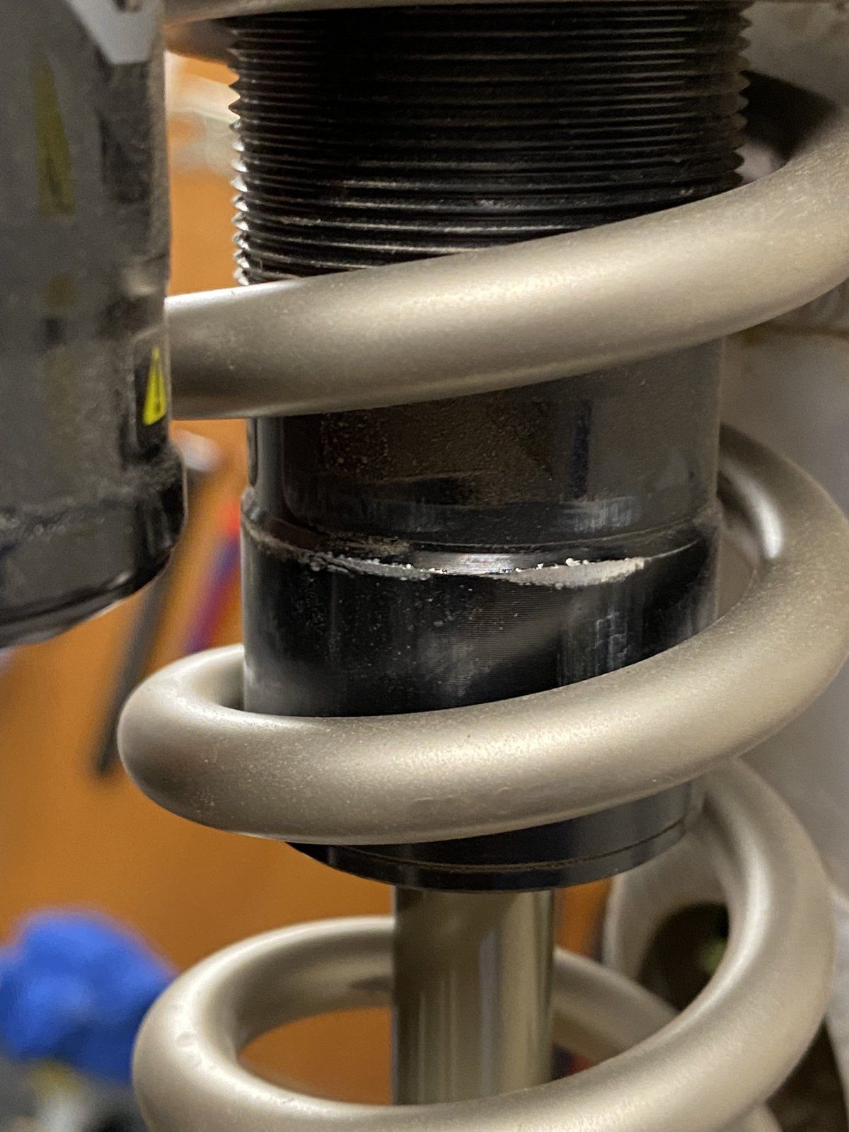

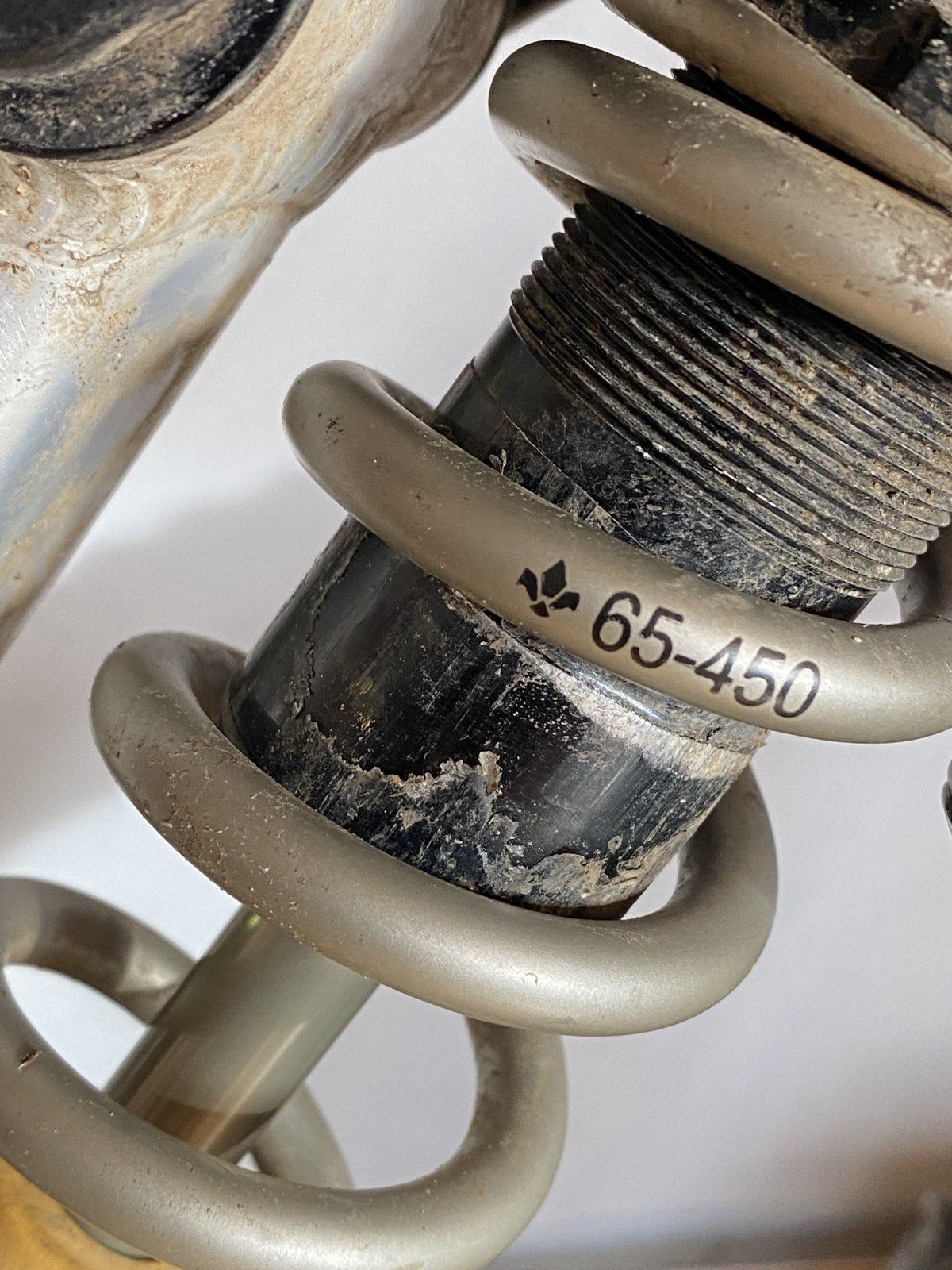

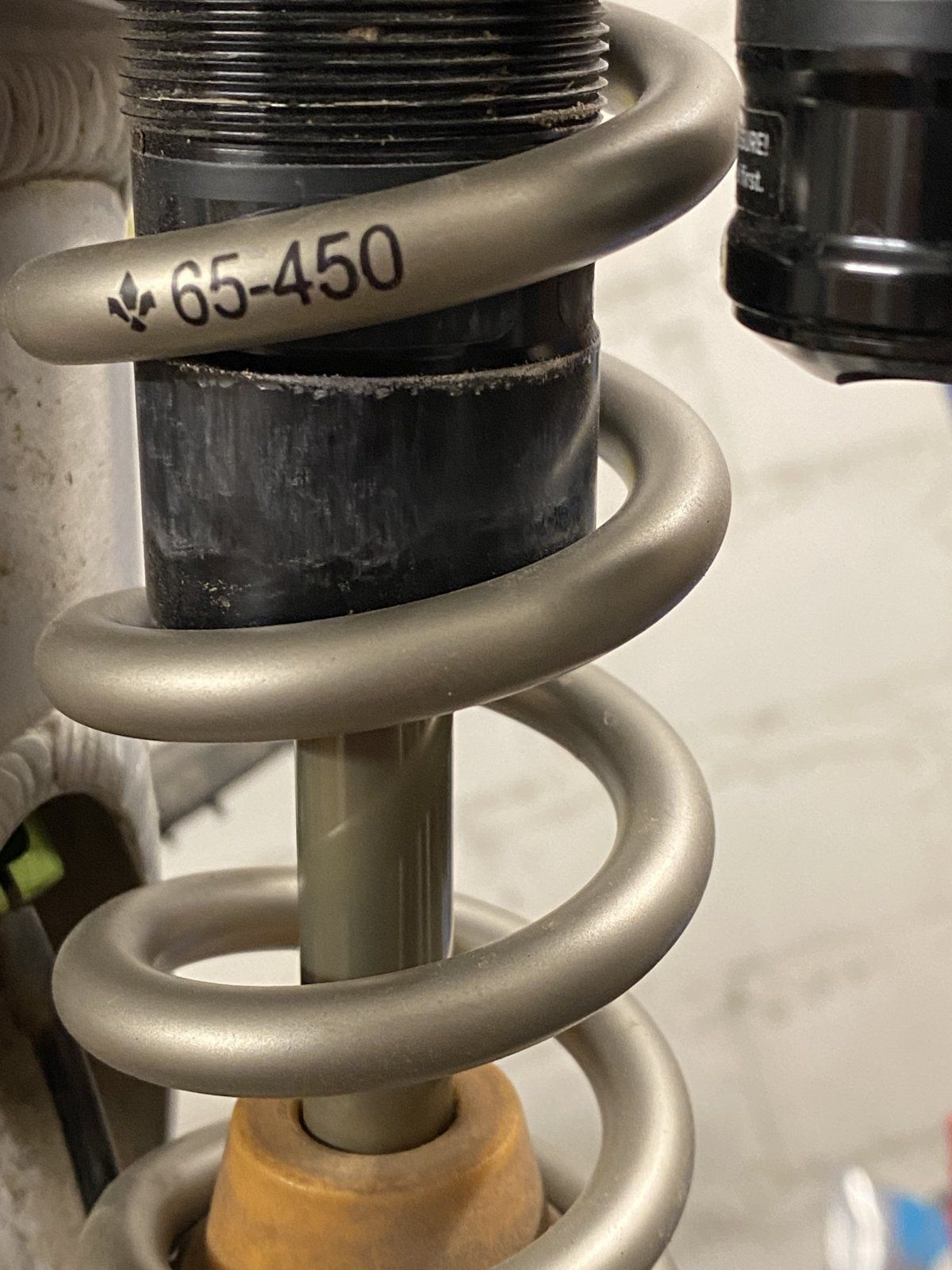

Allerdings nach jetzt wenigen Wochen Einsatz heftiger Abrieb durch spring buckling. Schon nach der ersten Ausfahrt war Lackabrieb auf der Innenseite der Feder erkennbar. Jetzt ist es deutlich am Dämpfergehäuse sichtbar. Die Witze schreiben sich von selbst... typisch italienisch: High-end-performance, nur nicht lange.
Wie sieht das bei euch aus?

Anhang anzeigen 1296996Anhang anzeigen 1297000
Hello, is the spring preload in the right range? 2mm min/5mm max(sag 30)
in my mod there is a washer to be mounted between the adjustment ring and the spring.
it seems that the spring is free to go left and right ... Yours sincerely John
spring preload: yes, its in the right range
Washer: Never seen one, didn't come with the shock or the springs. And yes, that enables the spring to move left and right, which I thought of als sloppy design from the start. Could you show me how these washers look like?
Der Washer ist ne stinknormale Metallscheibe mit dem Innen- und Außendurchmesser der Feder, vielleicht 1mm dick. Ist in den Dokumenten von Formula nirgendwo zu sehen. Bei mir gabs den zum Dämpfer dazu.
... a washer to be mounted between the adjustment ring and the spring.
Laut cosmic sports gehört der "unter" die Feder. Kann man intepretieren wie man will. In verschiedenen IG-Posts hab ich den aber auch schon über der Feder, also zwischen Einsteller und Feder, gesehen.
