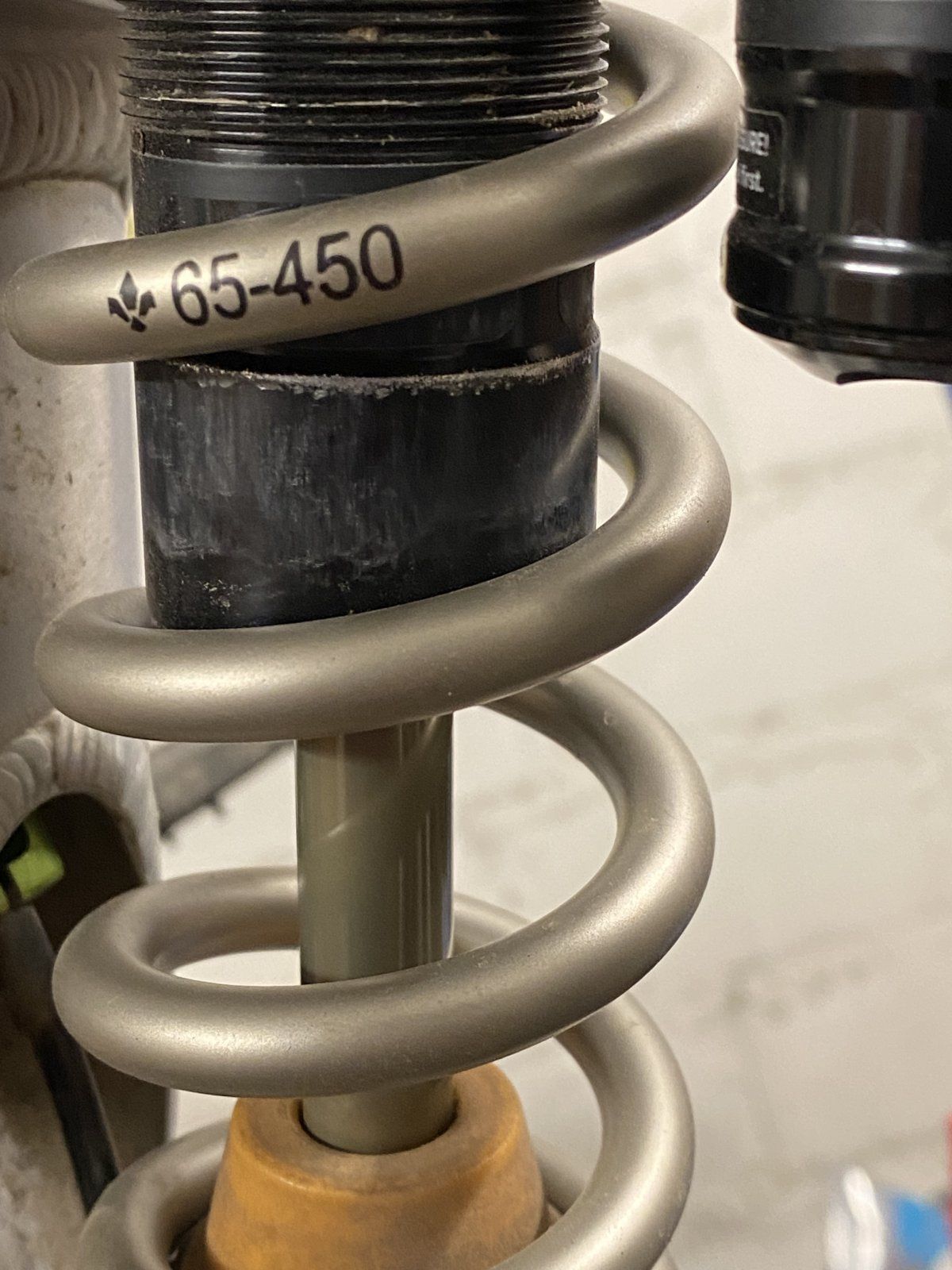

Allerdings nach jetzt wenigen Wochen Einsatz heftiger Abrieb durch spring buckling. Schon nach der ersten Ausfahrt war Lackabrieb auf der Innenseite der Feder erkennbar. Jetzt ist es deutlich am Dämpfergehäuse sichtbar. Die Witze schreiben sich von selbst... typisch italienisch: High-end-performance, nur nicht lange.

Das ist definitiv kein Dreck gewesen, da nur im Trockenen gefahren. Der Dämpfer ist auf den Fotos noch nie geputzt worden. Man hört das metallische Heulen bei Kontakt sogar ziemlich deutlich und sieht auch den Materialabtrag auf dem Foto. Das ist nicht bloß durchgescheuertes Eloxal.

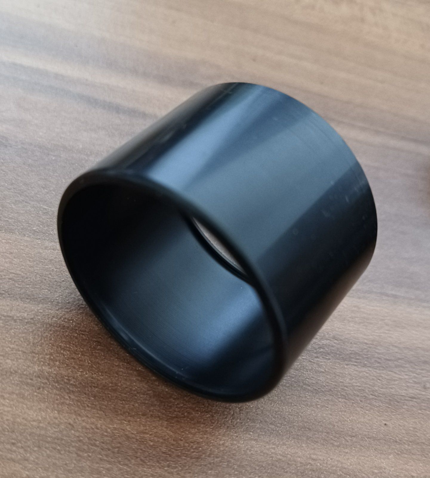

Das ist ein Kunststoffteil, was über den Dämpferkörper geschoben wird. Montage kann man selber machen, geht aber richtig bescheiden. Man muss Gewalt anwenden um den body sleeve über die Metallteile, die unter dem bottom out bumper sitzen drüber zu bekommen.
Bei mir ist nun mit dem sleeve die Feder quasi permanent in Kontakt. Das hört und spürt man auch.
Schön ist auch dieser Satz: "... and has the task of wearing out over time while preserving the cylinder and the spring". Das Teil hat 0,5mm Wandstärke, nach 2 Tagen fahren damit sind die Riefen bei mir schon bedenklich tief. Und der Abrieb an der Feder nimmt zwar durch die günstigere Reibpaarung theoretisch ab, ist jetzt aber deutlich großflächiger. Genau wie @theobviousfaker sagt:

Bei mir sieht es leider auch nicht besser aus. Sleeve und Feder sind die ganze Zeit in Kontakt. So sieht's nach einer Abfahrt auf meinem Hometrail aus..
Laut Cosmic Sports alles i.O.
Wirklich begeistert bin ich von der "Lösung" aber nicht.

Bei einem EXT vom Kollegen sieht’s genauso aus. Das ist wohl der Nachteil großer Kolben und Gehäuse in Zusammenspiel mit Leichtbaufedern. Letztere biegen sich ja viel schneller aus der Achse als die ollen Standardfedern mit mehr Windungen, kleiner Steigung, dickerem Draht.
