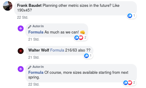

Wird wohl noch andere Grössen geben:
Die Sache mit den Dimensionen:
Einfach mal die Kommentare lesen. :D
Fährt halt nicht jeder einen Wegwerfrahmen. ;)
Auf den Straßenpreis bin ich bekannt. 25% Rabatt sollten möglich sein.
An sich wären sie ja echt blöd, nicht möglichst viele Einbaumaße im Vorhinein beachtet zu haben. EXT macht das ja auch. Aus einem metrischen 210x55 Dämpfer könnte man durch Weglassen von Spacern auch schnell einen Dämpfer mit 222x67 machen, aus einem 230x65 Dämpfer einen mit 230x60 mit einem Spacer unter dem Endanschlagpuffer usw. usw. Wer sich traut, könnte ja 230x65 Dämpfer am Hauptzylinder 8 mm abdrehen. Dann hätte man auch 222x65 mm.
