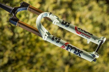

Lange wurde spekuliert – jetzt ist die Fox 38 da und füllt eine Lücke, die in den letzten Jahren immer deutlicher wurde: Longtravel-Enduro-Bikes für den Einsatz auf den härtesten Rennstrecken der Welt. Dazu wird sie ausgerüstet mit 160 bis 180 mm Federweg sowie spannenden Neuerungen an der Struktureinheit, Federung und Dämpfung.
