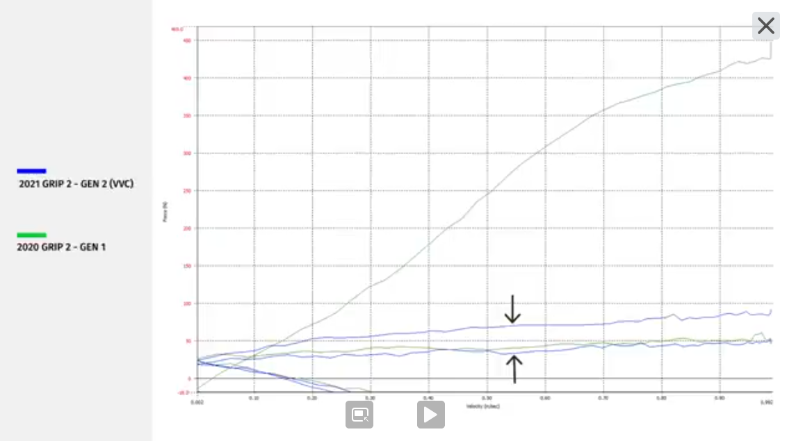

Hi, ich verstehe die Antwort leider nicht. Ich hatte nie angedeutet, dass weichere Dämpfung mit schlechteren Fahreren zu tun hat.
Wenn du das Diagramm mal ansiehst (F_d über v_d) dann sieht man schon, dass die Dämpfkräfte und deren Einstellbereich der neuen Grip2 Gen2 extrem niedrig sind. (c) Vorsprung Suspension
Ich meine eher, dass daher die neue Luftfeder eher für leichte Fahrer ungeeignet und der massive Gegenhalt nicht passend ist. Vlt. wäre dann ein Mehrventil-System (wie bei den anderen Gabeln) hier das bessere System, als über einen automatischen Ausgleich.

Das mit der Dämpfung war nur eine Ergänzung. Bei uns hatten die leichten Fahrer auf dem Trail keine Probleme mit der Luftfeder. Ihnen war eher die Steifigkeit in manchen Situationen zu hoch und die Dämpfung wurde offener gefahren. Federwegsausnutzung war gut.

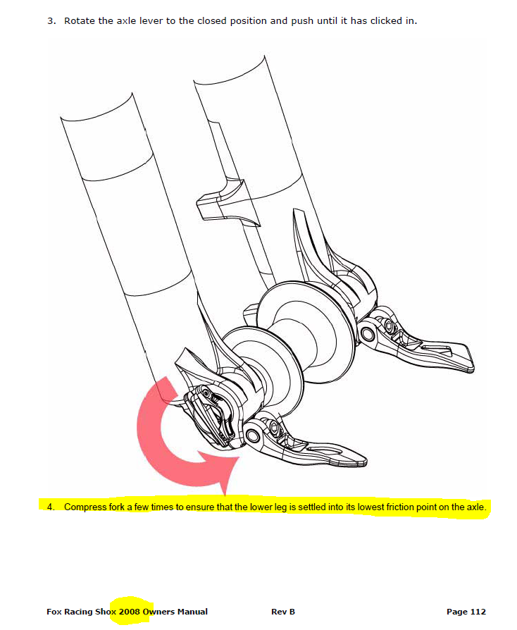

Der einzige Unterschied zum alten System, beim alten mußte man garnichts an der Gabel nachjustieren, wenn die komplette Nabenbreite unterschiedlich war. Ansich jetzt das schlechtere System was Verspannung angeht. Nur 2 Schrauben weniger.
G.:)

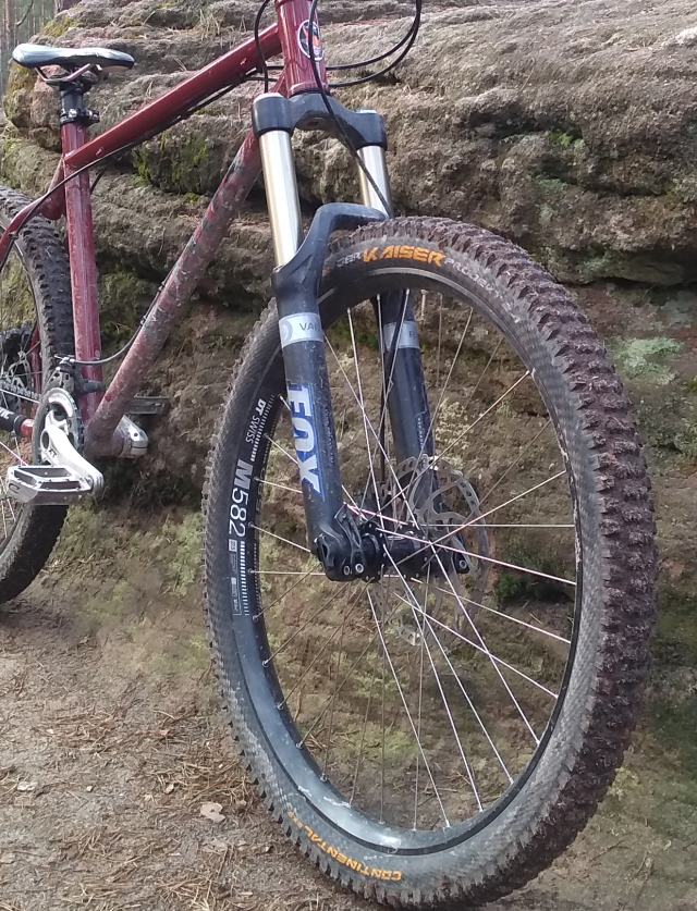

Und die Floating-Achse an meiner 2008er VAN 36 ist komplett werkzeugfrei zu bedienen. :D
Ich sag nur: »Leute lasst euch nicht verarschen!«

Von der Achse wollt ich erst garnicht anfangen zu reden. Hab ja die gleiche Gabel in meinem Switch stecken.
Das lustige und typische war ja damals (wie heute), das man es eingeführt hat, weil sich viele beschwert haben (Magazine, Forumsmitglieder ect.), das man für die 20mm Steckachse Werkzeug braucht.
Dann hat man dieses Sysrem gebracht und der erste Tuningtip war, das man man die Schnellspanhebel weglassen kann und sie direkt nur mit den Schrauben spannt. Gewichtsersparnis und so 🤣
