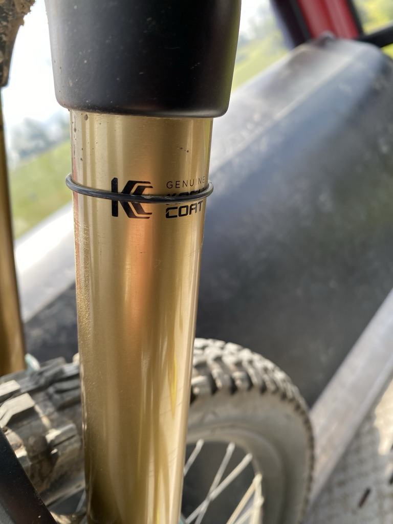

Hallo zusammen,
ich 90kg fahr die F38 mit 108psi und 2Spacer, HSR6 LSR8 HSC8 LSC9.
Auf schnellen Enduro Trails ist sie mir irgendwie noch nicht feinfühlig genug, es scheppert zu viel. Die Federweg Ausnutzung ist top eher fast zu viel. Jetzt habe ich einen Spacer dazu gemacht und 106psi. Aber sie ist mir zu progressiv zum Ende des Federwegs, was eigentlich klar ist. Ich könnte noch eventuell runter mit dem Luftdruck gehen, allerdings wird sie auch dann wahrscheinlich nicht so hoch im Federweg stehen.
Wie bekomme ich sie feinfühlige?

Meinst du LSR? Ich denke es wird noch schlimmer.
@pytek wenns auf schnellen Enduro trails zu viel scheppert dreh mal den Rebound voll auf und vergleich das mit deiner üblichen einstellung.
beide oder einen nach dem anderen. Einfach mal bissel rumprobieren. die 38 ist eh nicht sonderlich schnell im rebound, da kann es schon passieren das die gabel nicht mit schnellen schlagfolgen mitkommt und harsch wird.
Wenns nix ist kannst dus ja wieder zurück drehen.
Wenn deine gabel wie du geschrieben hast insbesondere auf schnellen ruppigen trails nicht so gut arbeitet liegt mmn die vermutung nahe das der Rebound zu langsam ist. wenn sie generell unsensibel ist ists was anderes.

Die Tokens sollten für die Feinfühligkeit keine Rolle spielen. Sonst sprechen wir von zwei verschiedenen Dingen. Aber bei fehlender Feinfühligkeit denke ich an die erst paar cm Federweg.
Aber weniger LSC-Dämpfung bei gleichem Druck heist wieder mehr Bewegung und höhere Kompression/Eintauchen. Dadurch wird der Luftdruck höher, entsprechend dem tieferen Eintauchen und mehr Luftkompression, was einen schnelleren LSR generiert. Daher würde ich bei weniger LSC-Dämpfung auch ein bisschen mehr LSR-Dämpfung (langsamer) fahren.
Eigentlich habe ich anders gedacht. Weniger LSC mehr LSR, weil die Gabel tiefer eintaucht und mehr weg zu bewältigen hat um komplett wieder auszufedern?
Ja da hast du auch recht, aber wenn ich auf Enduro Trails laufen lassen will dann muss die Gabel die Schläge gut Wegdämpfen, so mein Wunschdenken.
