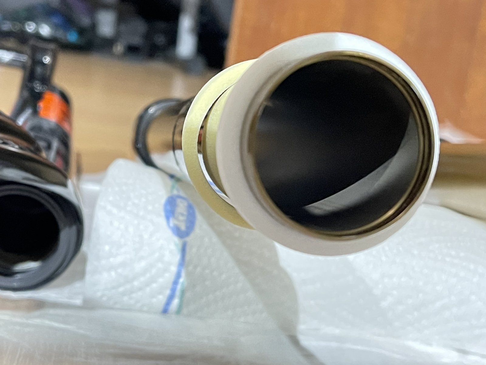

Gesagt, getan (eine Nacht durften die noch trocknen) - zum Glück hatte ich noch nen Satz neue (von Racingbros) ☝️
Also wenn die neuen von Fox so ein Übermaß haben, dann muss Wohl oder Übel doch ein Schiff sich auf den Weg machen 😒
Die hinteren sind aus Neugabel ausgebaut, die vorderen unbenutzt (RB).
Wobei die originalen etwas dichter vom Schaum her sind, die RBs etwas offenporiger. K.A. ob es nen Unterschied macht.
Da die RB Abstreifer aber zum Siffen, neigen, kommen beim nächsten Service wieder originale rein.
Siffen tut es aber erst wenn das Rad etwas länger auf dem Kopf stand. Sprich, wenn wieder Öl nach oben gekommen ist. Dies ist aber ab und zu notwendig, da sich sonst Buchsenspiel einstellt. Könnte vielleicht an den offenporigeren Ringen liegen, die zu viel Öl abgeben und schneller "trocken" laufen 🤷🏻‍♂️
Fazit: Griff ins Klo gemacht mit RB 😪
Mir sind die ausgeschackerten Schaumstoffringe eigentlich lieber.
Die erfüllen uhren Zweck, reiben nicht unnötig und verfrickeln sich nicht beim Einbau nach unten in die Führungsbuchsen.
