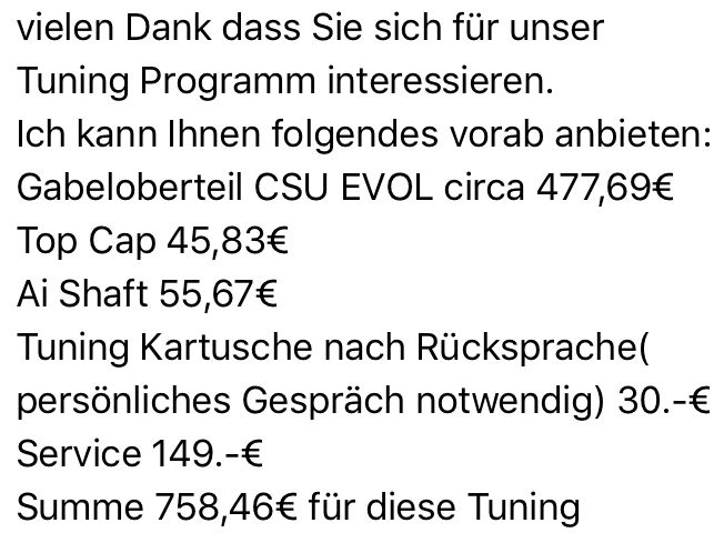

Upgrade kosten bei einer Fox 36 Float RC2 2015. Da verkaufe ich lieber die Gabel...
Für den Preis muss die Gabel um Welten besser laufen, da bringen neue shims bestimmt mehr...

Sorry, aber für dieses Angebot fällt mir nur eins ein :lol::spinner:

Ich würde nur die Kartusche einem Service und einem Tuning unterziehen.
Die EVOL Kammer ist sicher nett, aber nicht dringend erforderlich.
Könnte mir vorstellen, dass jemand der wirklich hart fährt ohne EVOL besser zurecht kommt, ich kann es aber erst in etwa 4 Wochen selbst vergleichen.
Ich glaube ich habe im Abverkauf in etwa gleich viel für die 2015er RC2 bezahlt... und die geht leider so gut, dass ich nicht mal darüber nachdenke, daran etwas zu ändern. :D
