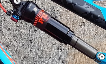

Heißt das der Dämpfer is äußerlich gleich wie vorher, nur das jetzt DPS Innereien drin sind ?
Kannst du mal ein Bild davon posten ?
Dämpfer ist äußerlich genau gleich wie bisher (ohne Kashima und EVOL Kammer etc.). Also scheint so als ist es kein Neuaustausch sondern Reparatur.
Laut Spezifikationen vom Bike war davor wohl auch schon DPS drin:
FOX Float Performance Elite / 3 modes#DPS / Lockout - Trail - Descend#reb. Adj. / 215x60mm
Sieht genau aus wie auf dem Bild:
