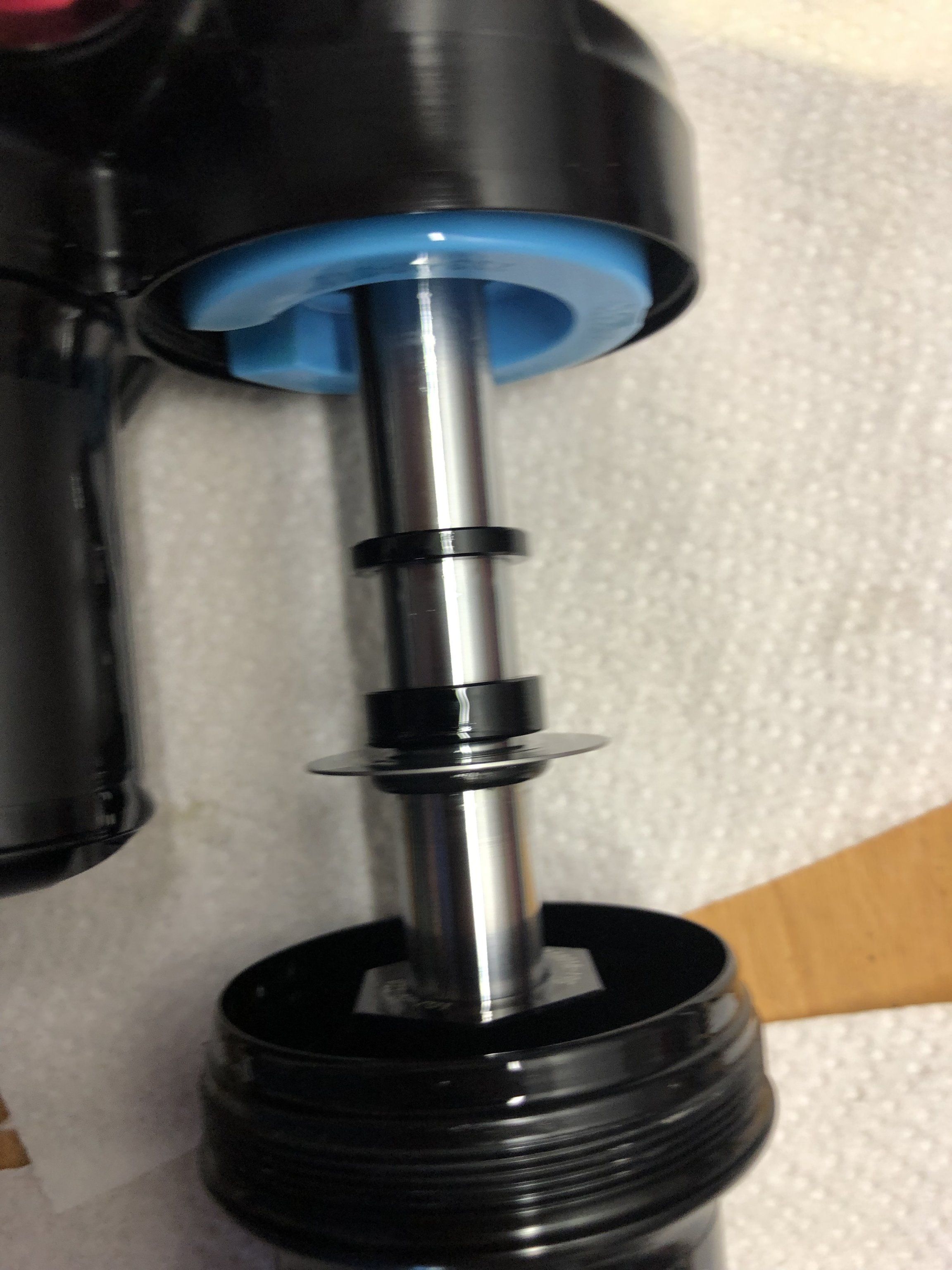

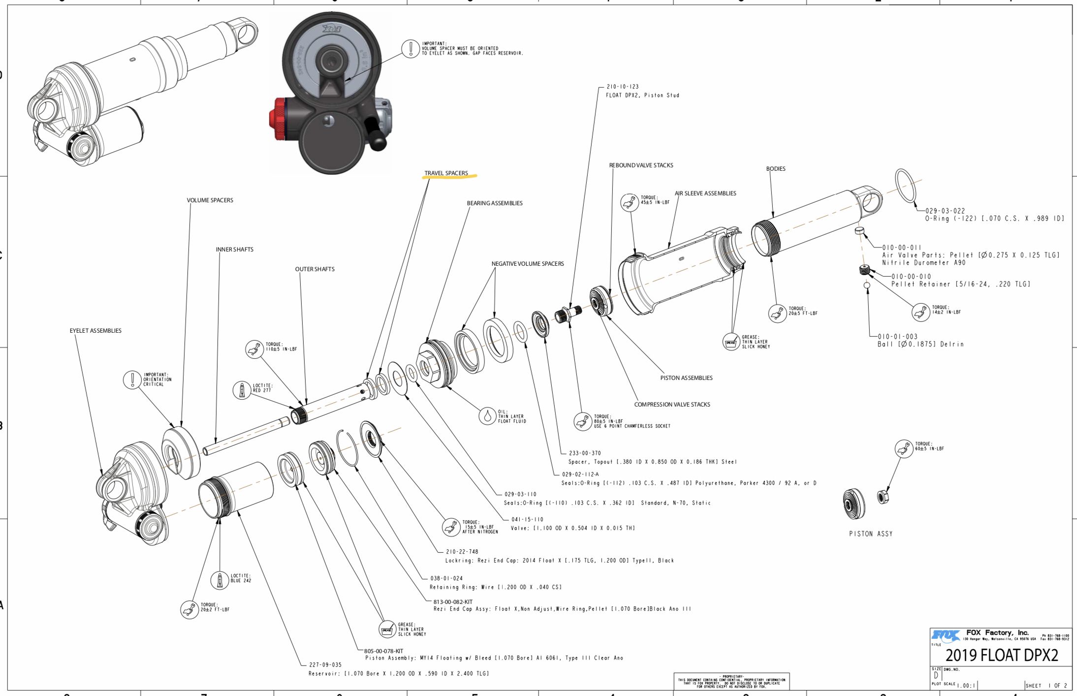

So, an alle Leute die einen DPX2 kaufen wollen und den nicht direkt im passenden Hub finden.
Fox hat 2,5mm und 5mm Spacer bei metrischen Dämpfern verbaut. In meinem Fall war es ein 205x57,5, mein Norco Range benötigt jedoch 205x60. 2,5mm Spacer mit Hilfe eines Seitenschneiders entfernt und fertig ist es (natürlich aufpassen dabei das man die Kolbenstange unversehrt lässt, zur Not die Flächen des Seitenschneiders vorne mit Tape abkleben).
Ist normal, ja, so wird das immer gemacht:daumen:
Und andersrum genauso, Spacer-C-Clips rein nach Bedarf
