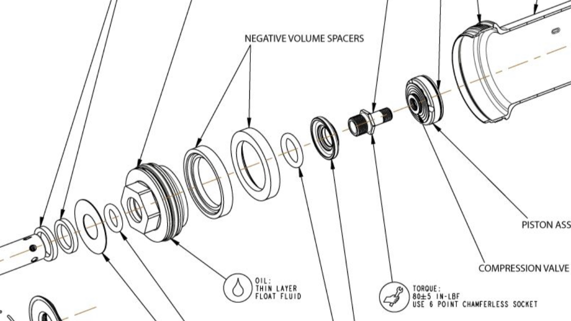

Hallo,
Kann man die beiden Volumenspacer in der Negativluftkammer auch erreichen ohne gleich den Dämpfer einsenden zu müssen?
Ich würde gerne einen der beiden Ringe entfernen (die Kammer etwas „vergrößern“) um ein besseres Ansprechverhalten im Sag-Bereich zu bekommen sowie mehr Druck in der Hauptkammer fahren zu können für mehr Midstroke-Support aber auch um das Ausfedern im Midstroke etwas zu beschleunigen.

Anhang anzeigen 910862Anhang anzeigen 910863
Hab's nicht versucht, aber nach der Zeichnung schaut's für mich aus als ob man die runter bekommen würde wenn man die Luftkammer komplett abzieht.

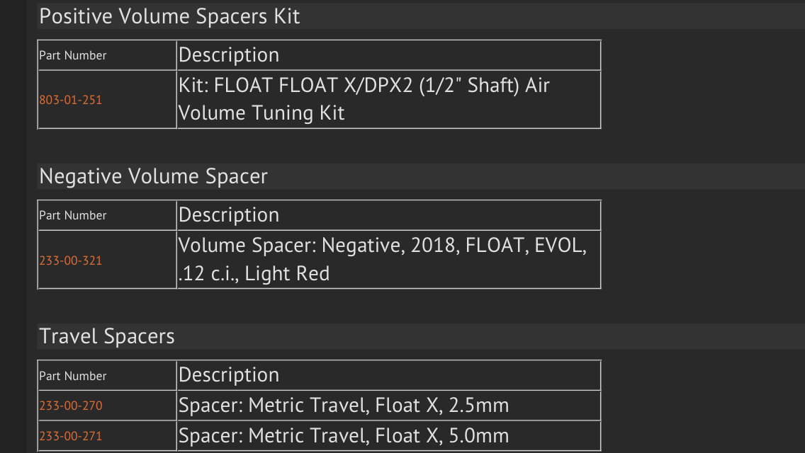

Die Einbaulänge passt, allerdings hat er 5mm weniger Hub. Ist da nicht bei Fox ein Spacer drin den man einfach entfernen kann ?

Es gibt Varianten bei denen der Hub durch einen geschlossenen Metallring um 2,5 bzw. 5mm reduziert wird. Fachmännisch entfernen bedeutet komplett zerlegen.

Ich habe den Spacer beim DPX2 ohne Probleme mit einem Seitenschneider entfernen können. Wurde hier auch schonmal beschrieben.
