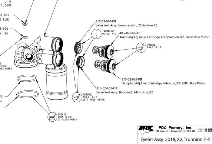

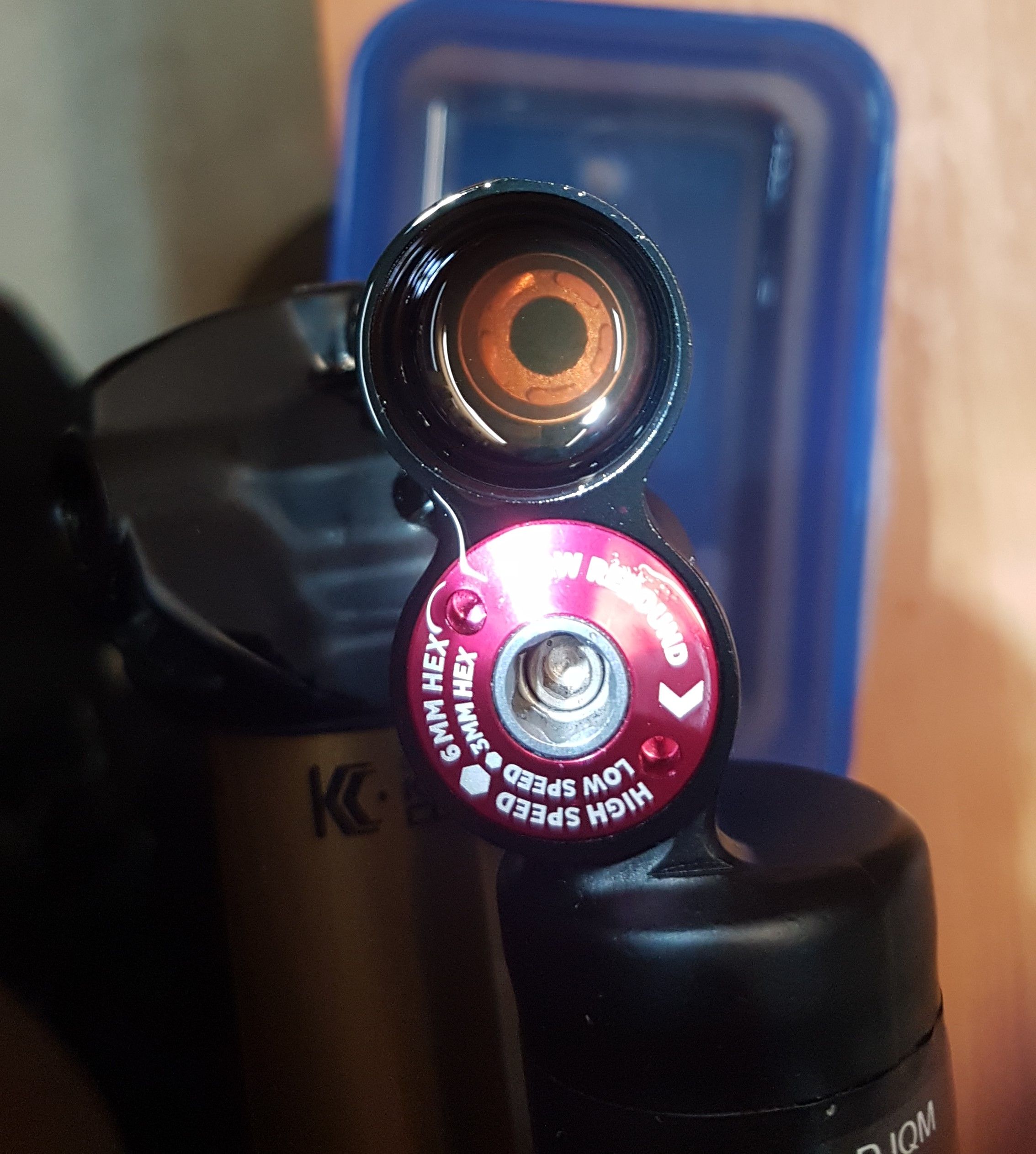

Hi, Frage in die Runde!
Wollte meinem 2018 Fox Float X2, Factory, EVOL, Kashima, Trunnion Mount, 205x65 aus meinem neuen Radon JAB ein Upgrade Kit 2018 (x2 2-Pos Lever, 803-01-252) verpassen.
Beim zerlegen habe ich erstaunliches festgestellt.
Der Dämpfer ist ab Werk nicht korrekt zusammengebaut. Es wurde in der Druckstufe das "Valve Seat Assy" der Zugstufe verbaut. Das hat mir den Tausch des 2-Pos Lever verunmöglicht (Spezialwerkzeug erforderlich, geht nicht mit dem 14 Inbus).
Hat schon jemand ähnliche Erfahrungen mit dem FOX X2 gemacht?
Habe auch schon an FOX geschrieben. Die haben mir aber nur gesagt, dass alles korrekt ist und melden sich seither nicht mehr auf meine Mails.
Spricht alles nicht für FOX – da scheint wohl einiges im Argen zu liegen oder ich habe einfach Pech.
Anhang anzeigen 744236 Anhang anzeigen 744237
und welches ist unter der Zugstufe - vielleicht wurden diese vertauscht (falla möglich). Ansonsten würde ich das ganze Zeug zu Fox schicken und dort den 2-pos einbauen lassen...dann müssen die das sowieso korrigieren
Innerhalb der verschiedenen Baujahr würde intern einiges geändert, auch in Bezug auf Ölfluss, Shims, Öl usw .
Hängt vielleicht damit zusammen?
Ich würde nochmal bei Fox anrufen und Fotos sowie ID dabei parat haben.
Der radon Support kann diesbezüglich nicht's sagen, wollen sich aber für eine schnelle Lösung einsetzen. Radon hat mir auch schon eine Rücksendemarke geschickt. Würde aber recht lange dauern. Radon - FOX - Radon und zurück. Würde ich dann im Jänner so machen.
